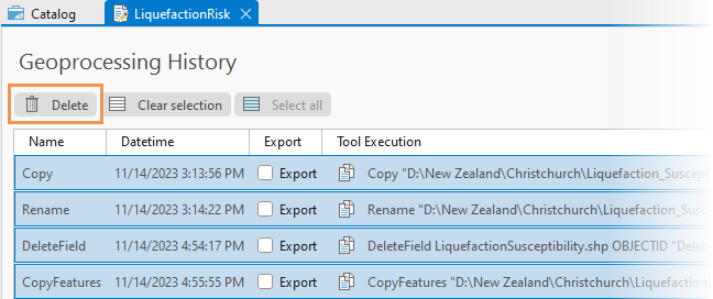

在较长时间内创建、使用和维护数据集后,记录的地理处理历史记录会变得非常大。 众所周知,当记录多年的项目地理处理历史记录时,元数据文档的大小会增长到 2GB;在这种规模下,分析和维护项目数据的操作的性能会受到影响。 对于严重依赖地理处理工具来评估和维护其空间数据的公共设施网络和宗地数据集尤其如此。 对于使用这些数据集的 GIS 专业人员,管理员可以覆盖以上两个设置,以防止记录地理处理历史记录并允许删除此内容。
当项目的地理处理历史记录对整个地理数据库的性能产生负面影响时,建议删除该内容。 在编辑项目的元数据时,可以在地理处理历史记录页面中删除选定条目或所有条目。
显示选定地理处理历史记录项目和“删除”按钮的“元数据”选项卡
或者,可以使用 arcpy.metadata Python 模块中的 deleteContent 方法删除项目的地理处理历史记录。
如果在选项对话框中取消选中允许从元数据中删除地理处理历史记录选项,则无法使用元数据编辑器或 Python 删除地理处理历史记录。
