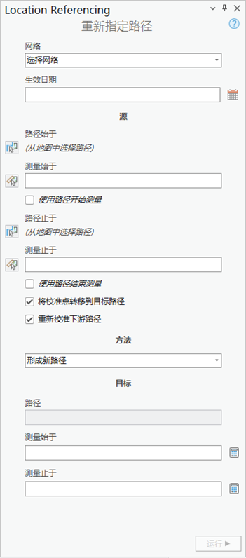

  3. 位置参考选项卡的路径组中,单击重新分配
    随即显示重新分配路径窗格。

  12. 选择形成新路径作为重新分配方法:
    形成新路径选择
  13. 目标部分的路径名称文本框中提供一个新的路径名称,以重新分配到新路径。
