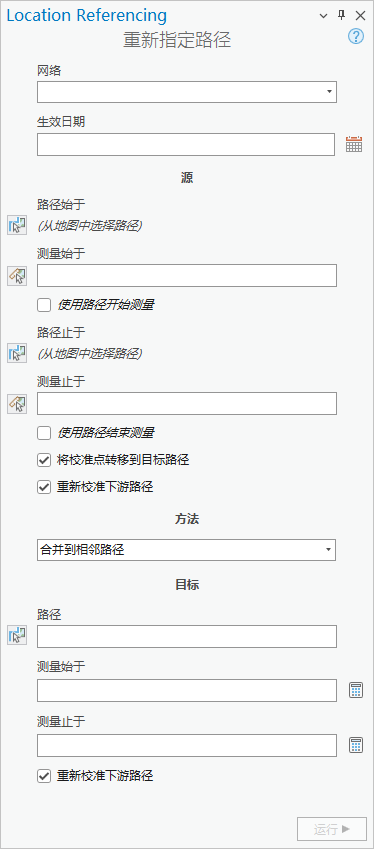

    重新分配路径窗格已填充。
  11. 选择合并到相邻路径作为重新分配方法:
    “重新分配路径”窗格中的指定方法为“合并到相邻路径”
    合并到相邻路径。

  16. 单击下一步。
    如果网络具有除系统定义的字段之外的属性字段,可以将源路径的现有值传输到重新分配路径窗格中或在其中提供新值。 默认填充源路径的现有值。
    如果重新分配跨多个路径,默认会填充来自路径第一个起始值的值。
    此属性部分还支持属性、子类型、条件值和属性规则。
    注:
    重新分配路径窗格中将显示字段别名,而非字段名称。
    随即显示重新分配路径窗格。
  17. 单击运行。
