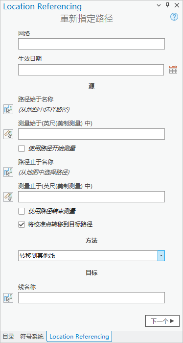

  12. 选择传输到其他线作为重新分配方法:
    “重新分配路径”窗格,其中指定了“传输到其他线”方法
  13. 在目标部分中,单击从地图中选择线按钮 并在地图中选择目标线。
    源将被传输到此线。
    将使用您在地图上选择的线名称填充线名称文本框,源路径将被传输到此线。

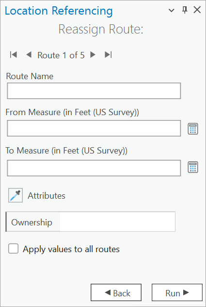

    将填充每条源路径的路径名称、测量始于和测量止于值。 您可以在接下来的步骤中对其进行更新。
    重新分配路径窗格
  16. 或者,提供其他路径名称。
  17. 或者,通过执行以下操作之一,为目标路径重新分配位置提供测量始于值:
    • 在测量始于文本框中提供起始测量值。
    • 单击**重新计算“测量始于”**按钮 。 起始测量值的计算方式为源测量长度减去终止测量值。
    注:
    对于线网络,测量值可以输入为采用 00+00.00 或 00+00.000 格式的桩值。
  18. 或者,通过执行以下操作之一,为目标路径重新分配位置提供测量止于值:
    • 在测量止于文本框中提供结束测量值。
    • 单击**重新计算“测量止于”**按钮 。 终止测量值的计算方式为源测量长度减去起始测量值。
    如果网络具有除系统定义的字段之外的属性字段,可以将源路径的现有值传输到重新分配路径窗格中或在其中提供新值。 默认填充源路径的现有值。
    如果重新分配跨多个路径,默认会填充来自路径第一个起始值的值。
    此属性部分还支持属性、子类型、条件值和属性规则。
    注:
    重新分配路径窗格中将显示字段别名,而非字段名称。
  19. 单击运行。
