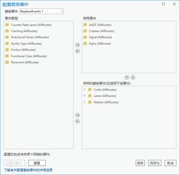

事件替换方案
在以下示例中, 配置替换事件 对话框的三个部分中的事件是互斥的。 使用保存的配置替换事件时,会发生以下情况:
事件图层 列表中的事件保持原样。
停用事件 列表中的事件使用 替换事件 窗格中提供的日期进行停用。 停用对点和线事件均有效。
停用并替换事件 列表中的事件使用 替换事件 窗格中提供的日期进行停用并替换。 仅可停用并替换线事件。 如果替换不能覆盖整个线事件,则会用时间片进行分段。
提示:
此示例配置用于以下事件替换步骤。
当使用 替换事件 窗格选择配置时,在 配置替换事件 对话框的 停用并替换事件 列表中配置的所有线事件均会出现在 管理属性 部分中。

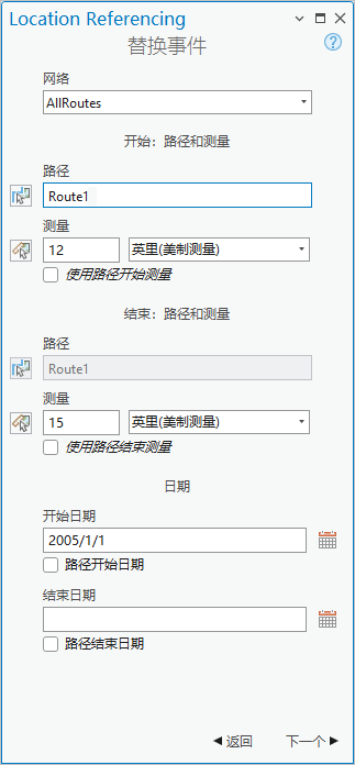

路径和测量 是 开始方法 和 结束方法 下拉菜单中的默认方法。
从 开始方法 和 结束方法 下拉列表中选择用于定位待替换事件的方法。
注:
您可以组合使用任意 事件替换方法定位“测量始于”和“测量止于”值 。 例如,您可以使用 路径和测量 以选择“测量始于”值,使用 坐标 以定义沿地图上路径的“测量止于”值。
单击 下一步 。
指定的方法显示在 开始 和 结束 部分中。 例如,如果指定的开始方法是 路径和测量 ,指定的结束方法是 坐标 ,则会显示 开始:路径和测量 以及 结束:坐标 。
如果指定 坐标 方法,请选择空间参考并使用提供的任意工具提供测量值作为坐标。
如果指定了 位置偏移 方法,请选择符合条件的点要素图层,并使用提供的任意工具将测量值作为位置偏移量提供。
单击 网络 下拉箭头,然后选择要用作事件替换的源线性参考方法 (LRM) 的网络。
注:
LRS 网络必须作为要素服务图层发布。
在 开始:路径和测量 部分中,通过执行以下操作之一指定路径:
在 路径 ID 文本框中提供路径 ID。
单击 从地图中选择路径
,然后单击地图上的路径。
在 开始:路径和测量 部分中,通过执行以下任一操作来提供测量值:
在 测量 文本框中提供起始测量。
单击 在地图中选择测量值
,然后单击地图上的起始测量位置。选中 使用路径起点测 复选框,以使用路径的起始测量作为事件替换的 开始 测量值。
将在地图上的选定位置显示一个绿点。
或者,在 开始:路径和测量 部分中,使用下拉箭头选择测量单位。
在 结束:路径和测量 部分中,通过执行以下操作之一指定路径:
注:
如果只有一条路径,则此部分中的文本框处于非活动状态。
单击 从地图中选择路径
,然后单击地图上的终止测量值位置。
在 结束:路径和测量 部分中,执行以下操作之一以沿路径指定事件替换的终止测量值:
在 测量 文本框中提供终止测量值。
单击 在地图中选择测量值
,然后单击地图上的终止测量值位置。选中 使用路径终点测量值 复选框,以使用路径的终止测量值作为事件替换的 结束 测量值。
将在地图上的选定位置显示一个红点。
注:
位于指定的起始测量值和终止测量值之间的事件更新如下:
停用事件 列表中的事件已停用。
停用并替换事件 列表中的事件已停用并由新事件替换。
如果替换不能覆盖整个事件,则会用时间片进行分段。
或者,在 结束:路径和测量 部分中,使用下拉箭头选择测量单位。
通过执行以下操作之一,指定日期以定义替换事件的开始日期。
在 开始日期 文本框中提供日期。
使用 日历
选择开始日期。选中 路径开始日期 复选框以使用路径开始日期。
注:
开始日期使用方式如下:
停用日期 - 适用于 停用事件 列表中的事件
停用日期 - 适用于 停用并替换事件 列表中的事件
开始日期 - 适用于 停用并替换事件 列表中的替换事件
或者,通过执行以下操作之一,指定日期以定义替换事件的结束日期:
在 结束日期 文本框中提供日期。
使用 日历
选择结束日期。选中 路径结束日期 复选框以使用路径结束日期。
注:
结束日期将用作 停用并替换 列表中替换事件的结束日期。
单击 下一步 。

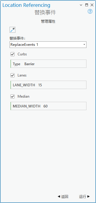

随即显示 管理属性 部分。
注:
如果没有配置停用或停用并替换的事件,则会显示一条消息。
单击 替换事件 下拉箭头,然后选择事件替换配置。
列出每个已配置事件图层的可编辑属性。 配置为停用的事件未列出,因为它们未被替换。
提示:
如果您不希望停用事件,请更新配置以使其保持原样。 要保持事件原样,在运行事件替换之前,它不得出现在 停用事件 列表或 停用并替换事件 列表中。
在属性字段中提供替换值。
单击 运行 ,完成指定路径或路段的事件替换。
停用事件 列表中的事件已停用。
停用并替换事件 列表中的事件将被停用、重新创建并显示在地图上。
