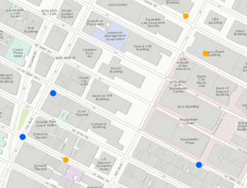

  • 在使用全部或字段进行融合时,您可以计算统计数据。 统计数据仅适用于融合所有要素或字段值,无法(使用多部分参数)按地理位置进行应用。 下表说明了这些选项将如何通过下图中所示的六个要素发挥作用。 颜色用于表示字段融合所使用的字段值(蓝色或橙色)。
    用于缓冲区融合的输入点示例
    融合选项
    多部分为 false(默认)
    多部分为 true
    无
    未应用融合的缓冲区选项
    当没有融合应用于缓冲要素时,系统将创建六个要素。 这是默认设置。 与此相同的还有标准分析 工具的重叠选项。
    如果融合选项为无,则多部分无法为 true。
    全部
    多部分为 false 时融合的所有要素
    在融合了所有值且多部分为 false 时,系统将创建三个要素。 系统仅会融合重叠要素。 这与 标准分析 工具的融合选项相同。
    多部分为 true 时融合的所有要素
    在融合了所有值且多部分为 true 时,系统将创建一个要素。 如果选中了此选项,则结果将始终为一个要素。
    字段
    多部分为 false 时融合的具有类值的要素
    当根据字段应用融合时,系统将创建四个要素(此处字段为输入点的颜色)。 系统仅会融合指定字段值相同的重叠要素。
    多部分为 true 时融合的具有类值的要素
    当根据字段应用融合且允许多部分时,系统将创建两个要素(此处字段为输入点的颜色)。 字段值相同的要素将始终为单个要素。
