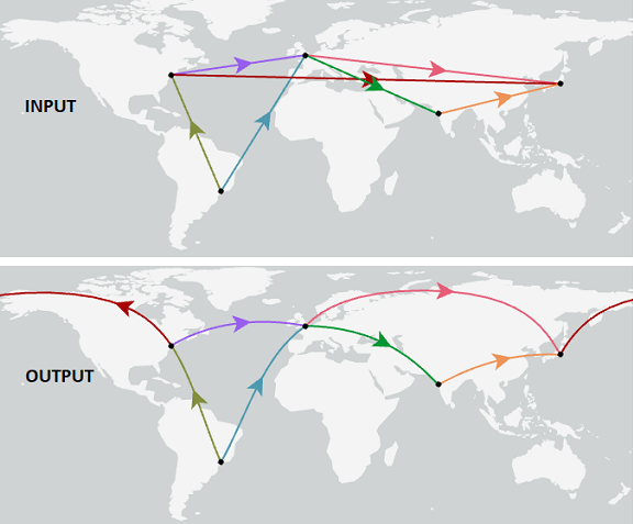

通过将输入要素的线段替换为已增密的测地线线段近似值来创建新要素。 可以构建以下类型的测地线线段:测地线、大椭圆、等角航线以及法向截面。
插图
测地线增密工具图示
用法
  • 使用测地线近似值连接线段终点。 输入线段类型并不重要;具有共同终点的线性和非线性(圆弧、椭圆弧和贝塞尔曲线)线段将产生相同的输出。
  • 不会针对由起点与终点重合的单个线段组成的输入要素写入任何输出要素。 例如,不会将由一条圆弧组成的面要素写入到输出。
