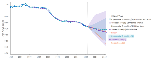

使用 浏览 导航工具单击地图上的任何要素时,将在 弹出 窗格中出现一个交互式图表,其中显示该位置处所选方法的拟合值、预测值和置信区间(如果该方法支持置信区间),并在预测开始位置上显示一条灰色垂直线。 对于所有其他方法,将显示预测值。
所选方法将在图表的图例中突出显示,此外,如果同一方法使用多次,则会使用索引号对其进行区分。 下图展示了一个弹出式图表,其中包含两种基于森林的方法、一种线性曲线拟合方法和一种指数平滑法。 第一种基于森林的方法是该位置默认选择的方法:
所有预测方法的弹出图表
弹出图表将显示所有方法的预测。
您可以单击图例中的任何其他方法以显示其拟合值和置信区间(如果支持)。 下图展示了单击指数平滑法后的同一图表:
两种预测方法的弹出图表
弹出图表显示两种预测方法的置信区间。

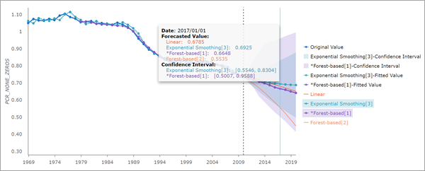

将鼠标悬停在弹出图表上会创建一个交互式时间滑块(青色垂直线),用于显示该时间步长时图表的所有值:
显示图表中所有值的时间滑块
时间滑块将显示该时间步长下图表的所有值。
