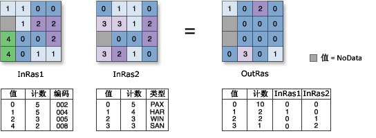

对两个输入栅格的像元值执行“组合异或”运算。
如果一个输入值为真(非零),而另一个输入值为假(零),则输入值的每种唯一组合的输出是一个不同的值。 如果两个输入都为真,或两个都为假,则输出值为 0。
了解有关“组合”工具的工作原理的详细信息
插图
组合异或图示
OutRas = CombinatorialXOr(InRas1, InRas2)
