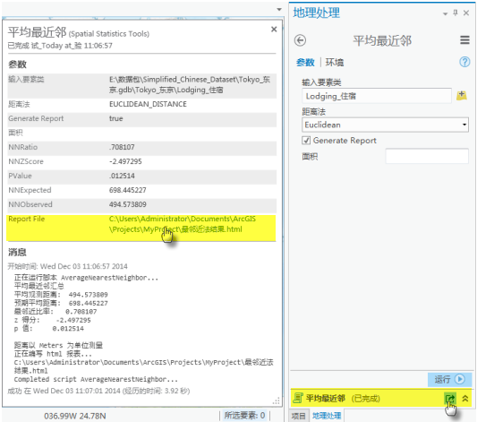

  • 平均最近邻工具将返回五个值:“平均观测距离”、“预期平均距离”、“最近邻指数”、z 得分和 p 值。 在工具执行期间,这些值会在地理处理窗格底部以消息的形式写入,并将作为派生输出值进行传递,以满足模型或脚本中的潜在使用需要。 您可以将鼠标悬停在进度条上来访问该消息,单击弹出按钮或展开地理处理窗格中的消息部分。 您还可以通过地理处理历史访问之前运行工具的消息。 此外,此工具会创建一个 HTML 报表文件,其中包含了结果的图形汇总。 报表路径将随附在汇总工具执行参数的消息中。 单击此路径将弹开报表文件。
    访问消息和报表
