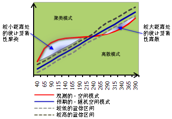

“多距离空间聚类分析”工具图示
测量一系列距离的空间聚类/分散。

  • 如果特定距离的 K 观测值大于 K 预期值,则与该距离(分析尺度)的随机分布相比,该分布的聚类程度更高。 如果 K 观测值小于 K 预期值,则与该距离的随机分布相比,该分布的分散程度更高。 如果 K 观测值大于 HiConfEnv 值,则该距离的空间聚类具有统计显著性。 如果 K 观测值小于 LwConfEnv 值,则该距离的空间离散具有统计显著性。 有关解释的其他信息,请参考“多距离空间聚类分析(Ripley's K 函数)”工作原理。
