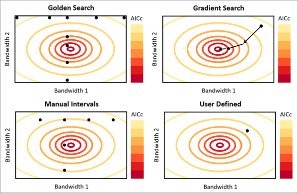

对于 邻域选择方法 参数,系统提供 4 个选项,可用于评估每个解释变量的最佳空间比例:
邻域选择方法
  • 黄金搜索 - 可以使用黄金搜索算法确定每个解释变量的相邻要素的数目或距离范围。 此方法将在指定的最小值和最大值之间为每个解释变量搜索多个值组合。 该过程将迭代进行,并使用之前值的结果以选择要测试的每个新组合。 选择的最终值将具有最小的 AICc。 对于相邻要素的数目选项,可以使用 最小相邻要素的数目 和 最大相邻要素的数目 参数指定最小值和最大值。 对于距离范围选项,可以使用 最小搜索距离 和 最大搜索距离 参数指定最小值和最大值。 所有解释变量将共享最小值和最大值,但每个解释变量的估计相邻要素的数目或距离范围将不同(除非两个或多个巧合地具有相同的空间尺度)。 该选项花费的计算时间最长,尤其对于大型或高维数据集更是如此。
  • 梯度搜索 - 使用基于梯度的优化算法确定每个解释变量的相邻要素的数目或距离范围。 为了确定每个解释变量的最佳带宽,梯度搜索将采用 AICc 相对于带宽的导数并更新带宽,直到确定最低 AICc 为止。 对于相邻要素的数目选项,可以使用 最小相邻要素的数目 和 最大相邻要素的数目 参数指定最小值和最大值。 对于 距离范围 选项,可以使用 最小搜索距离 和 最大搜索距离 参数指定最小值和最大值。 与黄金搜索一样,所有解释变量将共享最小值和最大值,但每个解释变量的估计相邻要素的数目或距离范围可能不同(除非两个或多个巧合地具有相同的空间尺度)。 此选项将评估与黄金搜索相当的邻域,但其具有更好的运行时性能,并且需要使用的内存量要少得多。
  • 手动间隔 - 通过从最小值开始递增相邻要素的数目或距离范围来确定每个解释变量的相邻要素的数目或距离范围。 对于相邻要素的数目选项,该方法将从 最小相邻要素的数目 参数的值开始。 然后,相邻要素的数量会加上 相邻要素的数目增量 参数的值。 将重复相应次数的此增量,可以使用 增量数 参数指定该次数。 对于距离范围选项,该方法将使用 最小搜索距离 、 搜索距离增量 和 增量数 参数。 每个解释变量使用的相邻要素的数目或距离范围将为测试值之一,但每个解释变量的值可能不同。 此选项比黄金搜索更快,并且经常评估可比较的邻域。
  • 用户定义 - 所有解释变量使用的相邻要素的数目或距离范围。 可以使用 相邻要素的数目 或 距离范围 参数指定该值。 如果已知最佳值,则此选项可提供最大程度的控制。

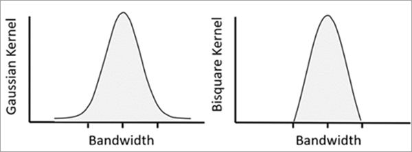

MGWR 通过对要素及其邻近要素应用地理加权(核)函数来估计每个目标要素的局部回归模型。 距离目标要素越近的邻近要素对局部模型的结果影响越大。 内核选项在 局部加权方案 参数中可用: 高斯 和 双平方 。 要了解有关使用核进行地理加权的更多信息,请参阅 地理加权回归的工作原理 。 在 MGWR 中,加权带宽根据解释变量而异。
高斯核和双平方核选项
注:
梯度搜索邻域类型只支持使用双平方核。 未来版本可能会支持使用高斯核。

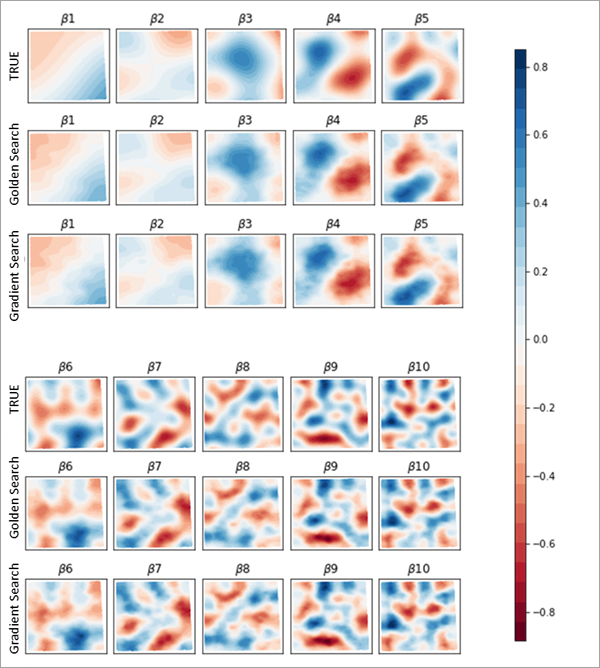

黄金搜索和梯度搜索产生的结果通常非常相似。 下图显示了真实的系数表面以及使用黄金搜索和梯度搜索估计的系数表面。 请注意,所有表面都是相似的,并准确估计真实表面。
梯度搜索和黄金搜索的系数表面

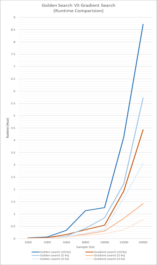

下图比较了在不同数量的解释变量和不同数据集大小的情况下,黄金搜索和梯度搜索的运行时间。 对于相同数量的解释变量,梯度搜索的运行时间始终约为黄金搜索运行时间的一半。
梯度搜索和黄金搜索的运行时间比较

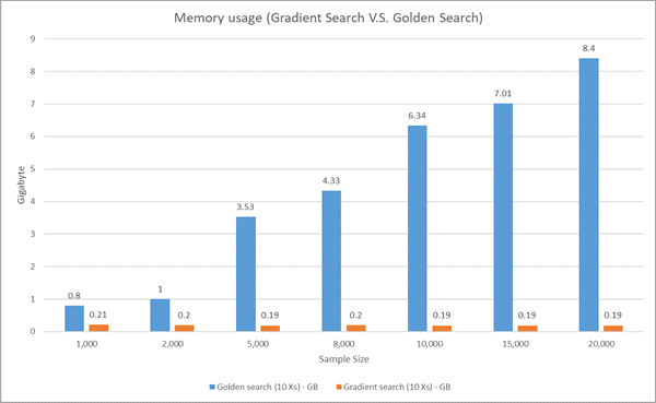

下图比较了梯度搜索和黄金搜索的内存使用情况。 黄金搜索的内存使用量随着样本量的增加而迅速增加(二次增长),而梯度搜索的内存使用量不受样本量的影响。
梯度搜索和黄金搜索的内存比较

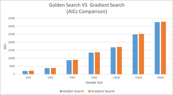

下图比较了梯度搜索和黄金搜索的 AICc 值。 这两种方法的准确性非常相似,但黄金搜索获得的 AICc 值略低于梯度搜索(表明估计略微更准确)。
梯度搜索和黄金搜索的 AICc 比较
