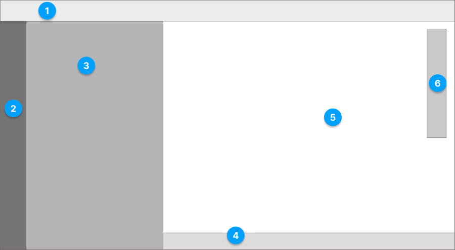

Beim Erstellen oder Öffnen eines Knowledge Studio-Projekts wird der Haupt-Workspace geöffnet. Hier können Sie den Wissensgraphen erkunden, Karten, Verbindungsdiagramme und Datenkacheln erstellen, das Projekt durchsuchen, die Daten im Wissensgraphen abfragen und ein Projekt-Dashboard konfigurieren. Im Haupt-Workspace gibt es sechs wichtige Bereiche, die in der folgenden Abbildung gezeigt und in der Tabelle unten beschrieben werden. Die Zahlen in der Abbildung entsprechen den nachstehenden Beschreibungen.
Workspace-Diagramm
Element Beschreibung
Element 1 Titelleiste In der Titelleiste wird der Titel des Projekts angezeigt. Sie bietet Zugriff auf die Globale Suche und die Dokumentation .
Element 2 Hauptmenü Im Hauptmenü können Sie im Projekt navigieren. Es enthält die folgenden Schaltflächen:
  • Wissensgraph: Ein schneller Link zur Wissensgraph-Ansicht.
  • Abfrage: Ein schneller Link zur Abfrage-Ansicht.
  • Dashboard: Ein schneller Link zur Dashboard-Ansicht.
  • Projektinhalt Projektinhalt: Eine Liste aller Inhaltselemente im Projekt.
  • Inhalte anzeigen Inhalte anzeigen: Eine Liste der Inhalte der aktuellen Ansicht, z. B. der Layer in einer Karte.
  • Speichern Speichern: Speichert das Projekt.
  • Element 3 Liste der Bereiche Hier werden Bereiche angezeigt, die mithilfe der Schaltflächen im Hauptmenü geöffnet wurden. Dazu gehören der Bereich Projektinhalt und der Bereich Inhalte anzeigen. Der Bereich Inhalte anzeigen wird entsprechend dem Typ des geöffneten Inhaltselements aktualisiert.
    Element 4 Inhaltsliste Jedes geöffnete Inhaltselement wird hier als Registerkarte angezeigt. Die zulässige Anzahl geöffneter Registerkarten hängt von der Anzahl der Karten oder Verbindungsdiagramme in dem jeweiligen Inhaltselement ab. Wenn dieses Limit für geöffnete Registerkarten erreicht ist, muss zunächst eine Registerkarte geschlossen werden, bevor Sie ein neues Inhaltselement öffnen können.
    Element 5 Hauptansicht Die Hauptansicht des aktiven Inhaltselements.
    Element 6 Kontext-Werkzeugleiste Die Kontext-Werkzeugleiste enthält Werkzeuge für das aktive Inhaltselement.
