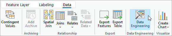

Öffnen über die kontextbezogene Registerkarte "Daten"
Gehen Sie wie folgt vor, um eine Ansicht "Data Engineering" über die kontextbezogene Registerkarte Daten zu öffnen:
  1. Wählen Sie den Layer im Bereich Inhalt aus.
  2. Klicken Sie auf der kontextbezogenen Registerkarte Daten des Layers auf Data Engineering.
    Schaltfläche "Data Engineering" auf der kontextbezogenen Registerkarte "Daten"
    Sie können auch im Bereich Inhalt mit der rechten Maustaste auf den Layer klicken und Data Engineering auswählen.

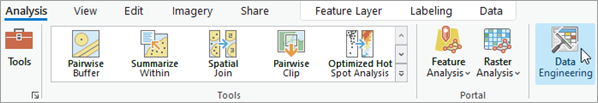

Öffnen über die Registerkarte des Menübands "Analyse"
Gehen Sie wie folgt vor, um eine Ansicht "Data Engineering" über die kontextbezogene Registerkarte des Menübands Analyse zu öffnen:
  2. Klicken Sie in der Registerkarte des Menübands Analyse auf Data Engineering.
    Schaltfläche "Data Engineering" auf der Registerkarte "Analyse" auf dem Menüband
    Wenn Sie die Ansicht über die Registerkarte des Menübands Analyse aufrufen, ist die Schaltfläche Data Engineering nicht verfügbar, wenn im Bereich Inhalt kein Layer ausgewählt wurde oder wenn der Layer zu einem nicht unterstützen Layer-Typ gehört.

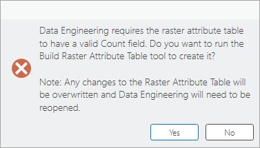

    Wenn der Raster-Layer keine Raster-Attributtabelle hat, wird ein Pop-up angezeigt.
    Data Engineering-Pop-up zum Erstellen einer Raster-Attributtabelle
  3. Klicken Sie auf Ja, und verwenden Sie das Werkzeug Raster-Attributtabelle erstellen, um eine Raster-Attributtabelle zu erstellen.
    Öffnen Sie nach Abschluss des Vorgangs die Ansicht "Data Engineering" erneut.

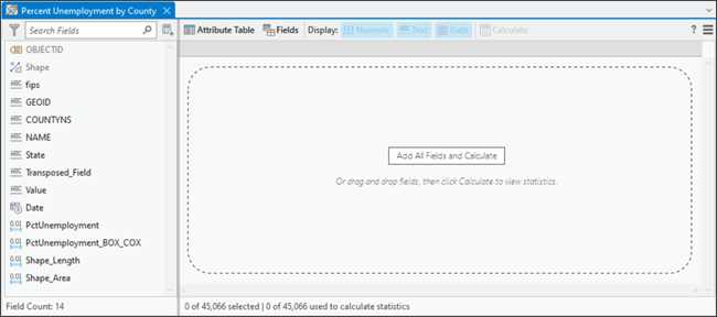

Eine Ansicht "Data Engineering" enthält zwei Bereiche: "Felder" und "Statistik". Der Bereich "Felder" zeigt die Felder in dem Layer an, den Sie zum Öffnen der Ansicht verwendet haben. Über diesen Bereich können Sie Felder erkunden, die Symbolisierung ändern und Diagramme für Felder erstellen oder zu Feldern in der Attributtabelle navigieren. Verwenden Sie den Bereich "Statistik", um die Werte und die Verteilung der Daten zu untersuchen, indem Sie Statistiken und Datenqualitätskennwerte anzeigen. Die Statistiktabelle des Bereichs ist standardmäßig leer, bis Felder über den Bereich "Felder" hinzugefügt werden.
Ansicht "Data Engineering" mit dem Bereich "Felder" dem leeren Bereich "Statistik"

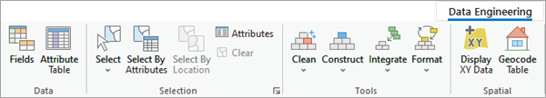

Zusätzlich zur Ansicht ist auf dem Menüband die kontextbezogene Registerkarte Data Engineering verfügbar. Über die Menüband-Registerkarte können Sie auf Befehle und Werkzeuge zugreifen, die beim Data Engineering verwendet werden. Die Werkzeuggalerien Bereinigen, Konstruieren, Integrieren und Formatieren enthalten einen Teil der Geoverarbeitungswerkzeuge, die Sie für Data Engineering-Tasks verwenden können.
Kontextbezogenes Menüband "Data Engineering"
