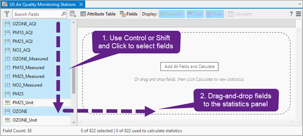

Klicken Sie zuerst auf ein Feld im Bereich "Felder", drücken Sie die Taste Strg, und klicken Sie, um mehrere einzelne, nicht nebeneinander liegende Felder auszuwählen, oder drücken Sie die Umschalttaste, und klicken Sie, um mehrere Felder auszuwählen. Ziehen Sie dann die Felder in den Bereich "Statistik".
Wählen Sie die Felder aus und ziehen Sie sie in den Bereich "Statistik".
Alternativ können Sie mit der rechten Maustaste auf die ausgewählten Felder klicken und danach auf Zu Statistik hinzufügen oder auf Zu Statistik hinzufügen und berechnen.

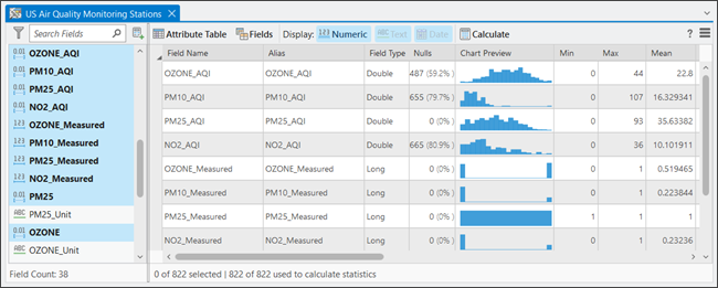

Sobald die Felder hinzugefügt sind, werden sie als Zeilen in der Statistiktabelle angezeigt. Jede Zeile enthält den Feldnamen, den Alias und den Datentyp der ausgewählten Felder. Zusätzlich erscheint nach der Berechnung eine Reihe von Statistikspalten mit weiteren Informationen zu den ausgewählten Feldern.
Klicken Sie auf die Schaltfläche Berechnen, um die Statistikspalten für die ausgewählten Felder auszufüllen. Während der Berechnung der Statistik ändert sich die Schaltfläche Berechnen in die Schaltfläche Abbrechen, über die Sie die Berechnung abbrechen können.
Schaltfläche "Berechnen"
Die Statistikspalten werden mit Informationen für alle Felder gefüllt.
Statistiktabelle mit Statistiken und Diagrammen für alle Felder
