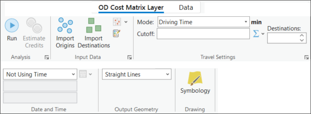

  3. Klicken Sie auf die Registerkarte Start-Ziel-Kostenmatrix-Layer, um die Steuerelemente der Registerkarte anzuzeigen.
    Registerkarte "Start-Ziel-Kostenmatrix-Layer"
    Sie verwenden diese Steuerelemente, um die Einstellungen für die Start-Ziel-Kostenmatrix, die Sie generieren möchten, zu konfigurieren.
    Tipp:
    Die Registerkarte Start-Ziel-Kostenmatrix-Layer wird nur dann angezeigt, wenn Sie den Layer "Start-Ziel-Kostenmatrix" oder einen seiner Sublayer im Bereich Inhalt auswählen. Auch wenn mehrere Start-Ziel-Kostenmatrix-Layer vorhanden sind, können Sie die Einstellungen der Layer ändern oder mehrere Layer auswählen, um die Einstellungen für alle ausgewählten Layer zu bearbeiten, wenn sie auf dieselben Netzwerkdatenquellen zugreifen.
  4. Stellen Sie sicher, dass auf der Registerkarte Start-Ziel-Kostenmatrix-Layer in der Gruppe Reiseeinstellungen Driving Time als Modus ausgewählt ist.
    Mit dieser Start-Ziel-Kostenmatrix wird die Fahrzeit zwischen Startpunkten und Zielen berechnet.

  1. Legen Sie auf der Registerkarte Start-Ziel-Kostenmatrix-Layer in der Gruppe Reiseeinstellungen das Textfeld Ziele auf 1 fest.
    Diese Einstellung begrenzt die Anzahl der Ziele, die für jeden Startpunkt gesucht werden sollen. Damit wird in den Ergebnissen der Start-Ziel-Kostenmatrix statt der Fahrzeit zu allen Krankenhäusern nur noch die Fahrzeit eines Patienten zum nächstgelegenen Krankenhaus enthalten sein.
  2. Legen Sie auf der Registerkarte Start-Ziel-Kostenmatrix-Layer in der Gruppe Reiseeinstellungen das Textfeld Grenzwert auf 10 fest.
    Mit dieser Einstellung werden die Ergebnisse so eingeschränkt, dass in ihnen nur die Datensätze enthalten sind, bei denen die Fahrzeit eines Patienten zum Krankenhaus kleiner als oder gleich der angegebenen Zeitbegrenzung ist.
    Für den Reisemodus Fahrzeit (Driving Time) wird das Kostenattribut TravelTime verwendet, das in Minuteneinheiten angegeben ist. Der Grenzwert wird daher auch in Minuteneinheiten interpretiert.

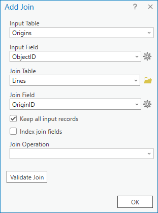

Verbinden Sie zuerst die Daten aus dem Sublayer Linien mit dem Sublayer Startpunkte, um die berechnete Fahrzeit mit jedem Startpunkt zu verknüpfen.
  1. Klicken Sie mit der rechten Maustaste auf den Sublayer Start-Ziel-Kostenmatrix:Startpunkte, und klicken Sie dann auf Verbindungen und Beziehungen > Verbindung hinzufügen.
    Das Werkzeug Verbindung hinzufügen wird angezeigt.
  2. Überprüfen Sie, ob der Parameter Eingabetabelle auf Startpunkte festgelegt ist.
  3. Legen Sie den Parameter Eingabefeld auf ObjectID fest.
  4. Legen Sie den Parameter Join-Tabelle auf OD Cost Matrix\Lines (Start-Ziel-Kostenmatrix\Linien) fest.
  5. Legen Sie den Parameter Join-Feld auf OriginID fest.
    Das Feld OriginID im Sublayer Linien entspricht dem Feld ObjectID im Sublayer Startpunkte. Deshalb kann es für Verbindungen verwendet werden.
    Dialogfeld des Werkzeugs "Verbindung hinzufügen"
  6. Behalten Sie die Standardeinstellungen für die restlichen Parameter bei, und klicken Sie auf die Schaltfläche OK.
    Die Daten aus dem Sublayer Linien werden mit dem Sublayer Startpunkte verbunden.

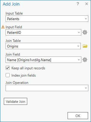

    Verbinden Sie als Nächstes die Daten aus dem Sublayer Startpunkte mit dem Layer Patients, der als Eingabe für die Start-Ziel-Kostenmatrix-Analyse verwendet wurde. Dadurch können Sie die berechneten Fahrzeiten übertragen und die Patienten identifizieren, die innerhalb des für die Fahrzeit festgelegten Grenzwerts kein Krankenhaus erreichen können.
  10. Klicken Sie mit der rechten Maustaste auf den Layer Patients, und klicken Sie dann auf Verbindungen und Beziehungen > Verbindung hinzufügen.
  11. Überprüfen Sie, ob der Parameter Eingabetabelle auf Patients festgelegt ist.
  12. Legen Sie den Parameter Eingabefeld auf PatientID fest.
  13. Legen Sie den Parameter Join-Tabelle auf OD Cost Matrix\Origins (Start-Ziel-Kostenmatrix\Startpunkte) fest.
  14. Legen Sie den Parameter Join-Feld auf Name fest.
    Achtung:
    Die verbundene Tabelle Startpunkte enthält zwei Felder mit dem Namen Name. Das eine Feld stammt aus dem Sublayer Startpunkte, und das andere Feld ist ein verbundenes Feld aus dem Sublayer Linien. Verwenden Sie das Feld Name aus dem Sublayer Startpunkte. Die Liste der Felder im Parameter Join-Feld kann noch zusätzlichen Text neben dem Feldnamen enthalten, der angibt, aus welcher Tabelle das Feld stammt. Dieser Text ist der automatisch generierte Feature-Class-Name für den Sublayer Startpunkte, der sich in der Regel aus dem Text Startpunkte und einigen beliebigen Zeichen zusammensetzt.
    Da Sie das Feld PatientID zuvor dem Feld Name des Sublayers Startpunkte zugeordnet haben, können die Werte für Verbindungen verwendet werden.
  15. Behalten Sie die Standardeinstellungen für die restlichen Parameter bei, und klicken Sie auf die Schaltfläche OK.
    Die Daten aus der Start-Ziel-Kostenmatrix sind mit dem Layer Patients verbunden.

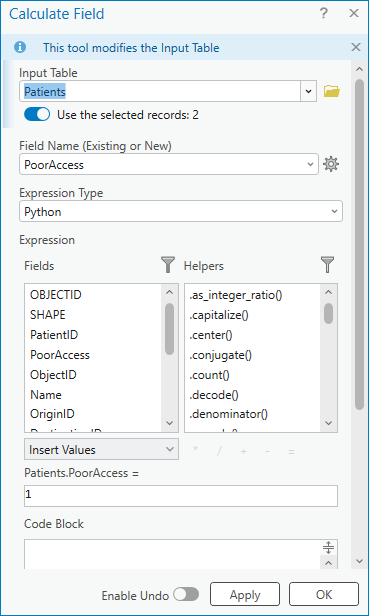

  24. Überprüfen Sie, ob der Parameter Eingabetabelle auf Patients festgelegt ist und der Parameter Feldname auf PoorAccess festgelegt ist.
  25. Konfigurieren Sie den Parameter Ausdruck so, dass für das Feld PoorAccess der Wert 1 berechnet wird, indem Sie das Textfeld mit der Beschriftung Patients.PoorAccess = auf 1 festlegen.
    Dialogfeld "Feld berechnen"
  26. Behalten Sie die Standardeinstellungen für die restlichen Parameter bei, und klicken Sie auf die Schaltfläche OK.
    Das Feld PoorAccess wird für die ausgewählten Zeilen auf 1 festgelegt.
