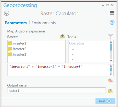

Raster berechnen
Mit dem Werkzeug Raster berechnen werden Map Algebra-Ausdrücke ausgeführt. Das Werkzeug verfügt über eine Berechnungsoberfläche, auf der die meisten Map Algebra-Anweisungen durch Klicken auf Schaltflächen erstellt werden können. Raster berechnen kann als eigenständiges Werkzeug verwendet werden, es kann jedoch auch in ModelBuilder verwendet werden. Infolgedessen kann die Leistungsfähigkeit von Map Algebra in ModelBuilder integriert werden.
Bedienoberfläche von "Raster berechnen"
Hier ist die Bedienoberfläche von "Raster berechnen" dargestellt.
Im obigen Ausdruck werden drei Raster kombiniert, indem das zweite mit dem dritten Raster multipliziert und deren Ergebnis zum ersten Raster addiert wird. Beachten Sie, dass Operatoren eine festgelegte Rangordnung aufweisen.
Das Werkzeug Raster berechnen ist nicht dazu vorgesehen, andere Werkzeuge in Spatial Analyst zu ersetzen. Verwenden Sie die anderen Werkzeuge weiterhin für die entsprechenden Berechnungen. Verwenden Sie z. B. das Werkzeug Neigung für Neigungsberechnungen. Das Werkzeug Raster berechnen ist zum Ausführen einzeiliger algebraischer Anweisungen bestimmt.

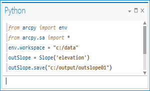

Python-Fenster
Über das Fenster Python können Sie Geoverarbeitungswerkzeuge und Python-Funktionen in ArcGIS Pro verwenden. Die Python-Funktionen, die Sie über dieses Fenster ausführen, reichen von einzeiligen bis zu komplexen mehrzeiligen Codeblöcken. Das Fenster Python bietet außerdem die Möglichkeit, mithilfe von -Modulen und Python-Bibliotheken von Drittanbietern auf weitere Funktionen zuzugreifen.
Sie können das Fenster Python aufrufen, indem Sie auf der Registerkarte Analyse auf das Dropdown-Menü Python klicken und die Schaltfläche für das Fenster Python auswählen. Sie können aber auch auf der Registerkarte Ansicht in der Gruppe Fenster auf das Fenster Python klicken.
Beispiel für das Python-Fenster
In der Anweisungssequenz oben werden das ArcPy-Site-Paket, die Geoverarbeitungsumgebungen und die Spatial Analyst-Module importiert; der Workspace wird festgelegt; das Werkzeug Neigung wird ausgeführt; und die Ausgabe wird dauerhaft gespeichert. Wenn Sie am Ende der Anweisung die Eingabetaste drücken, wird die Anweisung sofort ausgeführt.
Zu den Features des Python-Fensters gehören integrierte automatische Vervollständigung von Zeilen, die Verwendung von Variablen sowie Zugriff auf die Funktionen von Python und ArcPy.
