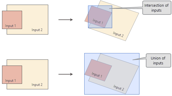

Die Anfangsausdehnung wird im Ausgabe-Koordinatensystem bestimmt, indem alle Datasets, die in der Analyse verwendet werden, auf dasselbe Koordinatensystem projiziert werden. Sie kann über numerische Werte definiert oder aus einem vorhandenen Raster-Dataset abgerufen werden.
Wenn die Ausdehnung nicht explizit im Werkzeugparameter angegeben wurde, wird sie aus der Umgebung Ausdehnung abgeleitet, sofern diese angegeben wurde. Andernfalls wird die Anfangsausdehnung aus den Eingaben abgeleitet. Dies könnte die Schnittmenge oder die Vereinigungsmenge von Eingabe-Datasets auf Basis des Werkzeugs sein. Die folgende Abbildung enthält eine Darstellung dieser zwei Szenarios.
Bestimmen der Anfangsanalyseausdehnung
Anfangsanalyseausdehnung nach Ableitung aus der Schnittmenge und der Vereinigungsmenge der Eingaben
Bei bestimmten Werkzeugen, wie zum Beispiel Zonale Statistiken, wird die als Schnittmenge bestimmte Ausdehnung weiter angepasst, um die Zellen auf eines der Eingabe-Raster abzustimmen.

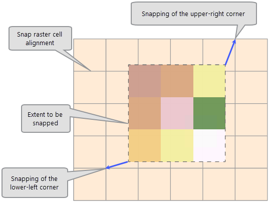

Das endgültige Analysefenster wird bestimmt, indem die Anfangsanalyseausdehnung, die Ausgabe-Zellengröße und das Fang-Raster kombiniert werden. Wenn kein Fang-Raster angegeben wurde, ist die linke untere Ecke der Anfangsanalyseausdehnung automatisch die linke untere Ecke des endgültigen Analysefensters. Wenn eine Fang-Raster-Umgebung angegeben wurde, wird die linke untere Ecke des endgültigen Analysefensters in die Ecke der nächstgelegenen Fang-Raster-Zelle verschoben, sodass die neue linke untere Ecke außerhalb der Anfangsanalyseausdehnung liegt, wie in der folgenden Abbildung dargestellt:
Fang-Raster
Zu fangende Ausdehnung
Die Breite und die Höhe des endgültigen Analysefensters, auch als Ausgabeausdehnung bezeichnet, wird als Vielfaches der Ausgabe-Zellengröße bestimmt. Die rechte obere Ecke des Analysefensters wird so angepasst, dass sich die Anfangsanalyseausdehnung innerhalb der Ausgabeausdehnung befindet. Dadurch kann eine größere Ausdehnung des Ausgabe-Rasters im Vergleich zur Anfangsausdehnung entstehen. Weitere Informationen zur Fang-Raster-Umgebung finden Sie unter Funktionsweise der Umgebungseinstellung "Fang-Raster".
