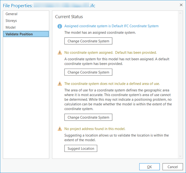

Position validieren
Der Workflow zur Validierung der Position wird über die Option Position validieren in den Dialogfeldern zu den Dateneigenschaften der CAD - oder BIM-Datei aufgerufen, auf die Sie über das Kontextmenü Eigenschaften der Datendateielemente in der Ansicht "Katalog" zugreifen können. Es werden Statusmeldungen angezeigt, und es stehen Aktionen zur Verfügung, die Sie bei dem Workflow zur Validierung der Positionierung und zur Risikominderung unterstützen. Das Hauptziel des Workflows zur Validierung der Positionierung besteht darin, eine ordnungsgemäß positionierte Datei zu validieren, oder die Daten in der Nähe des Orts neu zu positionieren, an dem sie sich befinden sollten, bevor die Daten mithilfe der ArcGIS Desktop-Georeferenzierungswerkzeuge positioniert werden.
Registerkarte "Position validieren" in den Eigenschaften der BIM-Datendateien
Koordinatensystem ändern
In den Meldungen zum Validierungsstatus wird die den Daten zugewiesene Esri Koordinatensystemdefinition identifiziert. Bei CAD- und BIM-Daten liegt diese Koordinatensystemdefinition in Form einer PRJ-Datei vor. Wenn keine Definition gefunden wird, kann ein Standardkoordinatensystem zugewiesen oder aus den räumlichen Positionsdaten in der Datei abgeleitet werden. Datendateien, die mit den richtigen linearen Einheiten gemäß der zugewiesenen Esri Koordinatensystemdefinition gezeichnet werden, werden richtig in ArcGIS Desktop positioniert, ohne dass sie weiter validiert werden müssen.

Wenn den Daten keine Esri Koordinatensystemdefinition zugewiesen wurde, müssen Sie ein Koordinatensystem für die Daten zuweisen, bevor Sie mit der Validierung fortfahren können und bevor Sie die Daten in ArcGIS Desktop verwenden können. Klicken Sie auf die Schaltfläche Koordinatensystem ändern, um ein Koordinatensystem auszuwählen.
Die Schaltfläche Koordinatensystem ändern bietet direkten Zugriff auf das Geoverarbeitungswerkzeug Projektion definieren, um den Daten eine PRJ-Datei mit einer Koordinatensystemdefinition zuzuweisen, wenn keine vorhanden ist oder wenn Sie sie ändern müssen.
Position vorschlagen
Wenn zu den Daten keine WLD3-Datei vorhanden ist und Sie die Daten in der Nähe ihrer endgültigen Position neu positionieren möchten, bevor Sie sie in ArcGIS Desktop georeferenzieren, können Sie eine vorgeschlagene Position verwenden. Mithilfe einer vorgeschlagenen Position können Sie die Daten in der Nähe der Position positionieren, wo sie positioniert werden sollten. Wenn zu der Datendatei eine WLD3-Datei vorhanden ist, fügen Sie die Daten einer Karte hinzu, um zu sehen, ob die Daten richtig positioniert sind, bevor Sie eine vorgeschlagene Position hinzufügen. Eine CAD- oder BIM-Datendatei verfügt möglicherweise über eine Adresse oder eine vorgeschlagene Position, die aus den Eigenschaften der Datei ausgelesen wird. Wenn Sie genauere Informationen haben und die vorgeschlagene Adresse oder den vorgeschlagenen Ortsnamen für die Daten angeben möchten, können Sie diese Informationen bereitstellen, indem Sie auf die Schaltfläche Position vorschlagen klicken. Wenn eine gültige räumliche Position im Locator der aktuellen Karte gefunden wird, wird seine Position mit den Koordinatenausdehnungen der Datendatei verglichen, und es wird eine Meldung generiert, in der angegeben wird, ob die betreffende Position innerhalb der räumlichen Ausdehnung der Daten liegt.
Wenn die Daten über eine vorgeschlagene Adresse verfügen, wird sie verwendet, um mit dem Locator einer offenen Karte in ArcGIS Desktop nach einer geographischen Position zu suchen. Diese Informationen werden nur benötigt, wenn Sie beabsichtigen, die Koordinaten der Daten so zu transformieren, dass sie sich in der Nähe dieser Position befinden, um sie georeferenzieren zu können.
Um eine Adresse oder einen Ortsnamen für die Daten anzugeben, wenn Sie eine Karte in ArcGIS Desktop geöffnet haben, klicken Sie auf die Schaltfläche Position vorschlagen. Diese Informationen werden nur benötigt, wenn Sie beabsichtigen, die Koordinaten der Daten so zu transformieren, dass sie sich in der Nähe dieser Position befinden, um sie georeferenzieren zu können.
Um die Schaltfläche Position vorschlagen verwenden zu können, müssen Sie eine Karte in ArcGIS Desktop geöffnet haben. Die Suchzeichenfolge der vorgeschlagenen Position lokalisiert mit dem Locator der aktuellen Karte eine räumliche Position.
