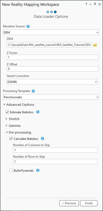

  15. Wählen Sie im Fenster Data Loader unter Höhenquelle die Option DEM aus. Navigieren Sie unter DEM zu dem mit dem Dataset für das Lernprogramm bereitgestellten DEM.
    Hinweis:
    Dieses DEM wird für die Blockausgleichung verwendet.
  16. Die meisten Höhendaten weisen orthometrische Höhen auf, sodass Sie eine Geoid-Korrektur anwenden müssen. Stellen Sie unter Geoid-Korrektur, sicher, dass EGM96 ausgewählt ist.
  17. Wählen Sie unter Verarbeitungsvorlage die Option Panchromatisch aus.
  18. Blenden Sie den Bereich Erweiterte Optionen ein.
  19. Stellen Sie sicher, dass die Option Statistiken schätzen aktiviert ist.
  20. Übernehmen Sie alle weiteren Standardeinstellungen, und klicken Sie auf Fertig stellen.
    Data Loader

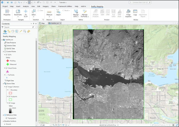

    Nachdem der Workspace erstellt wurde, werden die Bilder und Bild-Footprints auf der Karte angezeigt. Im Bereich Inhalt wurde zudem eine Reality Mapping-Kategorie hinzugefügt, in der die Quellbilddaten und die abgeleiteten Reality-Mapping-Produkte gespeichert werden.
    Die erste Anzeige der Bilddaten im Workspace bestätigt, dass alle Bilder und notwendigen Metadaten für die Initialisierung des Workspace bereitgestellt wurden. Da die Bilder weder ausgerichtet noch ausgeglichen wurden, wird das Mosaik möglicherweise nicht geometrisch korrekt angezeigt.
    Im ArcGIS Pro-Hauptmenü wird die neue Registerkarte Reality-Mapping hinzugefügt. Wenn Sie auf diese Registerkarte klicken, werden eine Reihe von für das Reality-Mapping vorgesehenen Werkzeugen und Workflows angezeigt. Die Schaltflächen in der Kategorie Produkt sind nicht verfügbar, da die Bilder noch nicht ausgeglichen wurden.
    Satellite-Workspace
    Satellite image © 2020 Maxar Technologies

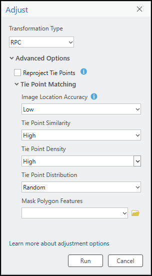

  2. Wählen Sie im Fenster Ausgleichen unter Transformationstyp die Option RPC aus. Die Ausgleichung wird mit der Transformation mit rationalen polynomialen Koeffizienten (Rational Polynomial Coefficients, RPC) durchgeführt, die bei Satellitenbildern mit RPC-Informationen in den Metadaten verwendet wird.
  3. Blenden Sie den Abschnitt Abgleich von Verknüpfungspunkten ein, und stellen Sie sicher, dass die Parametereinstellungen mit denen im Beispiel unten übereinstimmen.
    Ausgleichungseinstellungen für Satellitenbilder
  4. Klicken Sie auf Ausführen, um die Blockausgleichung durchzuführen.

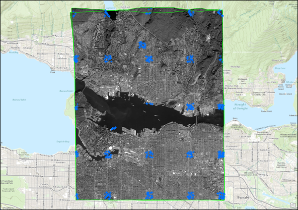

  5. Nachdem die Ausgleichung abgeschlossen ist, aktivieren Sie den Layer "Verknüpfungspunkte" im Bereich Inhalt, um die Verteilung der generierten Verknüpfungspunkte auf der Karte anzuzeigen. Die Verteilung der Verknüpfungspunkte kann von der Abbildung unten abweichen.
    Auf dem Satellitenbild verteilte Verknüpfungspunkte

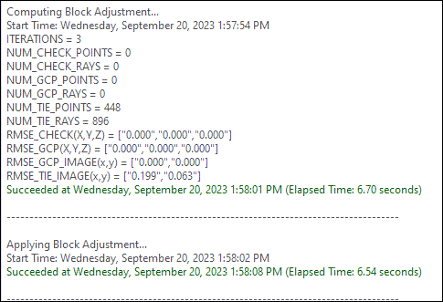

  6. Verknüpfungspunkt-Residuen und Genauigkeitsberichte können in der Protokolldatei angezeigt werden. Klicken Sie auf der Registerkarte Reality-Mapping in der Gruppe Überprüfen auf Protokolle , um auf die Datei Protokolle zuzugreifen. Verknüpfungspunkt-Residuen werden in der Zeile "RMSE_Tie_Image(x,y)" angezeigt. Die Einheit für den RMSE der Verknüpfungspunkte ist Pixel.
    Das Residuum kann leicht vom Beispiel unten abweichen.
    Verknüpfungspunkt-Protokoll

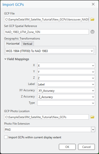

  2. Klicken Sie im Fenster GCP-Manager auf die Schaltfläche Bodenpasspunkte importieren .
  3. Navigieren Sie im Fenster Bodenpasspunkte importieren zu der GCP-Datei (Vancouver_NAD83-UTM10N.csv), und wählen Sie sie aus. Klicken Sie auf OK.
  4. Klicken Sie unter GCP-Raumbezug festlegen auf die Schaltfläche Durchsuchen . Blenden Sie für Aktueller XY-Wert den Abschnitt Layer ein, und wählen Sie NAD 1983 UTM Zone 10N (WKID 26910) aus. Übernehmen Sie alle anderen Standardeinstellungen, und klicken Sie auf OK, um die Änderungen zu übernehmen und das Fenster Raumbezug zu schließen.
    Der aktuelle Z-Wert oder das vertikale Koordinatensystem (VKS) wurde nicht festgelegt, da im digitalen Höhenmodell, das zum Extrahieren der Höhenwerte für die Bodenpasspunkte verwendet wurde, kein VKS definiert war. Wenn im verwendeten DEM ein VKS definiert gewesen wäre, wäre der aktuelle Z-Wert (VKS) mit übereinstimmenden Koordinaten festgelegt worden.
  5. Stellen Sie sicher, dass die Einstellung für Geographische Transformationen mit der in der folgenden Grafik übereinstimmt.
  6. Stellen Sie sicher, dass die Feldzuordnungen korrekt sind.
  7. Klicken Sie auf die Schaltfläche "Durchsuchen" unter Speicherort des GCP-Fotos, navigieren Sie zu dem Ordner, in dem die Bilder der GCP-Positionen enthalten sind, und wählen Sie diesen aus. Klicken Sie auf OK.
  8. Wählen Sie für Fotodateierweiterung in der Dropdown-Liste die Option PNG aus.
  9. Klicken Sie auf OK, um die GCPs zu importieren.

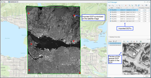

    Nachdem die GCPs importiert wurden, ist die Tabelle im GCP-Manager gefüllt.
    Den Projekten hinzugefügte GCPs

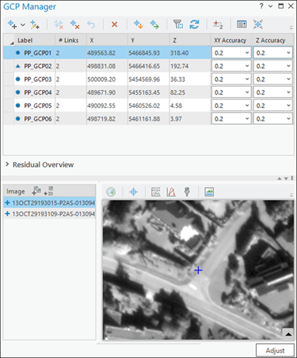

    Im GCP-Manager wird standardmäßig der erste Bodenpasspunkt ausgewählt, und eine Vorschau des Bildes, in dem sich der Bodenpasspunkt befindet, wird im Abschnitt Vorschau angezeigt.
  10. Um Verknüpfungspunkte für den ausgewählten GCP hinzuzufügen, klicken Sie im Abschnitt Vorschau auf die Schaltfläche GCP-Foto anzeigen , um den Bildausschnitt des GCP anzuzeigen. Verwenden Sie das Mausrad, um den Bildausschnitt zu vergrößern und die durch einen roten Pfeil angegebene GCP-Position anzuzeigen.
  11. Klicken Sie auf die Schaltfläche Verknüpfungspunkt hinzufügen , um für jedes Bild einen Verknüpfungspunkt in der Bildanzeige hinzuzufügen. Die Verknüpfungspunkte für andere Bilder werden durch den Bildabgleichsalgorithmus nach Möglichkeit automatisch hinzugefügt. Die Genauigkeit der einzelnen Verknüpfungspunkte sollte jedoch überprüft werden. Wenn der Verknüpfungspunkt nicht automatisch identifiziert wurde, dann fügen Sie den Verknüpfungspunkt manuell hinzu, indem Sie die entsprechende Position im Bild auswählen.
  12. Wiederholen Sie die Schritte 10 und 11, um Verknüpfungspunkte für die restlichen Bodenpasspunkte auszuwählen und hinzuzufügen.
  13. Nachdem die einzelnen GCPs mit Verknüpfungspunkten gemessen wurden, wählen Sie den Punkt PP_GCP02 aus, und klicken Sie mit der rechten Maustaste auf den Punkt, um ihn in einen Prüfpunkt umzuwandeln. Dieser Punkt wird aufgrund der Unsicherheit bezüglich seiner genauen Position im Ausgleichungsprozess nicht verwendet.

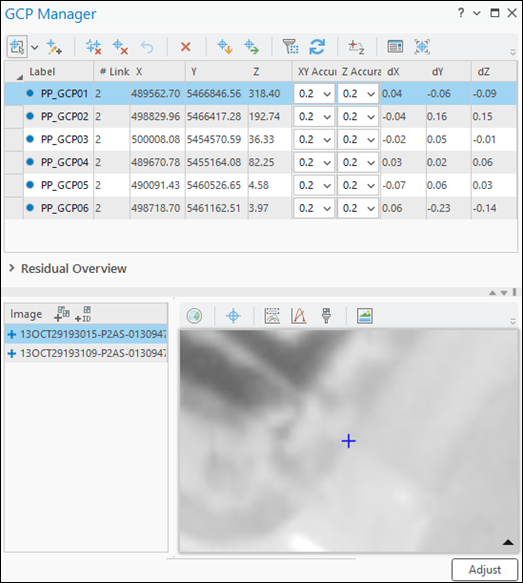

Die Ergebnisse der Ausgleichungsqualität können im GCP-Manager angezeigt werden, indem die Residuen für die einzelnen GCPs analysiert werden. Residuen stellen die Differenz zwischen der gemessenen und der berechneten Position eines Punktes dar. Sie werden in den Einheiten des Raumbezugssystems des Projektes gemessen. Nach der Ausgleichung mit GCPs werden die drei neuen Felder dX, dY und dZ in der GCP-Manager-Tabelle hinzugefügt. In ihnen werden die Residuen für die einzelnen GCPs angezeigt. Mit diesen Werten kann die Qualität der Übereinstimmung zwischen dem ausgeglichenen Block und dem Kartenkoordinatensystem bewertet werden. Der RMSE-Fehler (Root Mean Square Error, mittlerer quadratischer Fehler) der Residuen kann angezeigt werden, indem der Abschnitt Übersicht über Residuen im GCP-Manager eingeblendet wird.
Überprüfen von Ausgleichungsergebnissen für Satelliten

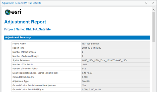

Der Ausgleichungsbericht enthält zusätzliche Ausgleichungsstatistiken. Um diesen Bericht zu generieren, klicken Sie auf der Registerkarte Reality-Mapping in der Gruppe Überprüfen auf Ausgleichungsbericht.
Ausgleichungsbericht für Satellitenbilder

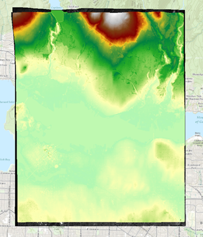

    Sobald die Verarbeitung abgeschlossen ist, wird das DSM-Produkt dem Bereich Inhalt in der Kategorie "Datenprodukte" sowie der 2D-Kartenansicht hinzugefügt. Es wird außerdem dem Bereich Katalog, dem Container Reality Mapping und dem Ordner DEMs hinzugefügt.
    DSM-Produkt
