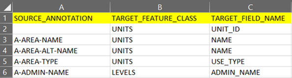

Das folgende Beispiel zeigt ein gefülltes Tabellenblatt "Annotation to Field":
Gefülltes Tabellenblatt "Annotation to Field"
In diesem Beispiel wurden im Tabellenblatt "Annotation to Field" die folgenden Aktualisierungen vorgenommen:
  • Die Spalte SOURCE_ANNOTATION wurde für die Zeile 2 leer gelassen, da keine geeignete CAD-Annotation vorhanden ist. Das Werkzeug Grundrisse in Indoors-Geodatabase importieren generiert automatisch eindeutige IDs für Raum-Features.
  • Sowohl Zeile 3 als auch Zeile 4 verwenden das Feld NAME von "Units" als Ziel. Um das Feld NAME für ein Raum-Feature zu füllen, sucht das Werkzeug zuerst im Layer "A-AREA-NAME" nach einer CAD-Annotation. Wird keine Annotation gefunden, sucht das Werkzeug anschließend im Layer "A-AREA-ALT-NAME" nach einer CAD-Annotation. Wenn in den konfigurierten CAD-Layern keine Annotation gefunden wird, generiert das Werkzeug automatisch einen Wert für das Feld NAME des Raums.
  • Die Spalte SOURCE_ANNOTATION in Zeile 5 ist auf einen CAD-Layer mit dem Namen "A-AREA-TYPE" festgelegt, der CAD-Annotationen enthält, mit denen die Raumnutzung beschrieben wird.
  • Die Zeilen, die sich auf Zonen und Abschnitte beziehen, wurden nicht verwendet und wurden gelöscht.
  • Zeile 6 wurde hinzugefügt, um Annotationen aus einem CAD-Layer mit dem Namen "A-ADMIN-NAME" dem benutzerdefinierten Attributfeld ADMIN_NAME in der Levels-Feature-Class zuzuordnen. Das benutzerdefinierte Feld ADMIN_NAME muss in der Levels-Feature-Class vorhanden sein, bevor das Werkzeug Grundrisse in Indoors-Geodatabase importieren ausgeführt wird.
