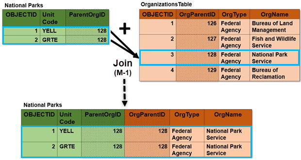

Im folgenden Beispiel wird jedes Naturreservat (Nationalpark) von einer bestimmten Organisation verwaltet. Um die Datenkonsistenz bei Verwendung einer Viele-zu-eins-Verbindung aufrechtzuerhalten, müssen Sie Datensätze des Layers "National Parks" mit der jeweiligen Organisation verbinden, damit Sie sich ein umfassenderes Bild von den Reservaten und ihren Betreibern machen können.
Diagramm einer Viele-zu-eins-Verbindung
Erstellung einer Verbindung zwischen den Tabellen "National Parks" und "Organizations".
Sobald die Verbindung erstellt ist, wird eine einzelne virtuelle Tabelle aus den Join- und Eingabetabellen erstellt. Die daraus resultierenden verbundenen Informationen werden in den Eigenschaften des Layers gespeichert und sind vorübergehend in der Karte vorhanden, in der sie erstellt wurden. Sie können sie mit Ihrem Projekt speichern. Die zusätzlichen Felder in der verbundenen Tabelle können zum Symbolisieren, Beschriften, Abfragen oder Analysieren der Layer-Features verwendet werden, und die Feldeigenschaften, wie Aliase, Sichtbarkeit und Zahlenformatierung, werden beibehalten, wenn eine Verbindung hinzugefügt oder entfernt wird.

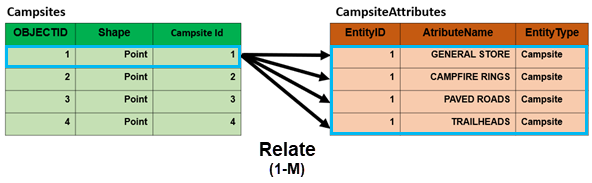

In einem Parkverwaltungsszenario kann es beispielsweise hilfreich sein, statische Details wie Namen und Standorte von Zelt-/Stellplätzen mit dynamischen Informationen wie Check-in- und Check-out-Zeiten, Standortbedingungen und Haustierbestimmungen zu verbinden. Im folgenden Beispiel wurde eine Eins-zu-viele-Beziehung zwischen Attributen für einzelne Zelt-/Stellplätze und Attributen für Zelt-/Stellplätze erstellt. Durch die Erstellung einer Beziehung können Sie einen einzelnen Zelt-/Stellplatz abfragen und auf die zugehörigen Mehrfachattribute zugreifen, die Details zu diesem Zelt-/Stellplatz beschreiben.
Diagramm einer Eins-zu-viele-Beziehung
Erstellung des einzelnen "Campsites" und dem verfügbaren "CampsiteAttributes".

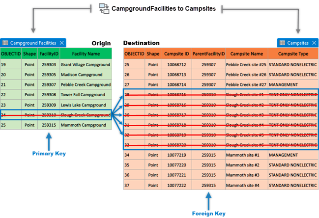

Wird z. B. ein Campingplatz in der Ursprungstabelle gelöscht, werden auch die entsprechenden Zelt-/Stellplätze in der zugehörigen Zieltabelle, die diesem Campingplatz zugeordnet sind, gelöscht, um die Genauigkeit und Zuverlässigkeit der Daten zu gewährleisten.
Diagramm einer abhängigen Eins-zu-viele-Beziehungsklasse
Erstellung einer abhängigen Eins-zu-viele-Beziehungsklasse zwischen "Campground Facilities" und dem einzelnen "Campsites", die dem jeweiligen Campingplatz zugeordnet sind. Sobald die Beziehungsklasse eingerichtet ist, führt das Löschen eines Campingplatzes in der übergeordneten Tabelle (Ursprungstabelle) zu einer kaskadenartigen Löschung aller speziell mit diesem Zelt-/Stellplatz verbundenen Campingplätze in der Zelt-/Stellplatz-Tabelle (Zieltabelle).
