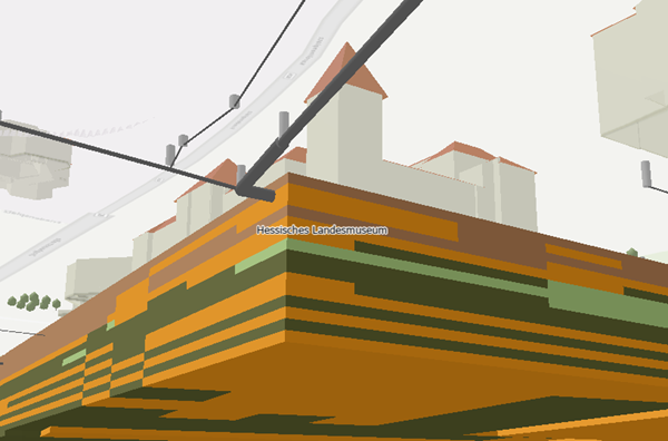

Beispiel eines Voxel-Szenen-Layers
Abbildung des geologischen Modells und Abwassernetzes unter dem Hessischen Landesmuseum in Darmstadt. Copyright 2021: Hessisches Landesamt für Naturschutz, Umwelt und Geologie und TU Darmstadt.

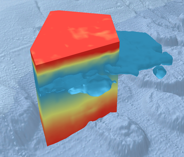

Beispiel eines Voxel-Szenen-Layers mit Ausschnitten
Volumen- und Iso-Oberflächenausschnitt des vorhergesagten Sauerstoffgehalts.
