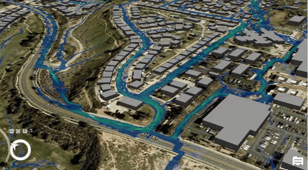

Die Überschwemmungssimulation verwendet Flachwassergleichungen innerhalb eines definierten Interessenbereichs, um zu modellieren, wie sich Wasser in einer Szene bewegt und ansammelt. Sie erstellen einen oder mehrere Überschwemmungssimulations-Layer in einer Szene, führen das Szenario aus und überprüfen die visuellen Ergebnisse. Sie können das Szenario anpassen, z. B. den Niederschlag erhöhen oder einen Wasserweg sperren, und sehen, welche Auswirkungen dies auf die Ergebnisse hat.
Ein bewegtes Bild, das zeigt, wie Wasser durch Straßen und um Gebäude fließt.
