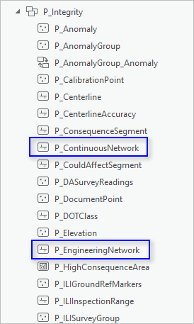

Die folgende Abbildung zeigt "P_ContinuousNetwork", ein abgeleitetes Netzwerk im LRS, und "P_EngineeringNetwork", ein Liniennetzwerk im LRS, im Bereich Katalog von ArcGIS Pro:
Linien- und abgeleitete Netzwerke im LRS
