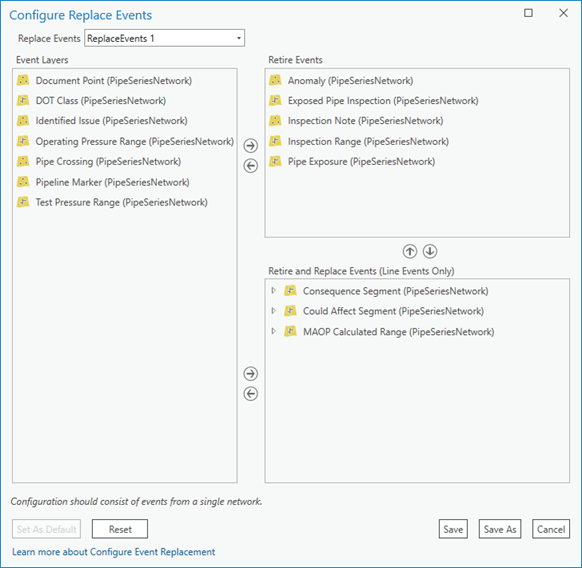

Sie müssen mit dem Dialogfeld "Objekte ersetzen" konfigurieren eine Konfiguration für die Objektersetzung erstellen, bevor Sie den Bereich Objekte ersetzen verwenden.
Szenario für die Objektersetzung
Im folgenden Beispiel schließen sich die drei Abschnitte im Dialogfeld "Objekte ersetzen" konfigurieren aus. Wenn Objekte mithilfe einer gespeicherten Konfiguration ersetzt werden, geschieht Folgendes:
  • Objekte in der Liste Objekt-Layer bleiben unverändert.
  • Objekte in der Liste Objekte stilllegen werden zu dem im Bereich Objekte ersetzen angegebenen Datum stillgelegt. Eine Stilllegung ist für Punkt- und Linienobjekte möglich.
  • Objekte in der Liste Objekte stilllegen und ersetzen werden zu den im Bereich Objekte ersetzen angegebenen Datumsangaben stillgelegt und neu erstellt. Nur Linienobjekte können stillgelegt und ersetzt werden. Wenn die Ersetzung nicht das gesamte Linienobjekt abdeckt, wird es in Zeitintervalle unterteilt.
Tipp:
Diese Beispielkonfiguration wird in den folgenden Schritten zur Objektersetzung verwendet.
Dialogfeld "Objektersetzung konfigurieren"
Alle Linienobjekte, die in der Liste Objekte stilllegen und ersetzen im Dialogfeld "Objekte ersetzen" konfigurieren konfiguriert werden, werden im Abschnitt Attribute verwalten angezeigt, wenn die Konfiguration mithilfe des Bereichs Objekte ersetzen ausgewählt wird.

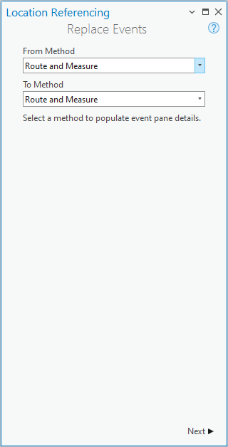

  1. Öffnen Sie eine Karte in ArcGIS Pro, und zoomen Sie auf die Position, an der Sie Objekte ersetzen möchten.
  2. Klicken Sie auf der Registerkarte Location Referencing in der Gruppe Objekte auf Ersetzen .
    Der Bereich Objekte ersetzen wird angezeigt.
    Route und Messwert ist die Standardmethode in den Dropdown-Menüs Von-Methode und Bis-Methode.
    Bereich "Objekte ersetzen"
  3. Wählen Sie die Methoden zum Verorten der zu ersetzenden Objekte aus den Dropdown-Listen Von-Methode und Bis-Methode aus.
    Hinweis:
    Sie können eine Kombination beliebiger Objektersetzungsmethoden zum Verorten des Von-Messwerts und des Bis-Messwerts verwenden. Beispielsweise können Sie mit Route und Messwert den Von-Messwert auswählen und mit Koordinaten den Bis-Messwert entlang der Route auf der Karte definieren.
  4. Klicken Sie auf Weiter.
    Die angegebenen Methoden werden in den Abschnitten Von und Bis beschrieben. Beispielsweise werden Von: Route und Messwert und Bis: Koordinaten angezeigt, wenn die ausgewählte Anfangs-Methode Route und Messwert und die ausgewählte End-Methode Koordinaten ist.

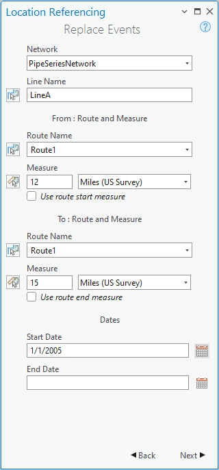

  5. Klicken Sie auf den Dropdown-Pfeil Netzwerk, und wählen Sie ein LRS-Netzwerk aus.
    Hinweis:
    Das LRS-Netzwerk muss als Feature-Service-Layer veröffentlicht sein.
  6. Geben Sie im Textfeld Linienname den Namen der Linie an, auf der sich die Objekte befinden.
    Klicken Sie auf Linie auf Karte auswählen und dann auf die Linie auf der Karte.
  7. Führen Sie im Abschnitt Von: Route und Messwert einen der folgenden Vorgänge aus, um die Route anzugeben, auf der sich der Anfangsmesswert für die Ersetzung befindet:
    • Geben Sie im Textfeld Routenname den Namen der Route an.
    • Klicken Sie auf Route auf Karte auswählen und dann auf eine Route auf der Karte.
  8. Geben Sie im Abschnitt Von: Route und Messwert den Messwert an, indem Sie eine der folgenden Möglichkeiten ausführen:
    • Geben Sie den Anfangsmesswert im Textfeld Messwert ein.
    • Klicken Sie auf Messwert auf Karte auswählen und dann auf die Anfangsmesswert-Position auf der Karte.
    • Aktivieren Sie das Kontrollkästchen Anfangsmesswert der Route verwenden, um den Anfangsmesswert der Route als Von-Messwert für die Objektersetzung zu verwenden.
    An der ausgewählten Position auf der Karte wird ein grüner Punkt angezeigt.
  9. Wählen Sie optional im Abschnitt Von: Route und Messwert mit dem Dropdown-Pfeil eine Messeinheit aus.
  10. Führen Sie im Abschnitt Bis: Route und Messwert einen der folgenden Vorgänge aus, um die Route anzugeben, auf der sich der Endmesswert für die Ersetzung befindet:
    Hinweis:
    Wenn nur eine Route vorhanden ist, ist das Textfeld in diesem Abschnitt nicht aktiv.
    • Klicken Sie auf Route auf Karte auswählen und dann auf die Endmesswert-Position auf der Karte.
  11. Führen Sie im Abschnitt Bis: Route und Messwert einen der folgenden Vorgänge aus, um den Endmesswert für die Objektersetzung entlang der Route anzugeben:
    • Geben Sie den Endmesswert im Textfeld Messwert ein.
    • Klicken Sie auf Messwert auf Karte auswählen und dann auf die Endmesswert-Position auf der Karte.
    • Aktivieren Sie das Kontrollkästchen Endmesswert der Route verwenden, um den Endmesswert der Route als Bis-Messwert für die Objektersetzung zu verwenden.
    An der ausgewählten Position wird auf der Karte ein roter Punkt angezeigt.
    Hinweis:
    Die Objekte zwischen den angegebenen Anfangs- und Endmesswerten werden wie folgt aktualisiert:
    • Die Objekte in der Liste Objekte stilllegen werden stillgelegt.
    • Die Objekte in der Liste Objekte stilllegen und ersetzen werden stillgelegt und durch neue Objekte ersetzt.
    • Wenn die Ersetzung nicht das gesamte Objekt abdeckt, wird es in Zeitintervalle unterteilt.
  12. Wählen Sie optional im Abschnitt Bis: Route und Messwert mit dem Dropdown-Pfeil eine Messeinheit aus.
  13. Nutzen Sie eine der folgenden Möglichkeiten, um das Startdatum für die Objekte, die ersetzt werden, zu definieren:
    • Geben Sie das Datum im Textfeld Startdatum ein.
    • Wählen Sie das Startdatum mit dem Kalender aus.
    • Aktivieren Sie das Kontrollkästchen Startdatum der Route, um das Startdatum der Route zu verwenden.
    Hinweis:
    Das Startdatum wird wie folgt verwendet:
    • Stilllegungsdatum: Für Objekte in der Liste Objekte stilllegen
    • Stilllegungsdatum: Für Objekte in der Liste Objekte stilllegen und ersetzen
    • Startdatum: Für die Ersetzungsobjekte in der Liste Objekte stilllegen und ersetzen
  14. Nutzen Sie optional eine der folgenden Möglichkeiten, um das Enddatum für die Objekte, die ersetzt werden, zu definieren:
    • Geben Sie das Datum im Textfeld Enddatum ein.
    • Wählen Sie das Enddatum mit dem Kalender aus.
    • Aktivieren Sie das Kontrollkästchen Enddatum der Route, um das Enddatum der Route zu verwenden.
    Hinweis:
    Das Enddatum wird als Enddatum für die Ersetzungsobjekte in der Liste Stilllegen und ersetzen verwendet.
  15. Klicken Sie auf Weiter.

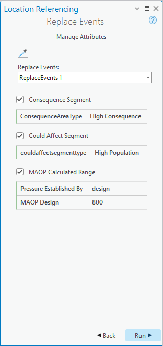

    Der Abschnitt Attribute verwalten wird angezeigt.
    Attribute der Objektersetzung
    Hinweis:
    Wenn keine Objekte zur Stilllegung oder zur Stilllegung und Ersetzung konfiguriert sind, erscheint eine Meldung.
  16. Klicken Sie auf den Dropdown-Pfeil Objekte ersetzen, und wählen Sie eine Objektersetzungskonfiguration aus.
    Die editierbaren Attribute für jeden der konfigurierten Objekt-Layer werden aufgeführt. Zum Stilllegen konfigurierte Objekte werden nicht aufgeführt, da sie nicht ersetzt werden.
    Tipp:
    Wenn Sie ein Objekt nicht stilllegen möchten, aktualisieren Sie die Konfiguration, damit es unverändert bleibt. Damit ein Objekt unverändert bleibt, darf es nicht in der Liste Objekte stilllegen oder der Liste Objekte stilllegen und ersetzen enthalten sein, bevor die Objektersetzung ausgeführt wird.
  17. Geben Sie die Ersetzungswerte in den Attributfeldern an.
  18. Klicken Sie auf Ausführen, um die Objektersetzung für die angegebene Route oder das Routensegment abzuschließen.
    • Die Objekte in der Liste Objekte stilllegen und ersetzen werden stillgelegt, neu erstellt und auf der Karte angezeigt.
