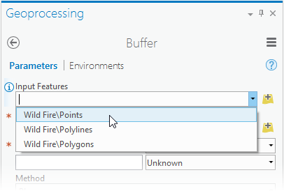

Auswählen von KML-Layern aus der Layer-Liste
Wenn Sie der Karte einen KML-Layer hinzugefügt haben, können die meisten Geoverarbeitungswerkzeuge, die Feature-Layer akzeptieren, den KML-Layer ebenfalls als Eingabe verwenden. Um den KML-Layer zu verwenden, wählen Sie den Namen des KML-Layers aus der Dropdown-Liste der Layer für den Eingabeparameter aus.
Sie werden bemerken, dass an den Namen des KML-Layers mindestens ein Feature-Typ angehängt ist. Ihr KML-Layer Wild Fire ist in der Liste der Layer als Wild Fire\Points aufgeführt. Da ein KML-Layer mehrere Geometrietypen enthalten kann und Geoverarbeitungswerkzeuge nur mit einer Klasse homogener Geometrien verwendet werden können, müssen Sie festlegen, welche Features im KML-Layer verarbeitet werden sollen. Die folgenden Feature-Typen sind verfügbar:
Punkte
Polylinien
Polygone
Multipatches
Nachdem Sie den zu verarbeitenden KML-Layer ausgewählt haben, wird der Wert im Eingabeparameter in den Pfad zu der KML-Datei transformiert, an die der Feature-Typ zur Verarbeitung angehängt wird.
