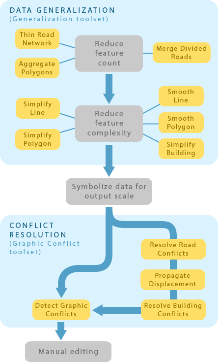

Bevor eine Karte mit einem kleineren Maßstab als der ursprünglich für die Daten vorgesehene Maßstab erstellt werden kann, müssen einige Festlegungen getroffen werden: der gewünschte Maßstab, die Anzeigespezifikationen, einschließlich der Symbolisierung, und der Zweck der Karte. Anschließend werden Vorgänge ausgeführt, um die Gesamtzahl der Features zu verringern, ohne die Konnektivität oder Beschaffenheit des Datasets zu beeinflussen. Dann wird durch das Entfernen von Stützpunkten oder anderer Feature-Details die Komplexität einzelner Features reduziert. Dies kann beinhalten, dass Feature-Attribute durch das Zusammenfassen ähnlicher Feature-Unterkategorien vereinfacht werden, um sie mit demselben Symbol anzuzeigen. Wenn die Kartenerstellung beginnt und die Daten mit ihrer endgültigen Symbolisierung im endgültigen Maßstab angezeigt werden, können grafische Konflikte erkannt und gelöst werden.
Im folgenden Flussdiagramm werden eine vereinfachte Version des Generalisierungs-Workflows und einige wichtige Werkzeuge aus der Toolbox "Cartography" gezeigt, die zum Generalisieren von Daten für die Anzeige in einem kleineren Maßstab genutzt werden können.
Abbildung des Generalisierungs-Workflows
Eine vereinfachte Ansicht der Prozesse und entsprechenden Geoverarbeitungswerkzeuge zum Generalisieren von Daten für die kartografische Anzeige.

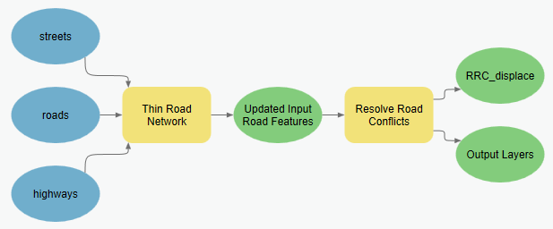

Verketten von Werkzeugen mit mehreren Eingaben und Ausgaben
Die Werkzeuge Straßennetzwerk ausdünnen, Straßenkonflikte lösen und Gebäudekonflikte lösen geben mehrere Werte aus. Deshalb kann die Ausgabe dieser Werkzeuge nur von Werkzeugen direkt verwendet werden, die Eingaben mit mehreren Werten akzeptieren. Wenn beispielsweise im Werkzeug Straßennetzwerk ausdünnen drei Layer als Eingaben verwendet werden und Sie diese drei Layer nach dem Ausdünnen als Eingaben für das Werkzeug Straßenkonflikte lösen verwenden möchten, können Sie die Ausgabe des Werkzeugs Straßennetzwerk ausdünnen direkt mit dem Werkzeug Straßenkonflikte lösen verketten.
Modell mit mehreren Eingaben für Generalisierung
Mehrere Eingaben, die über das Werkzeug "Straßennetzwerk ausdünnen" mit dem Werkzeug "Straßenkonflikte lösen" verkettet sind

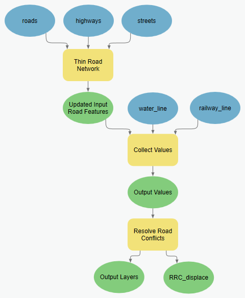

Mit dem Werkzeug Werte erfassen können Sie einer Ausgabe mehrerer Werte weitere Layer hinzufügen. Im folgenden Beispiel werden der Ausgabe von Straßennetzwerk ausdünnen zwei weitere Layer hinzugefügt, um die Eingabe von Straßenkonflikte lösen zu erzeugen.
Modell mit Verwendung des Werkzeugs "Werte erfassen"
Verwenden des Werkzeugs "Werte erfassen", um der Ausgabe mehrerer Werte des Werkzeugs "Straßennetzwerk ausdünnen" vor dem Verketten mit dem Werkzeug "Straßenkonflikte lösen" zusätzliche Eingaben hinzuzufügen.

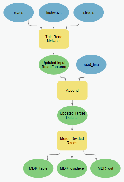

Verketten mehrerer Ausgaben zu einer einzelnen Eingabe
Verwenden Sie das Werkzeug Anhängen zum Vereinigen mehrerer Feature-Classes, um Werkzeuge, deren Ausgabe mehrere Werte umfasst, mit einem Werkzeug zu verketten, das eine einzelne Eingabe akzeptiert. Ein Beispiel für diesen Workflow ist das Anhängen mehrerer Straßen-Eingabe-Layer, die mit dem Werkzeug Straßennetzwerk ausdünnen verarbeitet wurden, um sie als Eingabe des Werkzeugs Getrennte Fahrbahnen zusammenführen, das nur eine einzelne Eingabe akzeptiert, zu verwenden.
Modell, das das Werkzeug "Anhängen" verwendet
Verwenden des Werkzeugs "Anhängen", um mehrere Ausgaben zu einer einzelnen Eingabe zu kombinieren

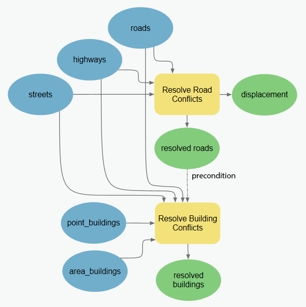

In manchen Fällen empfiehlt es sich, mehrere Ausgaben eines Werkzeugs einzeln an ein anderes Werkzeug zu übergeben. Dies ist der Fall, wenn nicht alle Ausgaben des ersten Werkzeugs im zweiten Werkzeug verarbeitet werden sollen oder wenn Sie für jede Eingabe des zweiten Werkzeugs bestimmte Parameter festlegen möchten. Beispielsweise lässt sich mit dem Werkzeug Gebäudekonflikte lösen vollständig steuern, wie jeder Eingabe-Layer als Barriere definiert wird. Verwenden Sie in solchen Fällen für beide Werkzeuge denselben Satz von Layern als Eingabe, legen Sie jedoch die Ausgabe des ersten Werkzeugs als Vorbedingung für das zweite Werkzeug fest, um die richtige Verarbeitungsreihenfolge zu erzwingen, wie unten veranschaulicht. Dieser Ansatz lässt sich nur verwenden, wenn das erste Werkzeug, z. B. das Werkzeug Straßenkonflikte lösen, die Eingabe-Layer ändert, statt neue Ausgabe-Layer zu erstellen.
Weitere Informationen zum Verwenden von Vorbedingungen in ModelBuilder
Im folgenden Beispiel werden die drei Verkehrswesen-Layer als Eingaben für beide Werkzeuge verwendet. Dies ist möglich, da diese Layer durch das Werkzeug Straßenkonflikte lösen geändert werden. Es werden keine neuen Ausgabe-Feature-Classes erstellt. Die Ausgabe des Werkzeugs Straßenkonflikte lösen wird als Vorbedingung für die Verarbeitung durch das Werkzeug Gebäudekonflikte lösen verwendet. Dies stellt sicher, dass die Ausführung des Werkzeugs Straßenkonflikte lösen abgeschlossen ist, bevor das Werkzeug Gebäudekonflikte lösen gestartet wird.
Modell, das eine Vorbedingung verwendet
Die Ausgabe des Werkzeugs "Straßenkonflikte lösen" wird als Vorbedingung für das Werkzeug "Gebäudekonflikte lösen" festgelegt, um die Verarbeitungsreihenfolge zu erzwingen.

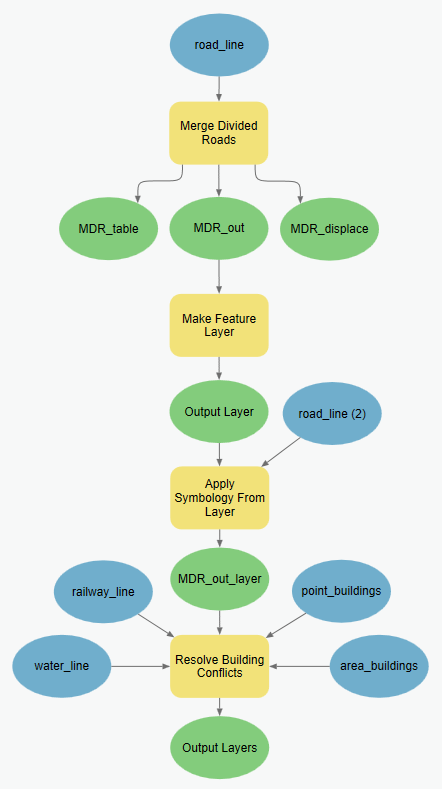

Symbolisierte Ausgaben
Um Werkzeuge zu verketten, die nur symbolisierte Layer akzeptieren, müssen Sie mit dem Werkzeug Feature-Layer erstellen und dem Werkzeug Symbolisierung aus Layer anwenden einen Ausgabe-Layer zum Verketten in ModelBuilder sowie in Skriptumgebungen erstellen.
Modell mit einem symbolisierten Layer als Eingabe
Das Modell verwendet die Werkzeuge "Feature-Layer erstellen" und "Symbolisierung aus Layer anwenden", um Symbolinformationen zwischen Werkzeugen zu übergeben.

# The Resolve Road Conflicts tool does not produce output road layers but instead
# alters the source feature classes of the input road layers. The Resolve Road
# Conflicts tool adjusts line features to ensure that they are graphically
# distinguishable when symbolized at output scale.
arcpy.cartography.ResolveRoadConflicts("roadslayer",
                                                "level",
                                                "C:/data/cartography.gdb/buildings/displacement")

# When the road features were adjusted by the Resolve Road Conflicts tool, the
# spatial relationship with nearby buildings was affected. A displacement feature
# class was created by that tool in order to record the change applied to the
# roads. This information can be used by the Propagate Displacement tool to apply
# the same change to the point buildings.
# The road displacement is propagated to the point buildings
arcpy.cartography.PropagateDisplacement("point_bldg", "displacement", "AUTO")

# The Resolve Building Conflicts tool is run with point and polygon buildings
# against roads, streams and railroads. The buildings will be moved away from
# streams and railroads until they reach a minimum distance. The buildings
# within a maximum distance from the roads will be rotated. Further movement
# and rotation may still be required by the tool in order to resolve any
# remaining graphic conflict.
arcpy.cartography.ResolveBuildingConflicts("footprintlayer; bldglayer", "invisible",
                                        "'roadslayer' 'true' '5 meters';'streamslayer' 'false' '5 meters';'railwayslayer' 'false' '10 meters'",
                                        "10 meters", "20 meters", "level")
