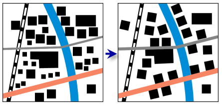

Abbildung
Abbildung: Werkzeug "Gebäudekonflikte lösen"
Gebäude werden zur Konfliktvermeidung verschoben und durch Drehung an nahe gelegenen Straßen-Features ausgerichtet. Manche Gebäude werden größenangepasst oder ausgeblendet.
