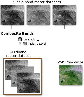

Bänder zusammensetzen (Data Management Tools)
Zusammenfassung
Hiermit wird ein einzelnes Raster-Dataset aus mehreren Bändern erstellt.
Abbildung
Abbildung: "Bänder zusammensetzen"

  • Nachfolgend sind einige Beispiele für Situationen aufgeführt, in denen es sinnvoll ist, einzelne Raster-Datasets zu Multiband-Raster-Datasets zu kombinieren,
    • You may have received some satellite data where each band of data is contained in a single file—z. B. band1.tif, band2.tif und band3.tif. Um diese Raster-Datasets als gemeinsames Farbkompositbild darzustellen, müssen alle Bänder in einem einzelnen Raster-Dataset enthalten sein (z. B. allbands.tif).
    • Ihnen liegen möglicherweise verschiedene Raster-Datasets für dieselbe Fläche vor, deren Daten zu unterschiedlichen Zeitpunkten erfasst wurden. Wenn Sie diese Raster-Datasets als Farbkompositbild anzeigen, können Sie Änderungen an der Fläche darstellen, z. B. Städtewachstum oder Waldrodung. Um dieses Farbkompositbild erstellen zu können, muss jedes Raster-Dataset als einzelnes Band innerhalb desselben Raster-Datasets enthalten sein.
    • In einigen Fällen ist die Ausgabe eines Analysevorgangs ein Einzelband-Raster-Dataset. Um weitere visuelle Analysen durchführen zu können, müssen Sie die Ausgaben ggf. kombinieren, indem Sie die Daten als Farbkompositbild rendern.
    • Durch das Kombinieren mehrerer Bänder zu einem einzigen Raster-Dataset lassen sich viele miteinander in Beziehung stehende Einzelband-Raster besser organisieren.
