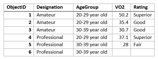

  • Die nachfolgende Tabelle veranschaulicht die statistischen Berechnungen eines Layers, der mithilfe von identischen Feldwerten zusammengefasst werden. Das Feld VO2 wurde verwendet, um die numerischen Statistiken (Anzahl, Summe, Minimum, Maximum, Bereich, Mittelwert, Standardabweichung und Varianz) für den Layer zu berechnen. Mit dem Feld Rating wurde die Zeichenfolgenstatistik (Anzahl und Beliebige) für den Layer berechnet.
    Input layer to be summarized
    Der Eingabe-Layer, der zusammengefasst werden soll, wird angezeigt.
    Die obige Tabelle wurde nach dem Feld Designation zusammengefasst. Das Feld VO2 wurde zum Berechnen der numerischen Statistiken (Anzahl, Summe, Minimum, Maximum, Bereich, Mittelwert, Standardabweichung und Varianz) für den Layer verwendet. Mit dem Feld Rating wurde die Zeichenfolgenstatistik (Anzahl und Beliebige) für den Layer berechnet. Als Ergebnis wird eine Tabelle mit zwei Features ausgegeben, die die eindeutigen Werte von Designation darstellen.
