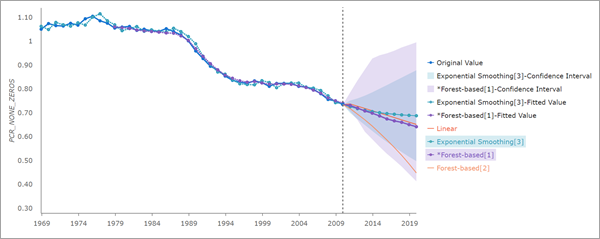

Pop-up-Diagramm von zwei Vorhersagemethoden
Das Pop-up-Diagramm stellt die Konfidenzintervalle von zwei Vorhersagemethoden dar.

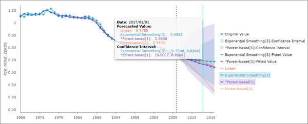

Durch das Bewegen des Mauszeigers über das Pop-up wird ein interaktiver Zeitschieberegler (vertikale Linie in Cyan) erstellt, der alle Werte des Diagramms in dem Zeitintervall anzeigt:
Zeitschieberegler mit allen Werten des Diagramms
Der Zeitschieberegler zeigt alle Werte des Diagramms in dem Zeitintervall an.
