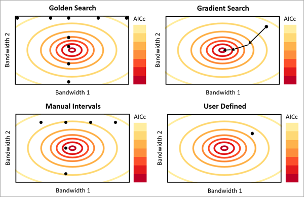

Für den Parameter Auswahlmethode für Nachbarschaften gibt es vier Optionen. Der Parameter kann verwendet werden, um den optimalen räumlichen Maßstab für jede erklärende Variable zu schätzen:
  • Golden Search: Bestimmt die Anzahl der Nachbarn oder das Entfernungsband für jede erklärende Variable mithilfe des Golden-Search-Algorithmus. Bei dieser Methode werden mehrere Kombinationen von Werten für jede erklärende Variable zwischen einem angegebenen Minimal- und Maximalwert gesucht. Der Prozess ist iterativ. Er verwendet die Ergebnisse von vorherigen Werten, um jeweils eine neue zu testende Kombination auszuwählen. Die Werte, die zum Schluss ausgewählt werden, weisen den kleinsten AICc auf. Für die Option "Anzahl der Nachbarn" werden der Minimal- und der Maximalwert mit den Parametern Minimale Anzahl von Nachbarn und Maximale Anzahl von Nachbarn angegeben. Für die Option "Entfernungsband" werden der Minimal- und der Maximalwert mit den Parametern Minimale Suchentfernung und Maximale Suchentfernung angegeben. Die Mindest- und Maximalwerte werden für alle erklärenden Variablen übernommen. Die geschätzte Anzahl der Nachbarn oder das Entfernungsband sind jedoch für jede erklärende Variable unterschiedlich (sofern nicht zwei oder mehr Variablen zufällig denselben räumlichen Maßstab aufweisen). Bei dieser Option dauert die Berechnung am längsten, insbesondere bei großen oder hochdimensionalen Datasets.
  • Gradientensuche: Bestimmt die Anzahl der Nachbarn oder das Entfernungsband für jede erklärende Variable mithilfe eines Gradienten-basierten Optimierungsalgorithmus. Um die optimale Bandbreite für jede erklärende Variable zu finden, verwendet die Gradientensuche die Ableitung von AICc in Bezug auf die Bandbreiten und aktualisiert die Bandbreiten, bis der kleinste AICc-Wert gefunden ist. Für die Option "Anzahl der Nachbarn" werden der Minimal- und der Maximalwert mit den Parametern Minimale Anzahl von Nachbarn und Maximale Anzahl von Nachbarn angegeben. Für die Option Entfernungsband werden der Minimal- und der Maximalwert mit den Parametern Minimale Suchentfernung und Maximale Suchentfernung angegeben. Die Mindest- und Maximalwerte werden wie bei Golden Search für alle erklärenden Variablen übernommen. Die geschätzte Anzahl der Nachbarn oder das Entfernungsband können jedoch für jede erklärende Variable unterschiedlich sein (sofern nicht zwei oder mehr Variablen denselben räumlichen Maßstab aufweisen). Die Ergebnisse der Schätzung der Nachbarschaften mit dieser Option sind mit denen von Golden Search vergleichbar. Allerdings ist diese Option schneller und kommt mit signifikant weniger Speicherauslastung aus.
  • Manuelle Intervalle: Bestimmt die Anzahl der Nachbarn oder das Entfernungsband für jede erklärende Variable, indem die Anzahl der Nachbarn oder das Entfernungsband ausgehend von einem Minimalwert inkrementiert wird. Für die Option "Anzahl der Nachbarn" beginnt die Methode mit dem Wert des Parameters Minimale Anzahl von Nachbarn. Die Anzahl der Nachbarn wird dann um den Wert des Parameters Inkrement für die Anzahl der Nachbarn erhöht. Dieses Inkrement wird so viele Male wiederholt, wie im Parameter Anzahl von Inkrementen angegeben. Für die Option "Entfernungsband" verwendet die Methode die Parameter Minimale Suchentfernung, Inkrement für die Suchentfernung und Anzahl von Inkrementen. Die Anzahl der Nachbarn oder das Entfernungsband, die bzw. das von jeder erklärenden Variablen verwendet wird, ist einer der getesteten Werte, aber die Werte können für jede erklärende Variable unterschiedlich sein. Diese Option ist schneller als die Option "Golden Search" und wird häufig zur Schätzung vergleichbarer Nachbarschaften genutzt.
  • Benutzerdefiniert: Die Anzahl der Nachbarn oder das Entfernungsband, die bzw. das von allen erklärenden Variablen verwendet wird. Der Wert wird mit dem Parameter Anzahl der Nachbarn bzw. Entfernungsband angegeben. Diese Option bietet die größte Kontrolle, wenn Sie die optimalen Werte kennen.
Standardmäßig werden die abhängigen Nachbarschaftsparameter jeder Auswahlmethode für Nachbarschaften auf alle erklärenden Variablen angewendet. Es können jedoch nur für bestimmte erklärende Variablen angepasste Parameter für die Auswahl der Nachbarschaft mit dem entsprechenden Override-Parameter für den Nachbarschaftstyp und die Auswahlmethode angegeben werden: Anzahl der Nachbarn für Golden Search, Anzahl der Nachbarn für Gradientensuche, Anzahl der Nachbarn für manuelle Intervalle, Benutzerdefinierte Anzahl der Nachbarn, Suchentfernung für Golden Search, Suchentfernung für Gradientensuche, Suchentfernung für manuelle Intervalle oder Benutzerdefinierte Suchentfernung. Um angepasste Nachbarschaften für bestimmte erklärende Variablen zu verwenden, geben Sie die erklärenden Variablen in der ersten Spalte des entsprechenden Override-Parameters und die angepassten Optionen der Nachbarschaft in den anderen Spalten an. Die Spalten haben dieselben Namen wie die Parameter, die sie überschreiben. Wenn Sie beispielsweise manuelle Intervalle mit Entfernungsband verwenden, enthält die Spalte Inkrement für die Suchentfernung angepasste Werte des Parameters Inkrement für die Suchentfernung. Im Bereich Geoverarbeitung befinden sich die angepassten Nachbarschaftsparameter in der Parameterkategorie Optionen für angepasste Nachbarschaften.
Angenommen, Sie verwenden drei erklärende Variablen mit dem Nachbarschaftstyp "Golden Search" mit einer minimalen Anzahl von 30 und einer maximalen Anzahl von 40 Nachbarn. Wenn das Werkzeug mit diesen Parametern ausgeführt wird, verwendet jede der drei erklärenden Variablen zwischen 30 und 40 Nachbarn. Wenn Sie stattdessen nur für die zweite erklärende Variable zwischen 45 und 55 Nachbarn verwenden möchten, können Sie die zweite erklärende Variable, das angepasste Minimum und das angepasste Maximum in den Spalten des Parameters Anzahl der Nachbarn für Golden Search angeben. Mit diesen Parametern verwenden die erste und die dritte erklärende Variable zwischen 30 und 40 Nachbarn, und die zweite erklärende Variable verwendet zwischen 45 und 55 Nachbarn.

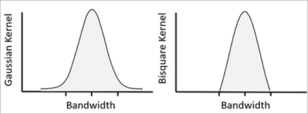

MGWR schätzt für jedes Ziel-Feature ein lokales Regressionsmodell, indem eine geographische Gewichtungsfunktion (Kernel-Funktion) auf das Feature und dessen benachbarte Features angewendet wird. Nachbarn, die sich näher am Ziel-Feature befinden, haben einen größeren Einfluss auf das lokale Modell. Die Kernel-Optionen sind im Parameter Lokales Gewichtungsschema verfügbar: Gauß und Biquadrat. Weitere Informationen zur geographischen Gewichtung mit Kerneln finden Sie unter Funktionsweise des Werkzeugs "Geographisch gewichtete Regression". Bei der MGWR variiert die Gewichtungsbandbreite der erklärenden Variablen.
Optionen "Gauß-Kernel" und "Biquadrat-Kernel"
Hinweis:
Beim Nachbarschaftstyp für die Gradientensuche ist nur der Biquadrat-Kernel zulässig. Der Gauß-Kernel könnte in künftigen Versionen zulässig sein.

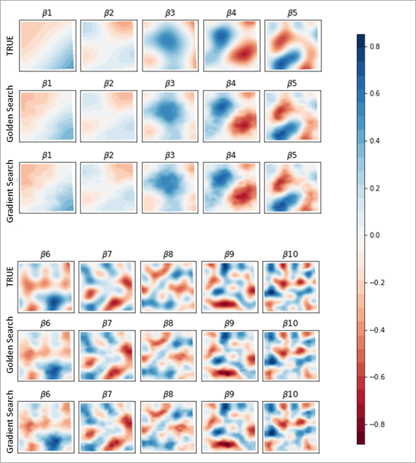

Die Ergebnisse von Golden Search und der Gradientensuche sind in der Regel sehr ähnlich. Die folgende Abbildung zeigt die tatsächliche Koeffizientenoberfläche zusammen mit der geschätzten Koeffizientenoberfläche bei Golden Search und der Gradientensuche. Wie Sie feststellen können, sind alle Oberflächen ähnlich und schätzen die tatsächliche Oberfläche genau.
Koeffizientenoberflächen bei Gradientensuche und Golden Search

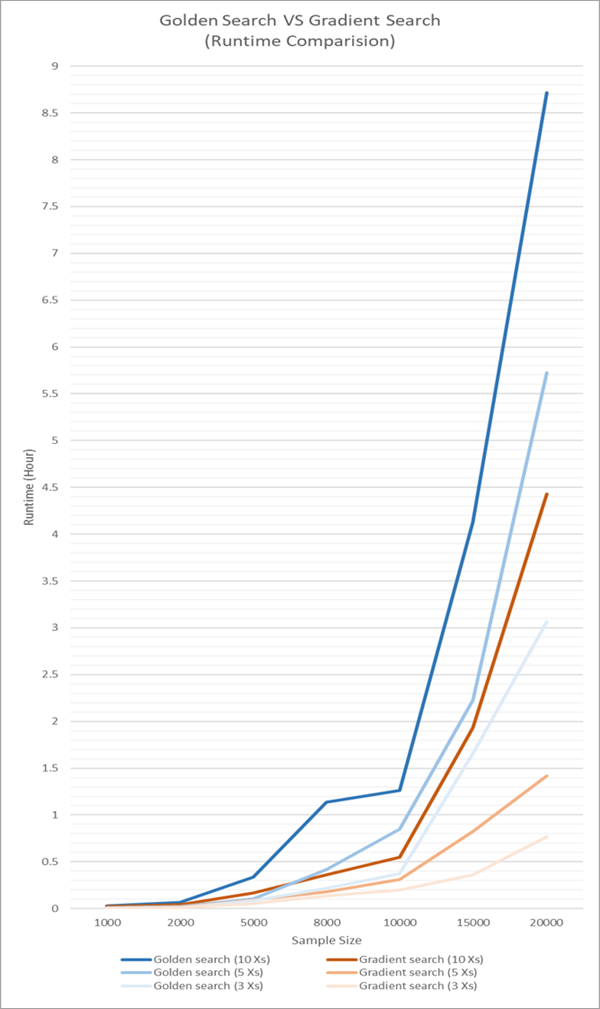

In der folgenden Abbildung werden die Laufzeiten bei Golden Search und der Gradientensuche für eine unterschiedliche Anzahl der erklärenden Variablen und unterschiedliche Dataset-Größen verglichen. Bei derselben Anzahl der erklärenden Variablen ist die Laufzeit der Gradientensuche immer ungefähr halb so groß wie die Laufzeit von Golden Search.
Vergleich der Laufzeit bei Gradientensuche und Golden Search

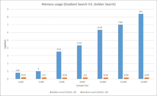

In der folgenden Abbildung wird die Speicherauslastung bei Golden Search und der Gradientensuche verglichen. Die Speicherauslastung bei Golden Search steigt mit zunehmender Stichprobengröße rapide an (quadratisches Wachstum), während die Speicherauslastung bei der Gradientensuche von der Stichprobengröße nicht beeinflusst wird.
Vergleich der Speicherauslastung bei Gradientensuche und Golden Search

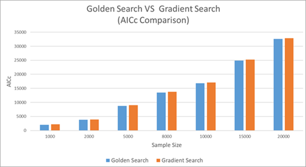

In der folgenden Abbildung werden die AICc-Werte bei Golden Search und der Gradientensuche verglichen. Zwar ist die Genauigkeit der Methoden sehr ähnlich, allerdings erreicht Golden Search etwas niedrigere AICc-Werte (was auf eine etwas genauere Schätzung hinweist) als die Gradientensuche.
Vergleich der AICc-Werte bei Gradientensuche und Golden Search
