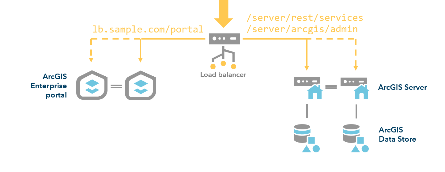

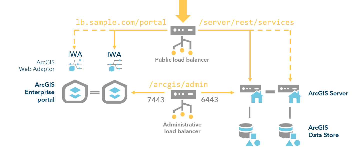

Existen varios patrones generales que se pueden utilizar para poner en marcha una implementación de ArcGIS Enterprise de alta disponibilidad. Los pasos para configurar dos patrones de arquitectura generales se describen a continuación.
En ambos patrones, se configura un equilibrador de carga que actúa como puerta de enlace con la organización. Los usuarios que no sean administradores siempre usarán la URL que defina el equilibrador de carga para acceder al portal y a sus elementos. El portal tiene dos equipos para garantizar una gran disponibilidad.
El primer patrón utiliza la autenticación de nivel web para proteger el portal, que requiere la inclusión de ArcGIS Web Adaptor. Para mantener la alta disponibilidad, se configuran dos instancias de ArcGIS Web Adaptor, una con cada equipo del portal. El tráfico del portal se enruta desde el equilibrador de carga hacia ArcGIS Web Adaptor, después, hacia el portal.
Implementación de alta disponibilidad con dos equilibradores de carga
En el segundo patrón, el primer equilibrador de carga enruta el tráfico directamente al portal. Se configura un segundo equilibrador de carga para administrar el tráfico entre el portal y uno o varios sitios de ArcGIS Server federados con el portal.
Implementación de alta disponibilidad con un equilibrador de carga
Los dos equipos del portal incluyen bases de datos del sistema que almacenan información del contenido. La base de datos de sistema del portal en el primer equipo replica los cambios de la base de datos en el segundo equipo. Un servicio de índice mantiene sincronizadas las búsquedas de usuarios y elementos en los dos equipos.
