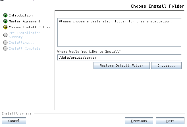

  3. En el cuadro de diálogo Elegir carpeta de instalación, especifique la ubicación de la instalación.
    Especifique la ubicación de instalación en el cuadro de diálogo Elija la carpeta de instalación.
    Nota:
    El nombre del directorio de instalación debe estar en minúsculas. Las muestras y los datos incluidos en la instalación requieren que la ruta de los datos esté en minúsculas.

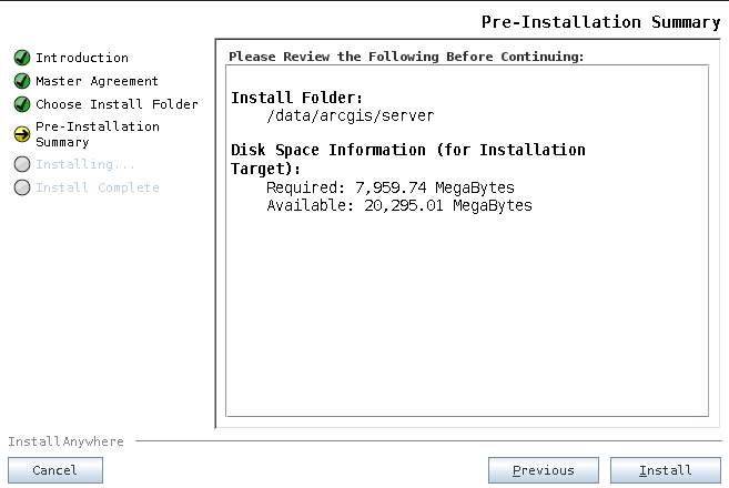

  4. En el cuadro de diálogo Resumen de preinstalación, haga clic en Instalar para comenzar la instalación.
    Para iniciar la instalación, haga clic en Instalar en el cuadro de diálogo Resumen de preinstalación.
    Nota:
    Aproximadamente 1,5 GB del espacio en disco necesario se utiliza solo durante la instalación del producto. Este uso temporal de disco cesa al final de la instalación.

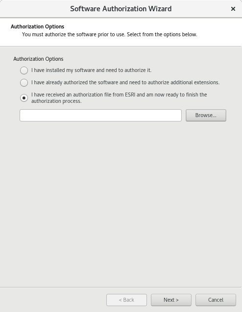

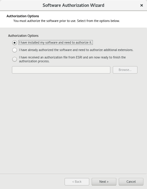

    Elija la opción de autorización adecuada para su entorno en el cuadro de diálogo Opciones de autorización.
    Puede configurar el equipo por medio de tres métodos:
    • He instalado el software y necesito autorizarlo.
      Seleccione esta opción si aún no tiene un archivo de autorización. Cuando esta opción está seleccionada, hay varios métodos para proporcionar la información de autorización. Seleccione el método de autorización que desea utilizar (consulte la captura de pantalla Método de autorización a continuación). Este es el método por el que usted proporcionará su información de autorización.
    • Ya autoricé el software y necesito autorizar extensiones adicionales.
      Seleccione esta opción si ya autorizó ArcGIS Server, pero desea autorizar extensiones adicionales (si están disponibles). Cuando esta opción está seleccionada, hay varios métodos para proporcionar la información de autorización. Seleccione el método de autorización que desea utilizar (consulte la captura de pantalla Método de autorización a continuación). Este es el método por el que usted proporcionará su información de autorización.

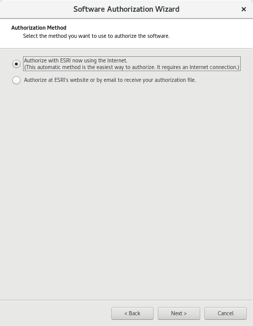

      Cuadro de diálogo Método de Autorización
      Sugerencia:
      Autorizar ahora mediante Internet le permite recibir el archivo de autorización de inmediato. Requiere una conexión de Internet.
    • He recibido un archivo de autorización de Esri y estoy listo para finalizar el proceso de autorización.
      Seleccione esta opción si ya recibió el archivo de autorización del Servicio de atención al cliente de Esri. Con esta opción, puede buscar la ubicación del archivo recibido del Servicio de atención al cliente de Esri para completar su autorización.
      Cuadro de diálogo Opciones de autorización

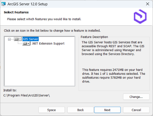

  3. El programa de instalación muestra los componentes que se instalarán.
    Panel Seleccionar características de ArcGIS Server
    • Servidor SIG: aloja los servicios SIG a los que se puede acceder a través de REST y SOAP. Se administra con ArcGIS Server y sus servicios se exploran a través del directorio de servicios. Esta característica es obligatoria y es compatible con la publicación y el alojamiento de servicios basados en ArcGIS Pro.
    • .NET Extension Support: admite el desarrollo y la implementación de extensiones de objeto de servidor (SOE) e interceptores de objetos del servidor (SOI) .NET. Esta función es opcional. Se requiere la versión adecuada de Microsoft .NET para que .NET Extension Support se muestre como una característica que se va a instalar.
    Nota:
    Consulte la versión de Microsoft .NET que se admite en la actualidad en los requisitos del sistema de ArcGIS Server.

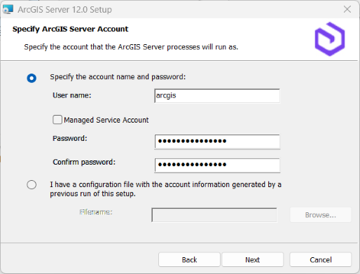

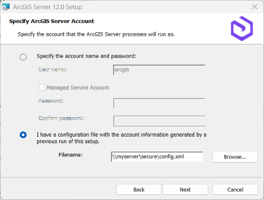

  4. Especifique la cuenta que utilizará ArcGIS Server para realizar diversas funciones.
    Se le presentarán dos opciones: Especificar el nombre de cuenta y a la contraseña y Tengo un archivo de configuración con la información de cuenta generada por una ejecución previa de esta configuración.
    • La primera opción, Especificar el nombre de cuenta y la contraseña, le permite especificar directamente el nombre y la contraseña de la cuenta. La cuenta puede ser una cuenta local, una cuenta de dominio o una cuenta de servicio administrada. Se recomienda utilizar una cuenta que no sea miembro del grupo Administradores y que tenga los privilegios mínimos. Si utiliza una cuenta de servicio administrada, la cuenta ya debe estar configurada para su equipo. Si utiliza una cuenta del sistema operativo local, la cuenta se creará si no existe. El nombre predeterminado de la cuenta es arcgis. Para obtener más información, consulte Cuenta de ArcGIS Server.
      Nota:
      Para los sistemas de producción, se recomienda utilizar una cuenta preexistente que resida en su dominio o directorio activo y siga la política de seguridad de su organización. Crear una cuenta local durante la instalación es algo que se hace principalmente por la comodidad de poder instalar rápidamente ArcGIS Server.
      Especifique la cuenta de ArcGIS Server.

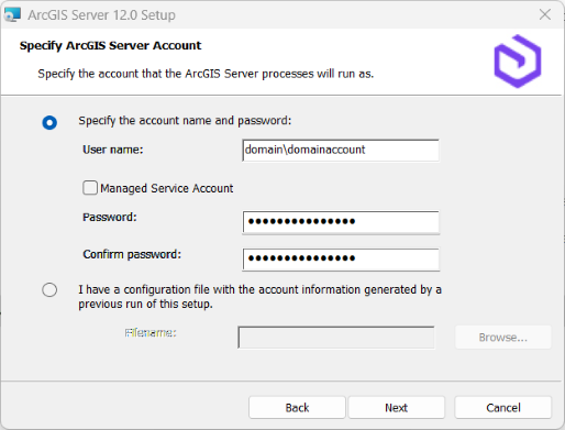

      Si proporciona una cuenta de dominio, ya debe existir en el dominio y se debe introducir con este formato:
      Utilizar una cuenta de dominio
    • Si tiene un archivo de configuración del servidor generado por una ejecución anterior de la instalación de ArcGIS Server, elija la opción Tengo un archivo de configuración. Busque la ubicación del archivo de configuración del servidor. La cuenta de ArcGIS Server se configura automáticamente con la información de la cuenta almacenada en el archivo de configuración.
      Importe un archivo de configuración del servidor.

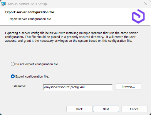

  5. Si ha elegido Especificar el nombre de cuenta y la contraseña y ha introducido manualmente la información de la cuenta de ArcGIS Server, el cuadro de diálogo siguiente le ofrecerá la opción de exportar un archivo de configuración del servidor. Si no desea exportar un archivo de configuración, haga clic en Siguiente y acepte la opción predeterminada No exportar el archivo de configuración. Si desea exportar un archivo de configuración del servidor para futuras instalaciones, elija Exportar archivo de configuración, vaya a una carpeta segura e introduzca un nombre para el archivo de configuración.
    La información de la cuenta de ArcGIS Server se exporta al archivo de configuración del servidor especificado.
    Nota:
    Hay varias razones por las que debe exportar un archivo de configuración del servidor, incluidas las siguientes:
    • Crear la misma cuenta de ArcGIS Server cuando se instala en varios equipos.
    • Almacenar la cuenta y utilizarla cuando realice una actualización a una versión más reciente.
    • Realice una instalación automática en la que el nombre de usuario y la contraseña estén cifrados.
    Exporte un archivo de configuración del servidor.

    Después de que se haya completado la instalación, aparece la ventana Asistente para la autorización de software.
  7. Autorizar el software.
    Para obtener más información, consulte Autorizar ArcGIS Server.
