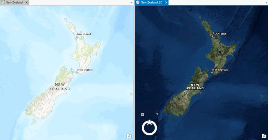

    El proyecto se abre con un mapa 2D y una escena 3D. Los dos tienen el zoom aplicado a Nueva Zelanda.
    Un mapa y una escena 3D centrados en Nueva Zelanda

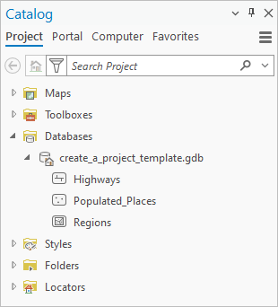

  9. En el panel Catálogo, en la pestaña Proyecto, expanda el contenedor Bases de datos y expanda create_a_project_template.gdb.
    Contenido de la geodatabase predeterminada en el panel Catálogo
    La geodatabase predeterminada contiene tres clases de entidades: Highways, Populated_Places y Regions. Estos datasets también se incluyen en la plantilla del proyecto.

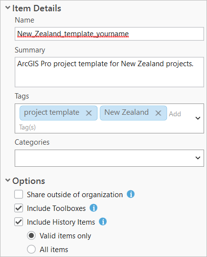

  3. En Detalles del elemento, en el cuadro Nombre, sustituya el nombre predeterminado por Nueva_Zelanda_plantilla. Agregue su nombre o sus iniciales al nombre.
    De este modo, su plantilla se reconocerá en caso de que otras personas de su organización creen una plantilla de proyecto con el mismo nombre.
  4. En el cuadro Resumen, escriba Plantilla de proyecto de ArcGIS Pro para nuevos proyectos de Nueva Zelanda.
  5. En el cuadro Etiquetas, escriba estas palabras clave: plantilla de proyecto, Nueva Zelanda. (Asegúrese de que las dos etiquetas estén separadas con una coma). Pulse Intro.
    Detalles de elementos de la plantilla del proyecto
    Nota:
    Si la corrección ortográfica está habilitada en la página de configuración (como ocurre de forma predeterminada), las palabras no reconocidas se marcarán con subrayados ondulados. Consulte Definir opciones de corrección para obtener más información.

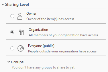

  8. En Nivel de uso compartido, haga clic en Organización.
    Opciones de uso compartido de la plantilla del proyecto
    Todos los miembros de la organización tendrán acceso a esta plantilla.

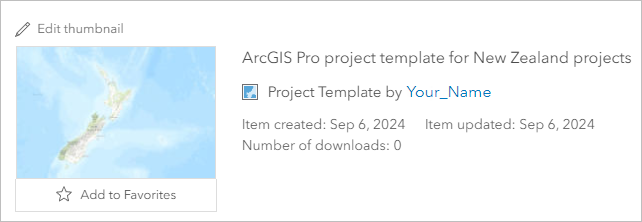

    Aparece la página de detalles de elementos de la plantilla del proyecto. Contiene una imagen de vista en miniatura e información de resumen. Es necesario rellenar las secciones Descripción y Condiciones de uso.
    Imagen de vista en miniatura e información de resumen para la plantilla del proyecto

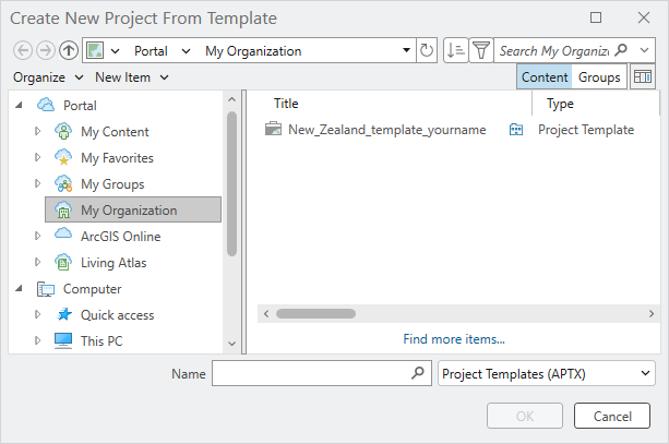

  3. En el panel de navegación del cuadro de diálogo Crear nuevo proyecto a partir de una plantilla, haga clic en Mi organización .
    Cuadro de diálogo Examinar en el que se muestra la plantilla del proyecto
    La plantilla aparece en la parte superior de la lista de contenido.
  4. Haga clic en New_Zealand_template_yourname y luego en Aceptar.
