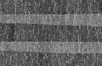

Varianza de densidad de punto entre rutas de vuelo
Se muestra la varianza de la densidad de punto en áreas superpuestas y sin superposición. Hay tres rutas de vuelo de datos que se han cubierto con orientación este/oeste y dos franjas de área de superposición.
La calibración de los datos entre rutas de vuelo no siempre es perfecta. Esto puede generar ligeras desviaciones de altura entre las rutas de vuelo. La desviación es más evidente en áreas de superposición hacia los bordes de las rutas de vuelo. Incluso con una calibración excelente, la mayor densidad de punto en las áreas de superposición tiene efectivamente como resultado más ruido aparente. Esto se debe a que los puntos están más cerca en x,y, pero las variaciones de altura entre puntos próximos permanece constante (en otras palabras, el mismo desplazamiento vertical, debido a los límites de precisión vertical, en una distancia más corta equivale a una pendiente mayor). Una superficie formada en áreas de superposición tendrá pendientes promedio más grandes que las áreas sin superposición.

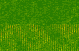

Superficie de pendiente con áreas de superposición
Una superficie con resolución máxima, representada por la pendiente, muestra más ruido en el área de superposición en la mitad inferior de la imagen.

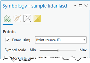

Para mostrar los puntos representado por el Id. de origen, realice los pasos siguientes.
  1. Agregue la capa del dataset LAS a un mapa 2D o una escena local 3D.
  2. Abra el panel Simbología de la capa del dataset LAS.
  3. En la pestaña Puntos, junto a la casilla de verificación Dibujar usando activada, elija Id. de origen de punto en la lista desplegable.
    Panel Simbología de la capa del dataset LAS
    En la parte superior del panel Simbología de un dataset LAS se muestran los puntos seleccionados para mostrarse por Id. de origen de punto.

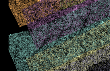

Cuando el Id. de origen de punto se configura en el número de ruta de vuelo, cabe esperar que los puntos se muestren en el mismo color correspondiente a cada grupo, con los grupos generalmente orientados en paralelo entre sí y al menos algún grado de superposición entre ellos.
Puntos simbolizados por Id. de origen de punto
Se muestran los pintos representados por el Id. de origen de punto.

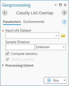

Cuadro de diálogo Clasificar superposición de LAS
El parámetro Distancia de muestra representa el tamaño de los bins utilizados para dividir los puntos. Los bins son cuadrados 2D y la distancia de muestra es la longitud del lateral del bin.

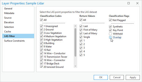

La distancia de muestra que proporcione debería ser al menos varias veces el espaciado de punto nominal. Puede ser mayor si se tiene en cuenta que su finalidad es determinar qué datos de la ruta de vuelo se van a utilizar para un área determinada. Hasta varios metros se considera razonable. Una vez que se clasifican los puntos de superposición, pueden excluirse de la visualización y el análisis posterior filtrándolos. Haga clic con el botón derecho en la capa del dataset LAS en el panel Contenido y elija Propiedades. En la pestaña Filtro LAS, en Etiquetas de clasificación, desactive Superposición.
Cuadro de diálogo Propiedades de capa del dataset LAS
La configuración del filtro de puntos que permite activar y desactivar los puntos de superposición está disponible en las propiedades del dataset LAS. La imagen anterior corresponde a archivos de la versión LAS 1.4 en la que se utiliza la etiqueta de clase de superposición en lugar del código de clase de superposición.
