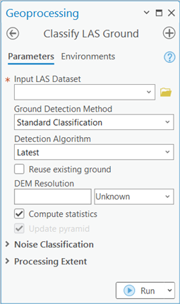

A pesar de que la herramienta Clasificar el terreno LAS ofrece buenos resultados con los parámetros predeterminados la mayoría de las veces, puede utilizar varios parámetros para maximizar la calidad y minimizar el error. En la siguiente tabla se describen los parámetros.
Cuadro de diálogo de la herramienta Clasificar el terreno LAS
Método de detección de suelo
Este parámetro incluye cuatro opciones. Normalmente se utilizan tres de ellas: Clasificación estándar, Clasificación conservadora y Clasificación agresiva. Esto guarda relación con la cantidad de rugosidad e interrupciones de la superficie se aceptan como suelo. La opción conservadora permite la menor cantidad de rugosidad, mientras que la opción agresiva admite la rugosidad máxima. Se recomienda utilizar una estrategia conservadora o estándar, y reservar la clasificación agresiva para el terreno accidentado que suele haber en áreas de montaña. Con un enfoque conservador es menos probable que se incluyan entidades que no sean suelo, pero puede ignorarse suelo válido en áreas más irregulares. La clasificación estándar ofrece un buen equilibrio entre las opciones conservadora y agresiva cuando el terreno es mixto. La opción conservadora es adecuada para la generación de DEM porque reduce la posibilidad de clasificar objetos bajos como suelo por error. La opción estándar es adecuada para compensar los errores por omisión y comisión. El cuarto método de detección, Recuperar crestas, se utiliza como proceso posterior para mejorar o reparar las crestas en terrenos accidentados que no se clasificaron correctamente durante la clasificación inicial del terreno. Se trata con más detalle abajo en la sección Solucionar problemas.
Algoritmo de detección
Este parámetro incluye dos opciones: Reciente y Primera generación. El valor predeterminado es Reciente. Esta opción utiliza el clasificador de última generación y está recomendada. La opción Primera generación puede utilizarse, entre otros, para reproducir o equiparar los resultados obtenidos con un software anterior. En algunos casos, la opción Primera generación puede ofrecer un resultado más conveniente, pero no suele ser lo habitual.
Reutilizar suelo existente
Este parámetro opcional se puede activar o desactivar. Resulta útil cuando ya se han clasificado al menos algunos puntos del suelo. Si se activa, se mantendrá el suelo existente y se agregará más. Suele utilizarse cuando se mejora una clasificación inicial en la que falta algún suelo. Este flujo de trabajo se explica con más detalle abajo en la sección Solucionar áreas problemáticas. Cuando se desactiva, el suelo existente se reclasifica como clase 1 y la clasificación del suelo se realiza desde cero. El valor predeterminado no está activado.
Resolución DEM
Utilice este parámetro cuando el tamaño de celda del DEM que quiera obtener de los puntos del suelo sea mucho más amplio que el espaciado de punto promedio de la nube de puntos de entrada y quiera reducir el tiempo de procesamiento de la clasificación del suelo. También es una manera de hacer puntos de suelo más finos que puedan tener otros usos. Cuando se utiliza este parámetro, se clasifica un subconjunto de puntos de suelo que bastan para hacer un DEM de la resolución prevista. Como se clasifica un número menor de puntos de suelo, la herramienta funciona con más rapidez. El inconveniente es que debe volver a ejecutar el clasificador si en el futuro necesita suelo con una resolución más alta. Este parámetro exige que el tamaño de celda proporcionado sea mayor o igual que 0,3 metros y que sea 1,5 veces mayor que el espaciado de punto nominal de la nube de puntos.
Clasificar puntos de ruido bajo
Cuando se activa, este parámetro clasifica los puntos subterráneos como ruido de clase 7. Si proporciona el valor del parámetro Profundidad mínima subterránea, los únicos puntos que se clasifican como ruido son los que están por debajo de ese umbral. El umbral predeterminado es 0, por lo que cualquier punto por debajo del suelo se tratará como ruido, con independencia de su profundidad. Se recomienda activar el parámetro Clasificar puntos de bajo ruido porque es poco probable que estos puntos se interpreten, o clasifiquen, como de una clase diferente. Resulta más útil que estén asignados a la clase de ruido, en lugar de dejarlos en la clase 0 o 1, si no pueden ser otra cosa.
No todos los puntos subterráneos o, para ser más exactos, que parezcan estar por debajo del suelo se clasificarán como puntos de bajo ruido. Este ocurre en gran parte con clústeres de puntos debido a que el clasificador los identifica como entidades potencialmente válidas, como minas o pozos.
Preservar el bajo ruido existente
Cuando se activa, este parámetro mantiene cualquier punto de bajo de ruido existente con la intención de agregar más bajo ruido. Está desactivado de manera predeterminada, con lo que cualquier bajo ruido existente primero se restablecerá en la clase 1 y luego se evaluará desde el principio.
Clasificar puntos de alto ruido
Cuando se activa, este parámetro clasifica los puntos por encima del suelo como alto ruido de clase 18 debido al valor del parámetro Altura mínima sobre el suelo que se ha proporcionado. Su finalidad es encontrar ruido asociado a nubes, niebla y pájaros que vuelen alto. Para que no se clasifiquen como ruido, utilice un umbral por encima de árboles, edificios y otras infraestructuras de gran altura.
Nota:
Si solo tiene unas cuantas entidades de altura válida en el paisaje, pero mucho ruido elevado en el rango de altura de estas entidades, podría ser conveniente proporcionar un umbral de altura que dé lugar a la clasificación incorrecta de las entidades altas. Este se debe a que puede resultar más fácil solucionar estos cuantos problemas puntuales de forma manual que arreglar todo el ruido que falte a causa de un umbral de altura mayor.
Preservar el alto ruido existente
Cuando se activa, este parámetro mantiene los puntos de alto de ruido existentes con la intención de agregar más alto ruido. Está desactivado de manera predeterminada, con lo que cualquier alto ruido existente primero se restablecerá en la clase 1 y luego se evaluará desde el principio.

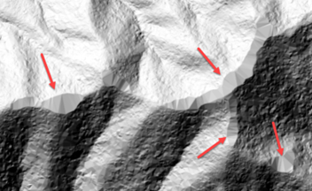

Una de las técnicas más comunes consiste en obtener ráster de relieve sombreado de un DEM creado a partir de puntos clasificados del suelo y hacer que alguien revise visualmente el relieve sombreado para detectar anomalías. La finalidad de esto es buscar formas del suelo con aspecto poco natural. Esto incluye picos y pozos insólitos, pero lo más probable es que se trate de crestas truncadas o ausentes en terreno accidentado.
Crestas truncadas

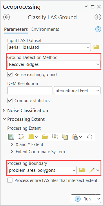

Las crestas puntiagudas pueden perderse en terreno irregular cuando el método de clasificación es conservador o estándar. Aunque puede utilizar el método agresivo para evitarlo, no se recomienda usarlo a menos que toda la zona presente una orografía irregular. En la situación más habitual de terreno mixto, es mejor utilizar los métodos conservador o estándar para obtener resultados de calidad en áreas menos accidentadas. La contrapartida es que el clasificador puede ser demasiado restrictivo en áreas accidentadas. Identifica cambios bruscos de pendiente como con poca probabilidad de que sea suelo y puede omitir sierras, especialmente en áreas densamente boscosas con menos resultados de suelo.
Para solventar el problema de las crestas, primero se obtiene un relieve sombreado a partir de los puntos clasificados del suelo iniciales. Esto sirve para identificar las ubicaciones problemáticas. El operador digitaliza polígonos en torno a las áreas problemáticas. No es necesario que los polígonos sean precisos. A continuación, se vuelve a ejecutar el clasificador de suelo, utilizando el método de detección de suelo Recuperar crestas. Cuando se selecciona este método, el parámetro Reutilizar terreno existente se activará y tendrá que suministrar los polígonos del área del problema como extensión de procesamiento. Como la selección de polígonos se respeta, puede elegir áreas concretas para procesar y repetir.
Los cuadros rojos resaltan las secciones relevantes de la herramienta para la nueva ejecución con una configuración más agresiva.
Esto ejecutará una clasificación específica de la cresta solo para esas áreas problemáticas mientras que deja las otras áreas solas. Debería hacerse otra revisión en cada área problemática tras la nueva ejecución del clasificador.

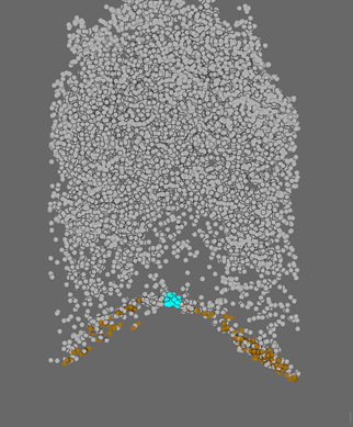

Vista de perfil del área problemática
La orientación de la vista de perfil se ha rotado para que la cámara esté en un extremo de la cresta mirando a lo largo de ella. Esto permite ver fácilmente la cima de la cresta y seleccionar los puntos del suelo.
En las imágenes siguientes se muestran diferentes formas de visualizar una superficie del suelo en 2D para identificar áreas problemáticas y valorar las soluciones adoptadas:
<img alt="Cresta antes de la reparación" data-caption="" src="images/Ground9-14648.png" />
<img alt="Cresta tras la reparación" data-caption="" src="images/Ground10-E08C8.png" />
Las vistas de mapa 2D se basan en el dataset LAS dibujado como superficie triangular representada mediante una combinación de pendiente y relieve sombreado.
Nota:
Antes de la reparación, el verde el área problemática es más intenso. El verde representa una pendiente menor y es indicativo de lo que ocurre cuando la parte superior de una cresta no se captura correctamente.
