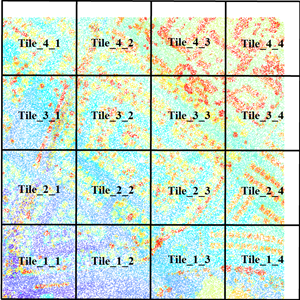

A continuación se describe el esquema de ordenamiento en teselas:
  • Origen de la tesela: esquina inferior izquierda de la cuadrícula de teselas.
  • Anchura de la tesela: longitud de la tesela en la dimensión x.
  • Altura de la tesela: longitud de la tesela en la dimensión y.
Esquema de ordenamiento en teselas LAS
Se muestra un ejemplo de ordenamiento en teselas.

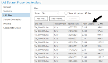

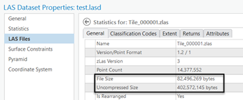

Espaciado de puntos de control y tamaño de archivo
Examine el espacio de puntos y el tamaño de archivo del archivo LAS en las propiedades del dataset LAS.
Tamaño del archivo LAS
Espaciado de puntos LAS
También puede determinar la densidad de puntos en un área concreta mediante el uso de la herramienta de geoprocesamiento Estadísticas de puntos LAS por área o Estadísticas de puntos LAS como ráster. Estas herramientas proporcionan el número de puntos del área definida por un polígono o una celda ráster. Para calcular la densidad de puntos del área especificada, utilice la fórmula siguiente: densidad de puntos = cantidad de puntos / área. Esta ecuación es aplicable a lidar aerotransportado, pero podría no ser adecuada en el caso de lidar móvil o terrestre porque no tiene en cuenta la distribución de puntos a lo largo de la dimensión z.

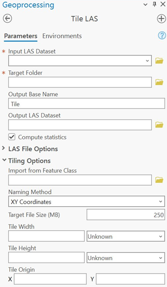

Utilizar la herramienta de geoprocesamiento Tesela LAS
Herramienta de geoprocesamiento Tesela LAS
Herramienta de geoprocesamiento Tesela LAS.
En el parámetro Importar desde clase de entidad, puede definir el esquema de ordenamiento en teselas mediante el uso de una clase de entidad de polígono. La anchura y la altura de las teselas se determina mediante la extensión x e y de la primera entidad (seleccionada de manera optativa), mientras que el origen de las teselas procede de la esquina inferior izquierda de la extensión de esta entidad. En lugar de utilizar métodos comunes de nomenclatura (por ejemplo, coordenadas XY), tiene la posibilidad de asignar nombre a las teselas en función del atributo de cada entidad, lo que ofrece flexibilidad en cuanto a nomenclatura.
Nota:
Puede utilizar la herramienta de geoprocesamiento Crear red para crear cuadrículas rectangulares. Asegúrese de que los bordes de la cuadrícula se alineen con los ejes x e y.
En el parámetro Método de nomenclatura, existen tres opciones para asignar nombre:
  • Coordenadas XY: coordenadas x e y de la esquina inferior izquierda de cada tesela.
  • Filas y columnas: números de fila y columna del esquema de ordenamiento en teselas entero. Las filas se incrementan de abajo arriba y las columnas se incrementan de izquierda a derecha.
  • Designación ordinal: incremento de números de izquierda a derecha y abajo arriba.
Nomenclatura de filas y columnas Nomenclatura Designación ordinal
En el parámetro Tamaño de archivo de destino (MB), el valor predeterminado es 250 megabytes (tamaño sin comprimir). Cuando se introduce un tamaño de archivo, la herramienta calcula la altura y la anchura de tesela correspondiente.
En el parámetro Anchura/Altura de tesela, tiene la flexibilidad de introducir valores personalizados de altura y anchura de las teselas; a continuación, la herramienta calculará el tamaño de archivo de destino como corresponda.
Nota:
Al ajustar el tamaño de archivo se modificará la altura o la anchura de tesela automáticamente; de forma similar, el tamaño de archivo se actualizará como corresponda cuando se altere la altura o la anchura.
En el parámetro Origen de la tesela, el origen es la esquina inferior izquierda de la extensión del dataset LAS de entrada de forma predeterminada. Como alternativa, puede especificar manualmente el origen de la tesela si fuera necesario.

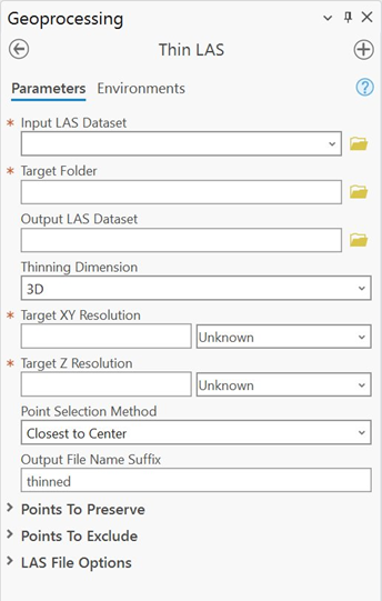

Utilizar la herramienta de geoprocesamiento Simplificación LAS

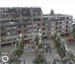

Se muestra la herramienta de geoprocesamiento Simplificación LAS.
En el parámetro Dimensión de simplificación, las dos opciones son 3D (predeterminada) y 2D.
  • 3D: esta opción utiliza celdas de cuadrícula 3D para seleccionar puntos, con lo que se conservan uno o dos puntos de cada celda de cuadrícula 3D (a menos que se haya elegido mantener algunos puntos). Como hay varias celdas de cuadrícula 3D a lo largo de la dimensión z, se puede seleccionar varios puntos con diferentes valores z a lo largo de la dimensión z. Esto permite seleccionar puntos con valores z diferentes, manteniendo las distribuciones verticales de las nubes de puntos. Elija la simplificación 3D para conservar las estructuras verticales de las entidades, como las paredes de edificios.
  • 2D: esta opción utiliza celdas de cuadrícula 2D para la selección de puntos, con lo que se conservan uno o dos puntos de cada celda de cuadrícula 2D (a menos que se haya elegido mantener algunos puntos) mientras que se eliminan otros a lo largo de la dimensión z. Esto da lugar a una nube de puntos de distribución uniforme con una densidad de puntos constante.
Nube de puntos sin simplificar Nube de puntos simplificada
El parámetro Resolución XY/Z de destino controla el tamaño de la cuadrícula 2D/3D, con una resolución más alta que da lugar a un tamaño de cuadrícula mayor. Elija una resolución más alta para eliminar más puntos de los datos y una resolución más baja si pretende mantener más detalles en los datos.
El parámetro Método de selección de puntos controla la forma de seleccionar los puntos de cada celda de cuadrícula. Existe un total de 11 métodos que pueden agruparse en tres categorías.
  • Método basado en la ubicación: seleccione puntos en función de su ubicación en cada celda de cuadrícula. Elija la opción más próxima al centro para una nube de puntos con distribución uniforme. Elija la opción más próxima a la altura media para que el punto seleccionado represente la altura media en cada celda de cuadrícula. Elija el punto más bajo, el punto más alto o el punto más bajo y más alto si desea que los puntos seleccionados representen los valores z extremos en cada celda de cuadrícula. Si lo que le interesa es la superficie superior de la entidad (por ejemplo, los tejados de los edificios), la superficie inferior o ambas, elija el punto más alto, el punto más bajo o los puntos más bajo y más alto con simplificación 2D.
  • Método basado en códigos de clase: seleccione puntos en función de su código de clase en cada celda de cuadrícula. Para utilizar el método basado en códigos de clase, es preciso clasificar las nubes de puntos previamente. Elija el código de clase más habitual para mantener las entidades predominantes en los datos. Por ejemplo, en una celda de cuadrícula con una combinación de puntos de árboles dispersos y puntos de tejados de edificios densos, se seleccionará un punto de tejados de edificios. Otro método basado en códigos de clase son las ponderaciones de códigos de clase. Asigne ponderaciones a cada código de clase y el método seleccionará el punto con el peso más alto en la celda de cuadrícula. Esto resulta útil cuando tiene entidades concretas de mayor interés y desea mantener más puntos de esas entidades. Por ejemplo, si las nubes de puntos incluyen suelo (clase 2), árboles (clase 5) y edificios (clase 6) y su prioridad es edificios, seguido de árboles y luego suelo, puede asignar un peso de 3 a la clase 6, de 2 a la clase 5 y de 1 a la clase 2. Cuando haya una combinación de códigos de clase en una celda de cuadrícula, se seleccionará el punto al que se haya asignado el peso más alto.
  • Método basado en la intensidad: selecciones puntos en función de sus valores de intensidad en cada celda de cuadrícula. Es importante tener en cuenta que el método basado en la intensidad solo es aplicable a nubes de puntos lidar, ya que las nubes de puntos de fotogrametría carecen de valores de intensidad. Elija la opción más próxima a la intensidad media para conservar los datos simplificados con los valores de intensidad medida de cada celda de cuadrícula. También puede elegir la intensidad más baja, la intensidad más alta o la intensidad más baja y más alta si desea que los datos simplificados mantengan los valores de intensidad extremos en cada celda de cuadrícula. Algunas entidades presentan valores de intensidad más altos o más bajos que otras y el uso del método basado en la intensidad permite conservar más puntos de estas entidades durante el proceso de simplificación. Por ejemplo, en una nube de puntos, los edificios suelen tener valores de intensidad más altos que los árboles. El uso de la opción de intensidad más alta permite mantener más puntos de edificios durante el proceso de simplificación.
El parámetro Puntos para conservar permite mantener códigos de clase, marcas o retornos concretos sin simplificación. Esto resulta particularmente útil para conservar entidades con objetos distribuidos de manera dispersa, como el tendido eléctrico. Asegúrese de que estas entidades ya se han clasificado.
El parámetro Puntos para excluir permite eliminar códigos de clase, marcas o retornos no deseados durante el proceso de simplificación. Por ejemplo, excluya los puntos de ruido (clases 7 y 18), los puntos de superposición (clase 12 o marca de superposición) y los puntos marcados por estar retenidos de su dataset.
