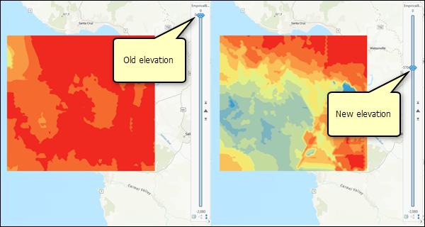

Las capas de estadísticas geográficas creadas mediante métodos de interpolación 3D pueden predecir valores en cualquier ubicación de la extensión 3D de la capa. Para que pueda explorar los valores predichos de este volumen 3D, la capa se renderiza como una división horizontal en una elevación determinada. La capa configura automáticamente las propiedades de rango para que la elevación actual de la capa se pueda cambiar en cualquier momento con el control deslizante de rango. Cuando se cambia la elevación, la capa se actualiza y renderiza para reflejar los valores predichos en la nueva elevación. Esto le permite utilizar el control deslizante de rango para recorrer en iteración distintos valores de elevación y ver cómo cambian las predicciones. Una vez que se especifica un valor de elevación, estas capas no son distintas de cualquier otra capa de estadísticas geográficas y admiten todas las opciones que admiten las capas de estadísticas geográficas, tales como la simbología, las opciones de exportación y la posibilidad de editarlas en Geostatistical Wizard.
La siguiente imagen muestra la misma capa de estadísticas geográficas antes (izquierda) y después (derecha) de cambiar la elevación con el control deslizante de rango:
Capa de estadísticas geográficas renderizada en dos elevaciones.
La capa de estadísticas geográficas se renderizada en dos elevaciones.
Nota:
Dado que las capas de estadísticas geográficas requieren un solo valor de elevación, si se define un intervalo para el control deslizante de rango, el valor más alto del intervalo se utilizará como elevación.

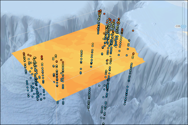

Si se agrega una capa de estadísticas geográficas creada a partir de un método de interpolación 3D a una escena, la capa se renderizará en la elevación actual de la capa. Al cambiar la elevación de la capa, la capa se desplazará verticalmente a la nueva elevación. Se dibuja un cuadro de bastidor alrededor de la extensión 3D de la capa para mostrar las elevaciones que se pueden utilizar. Este cuadro se puede activar y desactivar en la pestaña Apariencia de la cinta de la capa.
Capa de estadísticas geográficas en una vista de escena
Se muestra una capa de estadísticas geográficas en una vista de escena.

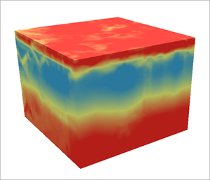

Es posible exportar una capa de estadísticas geográficas 3D a un archivo netCDF (*.nc) con la herramienta De capa 3D de GA a NetCDF. El archivo netCDF de salida se puede utilizar a continuación como origen de una capa de vóxel en una escena.
Capa de estadísticas geográficas representada como una capa de vóxel.
Se muestra una capa de vóxel exportada desde una capa de estadísticas geográficas 3D.
