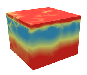

Ilustración
Ilustración de la herramienta De capa 3D de GA a NetCDF
La capa vóxel muestra los resultados de una interpolación 3D.
