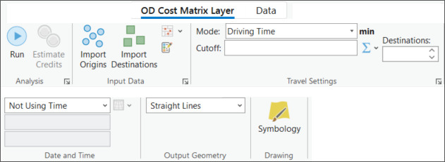

  3. Haga clic en la pestaña Capa de matriz de coste OD para ver los controles de la pestaña.
    Pestaña Capa de matriz de coste OD
    Utilizará estos controles para configurar los ajustes de la matriz de coste OD que desee generar.
    Sugerencia:
    La pestaña Capa de matriz de coste OD solo aparece cuando se selecciona la capa de matriz de coste OD o una de sus subcapas en el panel Contenido. Además, si tiene varias capas de matriz de coste OD, puede cambiar la configuración de las capas individualmente o seleccionar varias capas para editar la configuración de todas las capas seleccionadas si comparten la misma fuente de datos de red.
  4. En la pestaña Capa de matriz de coste OD, en el grupo Configuración de viaje, asegúrese de que Tiempo de conducción está seleccionado como Modo.
    Esta matriz de coste OD calculará el tiempo de conducción entre orígenes y destinos.

La anterior matriz de coste OD incluía el tiempo de conducción de cada paciente a cada hospital. Para este análisis, actualizará los ajustes de la capa de matriz de coste OD para limitar los resultados de modo que incluyan solo el hospital más cercano a menos de 10 minutos de tiempo de conducción para cada paciente.
  1. En la pestaña Capa de matriz de coste OD, en el grupo Configuración de viaje, establezca el cuadro de texto Destinos en 1.
    Este ajuste limita el número de destinos a encontrar para cada origen. Los resultados de la matriz de coste OD incluirán el tiempo de conducción hasta el hospital más cercano para cada paciente en lugar del tiempo de conducción hasta todos los hospitales.
  2. En la pestaña Capa de matriz de coste OD, en el grupo Configuración de viaje, establezca el cuadro de texto Valor límite en 10.
    Este ajuste limita los resultados para incluir solo los registros en los que el tiempo de conducción del paciente hasta el hospital sea inferior o igual al límite de tiempo especificado.

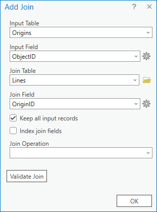

En primer lugar, una los datos de la subcapa Líneas a la subcapa Orígenes para asociar el tiempo de conducción calculado a cada origen.
  1. Haga clic con el botón derecho del ratón en la subcapa Matriz de coste OD: orígenes y haga clic en Uniones y relaciones > Agregar unión.
    Aparece la herramienta Agregar unión.
  2. Compruebe que el parámetro Tabla de entrada está establecido en Orígenes.
  3. Establezca el parámetro Campo de entrada en ObjectID.
  4. Establezca el parámetro Tabla de unión en Matriz de coste OD\Líneas.
  5. Establezca el parámetro Campo de unión en OriginID.
    El campo OriginID de la subcapa Líneas corresponde al campo ObjectID de la subcapa Orígenes. En consecuencia, puede utilizarse para uniones.
    Cuadro de diálogo de la herramienta Agregar unión
  6. Deje la configuración predeterminada para el resto de parámetros y haga clic en el botón Aceptar.
    Los datos de la subcapa Líneas se unen a la subcapa Orígenes.

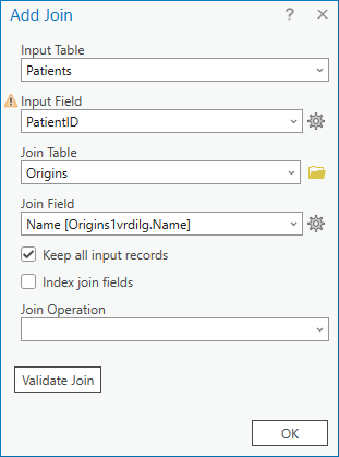

    A continuación, una los datos de la subcapa Orígenes a la capa Pacientes que se utilizó como entrada para el análisis de la matriz de coste OD. Permite transferir los tiempos de conducción calculados e identificar a los pacientes que no pudieron llegar a un hospital dentro del tiempo de conducción límite.
  10. Haga clic con el botón derecho en la capa Pacientes y haga clic en Uniones y relaciones > Agregar unión.
  11. Compruebe que el parámetro Tabla de entrada está establecido en Pacientes.
  12. Establezca el parámetro Campo de entrada en PatientID.
  13. Establezca el parámetro Tabla de unión en Matriz de coste OD\Orígenes.
  14. Establezca el parámetro Campo de unión en Name.
    Precaución:
    La tabla Orígenes unida incluye dos campos llamados Name. Uno es de la subcapa Orígenes y el otro es un campo unido desde la subcapa Líneas. Utilice el campo Name de la subcapa Orígenes. La lista de campos del parámetro Campo de unión puede incluir algún texto adicional junto al nombre del campo que indique de qué tabla procede. Ese texto es el nombre de la clase de entidad generado automáticamente para la subcapa Orígenes, que suele ser el texto Orígenes seguido de algunos caracteres aleatorios.
    Como antes asignó el campo PatientID al campo Name de la subcapa Orígenes, los valores pueden utilizarse para las uniones.
  15. Deje la configuración predeterminada para el resto de parámetros y haga clic en el botón Aceptar.
    Los datos de la matriz de coste OD se unen a la capa Pacientes.

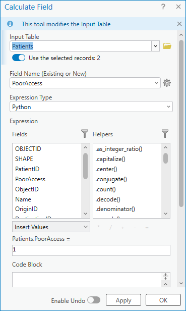

  22. En la tabla de atributos de Pacientes, busque el campo PoorAccess.
  23. Haga clic con el botón derecho del ratón en el encabezado del campo PoorAccess y haga clic en Calcular campo.
    Se abre la herramienta Calcular campo.
  24. Compruebe que el parámetro Tabla de entrada está establecido en Pacientes y que el parámetro Nombre de campo está establecido en PoorAccess.
  25. Configure el parámetro Expresión para calcular el campo PoorAccess con un valor de 1 estableciendo el cuadro de texto etiquetado como Patients.PoorAccess = en 1.
    Cuadro de diálogo Calcular campo
  26. Deje la configuración predeterminada para el resto de parámetros y haga clic en el botón Aceptar.
    El campo PoorAccess se establece en 1 para las filas seleccionadas.
  27. Haga clic con el botón derecho en la capa Pacientes y haga clic en Uniones y relaciones > Quitar todas las uniones.
    Los datos unidos se eliminan de la capa Pacientes.
