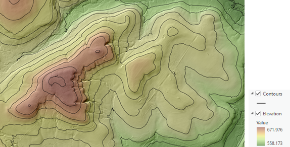

Líneas de nivel interactivas mostradas en un ráster de elevación
Figura 1: Curvas de nivel creadas en intervalos de 10 metros en un mapa de superficie de elevación. En la parte derecha del mapa, las curvas de nivel están más espaciadas, lo que indica que el terreno es llano. En la parte superior izquierda del mapa, las curvas de nivel están más juntas, lo que indica que el terreno es escarpado.

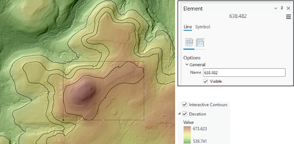

Las líneas de las curvas de nivel se crearán como elementos gráficos y se almacenarán en una capa de gráficos denominada Curvas de nivel interactivas. Cada línea de curva de nivel recibe el nombre del valor de altura correspondiente.
Puede seleccionar líneas de curva de nivel con el grupo Editar de la pestaña Gráficos de la cinta de opciones. En el menú desplegable Seleccionar, elija una herramienta para seleccionar una curva de nivel. Haga clic con el botón derecho del ratón en la línea de curva de nivel seleccionada y, seguidamente, haga clic en Propiedades. Se abre el panel Elemento, en el que puede ver el nombre y la simbología de la curva de nivel.
El panel Elementos muestra el valor de la curva de nivel seleccionada.
Figura 2: Utilizar el panel Elementos para ver el valor de la curva de nivel seleccionada.
