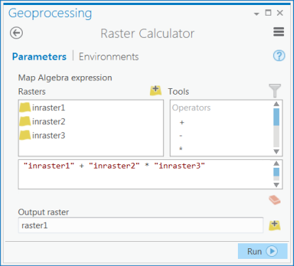

Calculadora ráster
La herramienta Calculadora ráster ejecuta las expresiones del álgebra de mapas. La herramienta tiene una interfaz de calculadora desde la cual se crean la mayoría de sentencias del álgebra de mapas haciendo clic en los botones. La Calculadora ráster se puede utilizar como una herramienta independiente, pero también en ModelBuilder. Como resultado, la herramienta permite integrar el álgebra de mapas en ModelBuilder.
Interfaz de usuario de Calculadora ráster
Se muestra la interfaz de usuario de la Calculadora ráster.
En la expresión anterior, se combinan tres rásteres multiplicando el segundo y el tercero y sumando ese resultado al primero. Tenga en cuenta que los operadores siguen un orden de prioridad definido.
La herramienta Calculadora ráster no está destinada a sustituir otras herramientas de Spatial Analyst. Continúe utilizando las otras herramientas para realizar los cálculos correctos. Por ejemplo, utilice la herramienta Pendiente para realizar los cálculos de pendientes. La herramienta Calculadora ráster está diseñada para ejecutar sentencias algebraicas de línea simple.

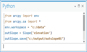

Ventana de Python
La ventana de Python permite utilizar herramientas de geoprocesamiento y la funcionalidad de Python desde ArcGIS Pro. La funcionalidad de Python que ejecuta desde esta ventana puede ir desde una línea única hasta bloques de código multilínea complejos. La ventana de Python también ofrece un lugar para acceder a funcionalidades adicionales utilizando módulos y bibliotecas de Python de terceros.
Para iniciar la ventana de Python, en la pestaña Análisis, haga clic en el menú desplegable de Python y, a continuación, seleccione el botón de la ventana de Python . Como alternativa, en la pestaña Vista, en el grupo Ventanas, haga clic en la ventana de Python.
Ejemplo de la ventana de Python
En la secuencia de declaraciones anterior, se importan el paquete del sitio ArcPy, los entornos de geoprocesamiento y los módulos de Spatial Analyst; se define el espacio de trabajo; se ejecuta la herramienta Pendiente; y se guarda permanentemente la salida. Una vez que pulsa Intro al final de una sentencia, esta se ejecuta inmediatamente.
Algunas entidades de la Ventana de Python incluyen la finalización automática de una línea incorporada, el uso de variables y el acceso a la funcionalidad de Python y ArcPy.
