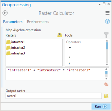

Ilustración
Herramienta Calculadora ráster en el panel Geoprocesamiento
Herramienta Calculadora ráster en el panel Geoprocesamiento con una expresión sencilla
Uso
Nota:
La herramienta Calculadora ráster solo está disponible para su uso en la aplicación a través del panel Geoprocesamiento o en ModelBuilder. No se ha diseñado para usarla en secuencias de comandos y no está disponible en el módulo Spatial Analyst de ArcPy.
  • La herramienta Calculadora ráster permite crear y ejecutar una expresión de álgebra de mapas que generará como salida un ráster.
  • Utilice la lista Rásteres para seleccionar los datasets y las variables que se deben utilizar en la expresión. La lista Herramientas proporciona una selección de las herramientas matemáticas y condicionales utilizadas con frecuencia, lo que permite agregarlas a la expresión. Los valores numéricos (y los símbolos de los operadores matemáticos) se pueden agregar directamente a la expresión.
  • Las rutas completas a los datos o los datos existentes en la configuración del entorno del espacio de trabajo actual especificado se pueden introducir entre comillas (""). Los números y los escalares pueden introducirse directamente en una expresión.
