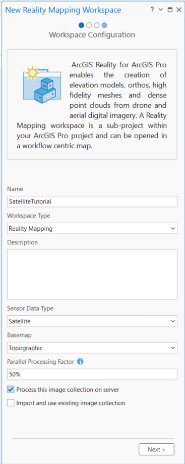

En la pestaña Imágenes, en el grupo Representación cartográfica de realidad, haga clic en el menú desplegable Nuevo espacio de trabajo y elija Nuevo espacio de trabajo.
En la página Configuración de espacio de trabajo, escriba un nombre para el espacio de trabajo.
Asegúrese de que la opción Tipo de espacio de trabajo esté establecida en Representación cartográfica de realidad.
En la lista desplegable Tipo de datos del sensor, elija Satélite.
Opcionalmente, en la lista desplegable Mapa base, elija un mapa base como telón de fondo para la colección de imágenes.
Defina el Factor de procesamiento en paralelo. Esto controla el recurso de cálculo máximo para el procesamiento distribuido. Se recomienda utilizar expresiones porcentuales. Por ejemplo, si tiene 2 nodos de Reality Server, defina Factor de procesamiento en paralelo en el 50% para utilizar un solo equipo para realizar el ajuste de bloques y generar productos de representación cartográfica de realidad.
Active Procesar esta colección de imágenes en el servidor.
Importante:
No verá esta opción si no está conectado a un portal o si su conexión activa al portal no está configurada para ArcGIS Reality Server.
Haga clic en Siguiente.

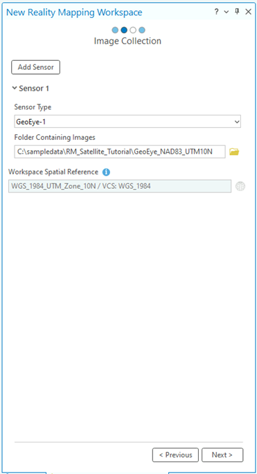

En la ventana Colección de imágenes, en el menú desplegable Tipo de sensor, elija GeoEye-1.
En Carpeta que contiene imágenes, haga clic en el botón Examinar, busque la carpeta de datos del tutorial en su equipo y seleccione la carpeta de imágenes (GeoEye_NAD83_UTM10N) y haga clic en Aceptar.
La información de Referencia espacial del espacio de trabajo compatible se rellena automáticamente y la opción para agregar manualmente la información de referencia espacial se muestra en gris. Si el sistema no puede determinar automáticamente la referenciación espacial apropiada, se habilita la introducción manual de esta información.

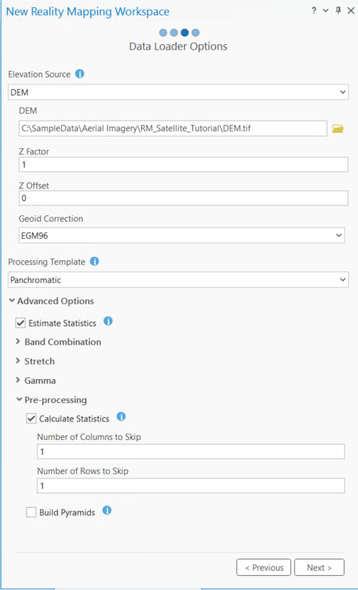

En la ventana Cargador de datos, en Fuente de elevación, elija DEM. En DEM, vaya al DEM proporcionado con el dataset del tutorial.
Nota:
Este DEM se utilizará para permitir el proceso de ajuste de bloques.
La mayoría de datos de elevación utilizan alturas ortométricas, así que tendrá que aplicar una corrección geoide. En Corrección de geoide, asegúrese de que EGM96 esté seleccionado.
En Plantilla de procesamiento, elija Pancromático.
Expanda Opciones avanzadas.
Asegúrese de que la opción Estimar estadísticas está activada.
Expanda Preprocesamiento y asegúrese de que se active Calcular estadísticas. Esto hará que se muestren las opciones de calcular estadísticas.

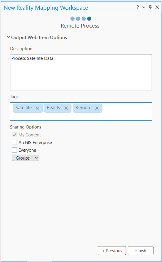

Puede proporcionar la Descripción y Etiquetas del servicio de imágenes y hacer clic en Finalizar.

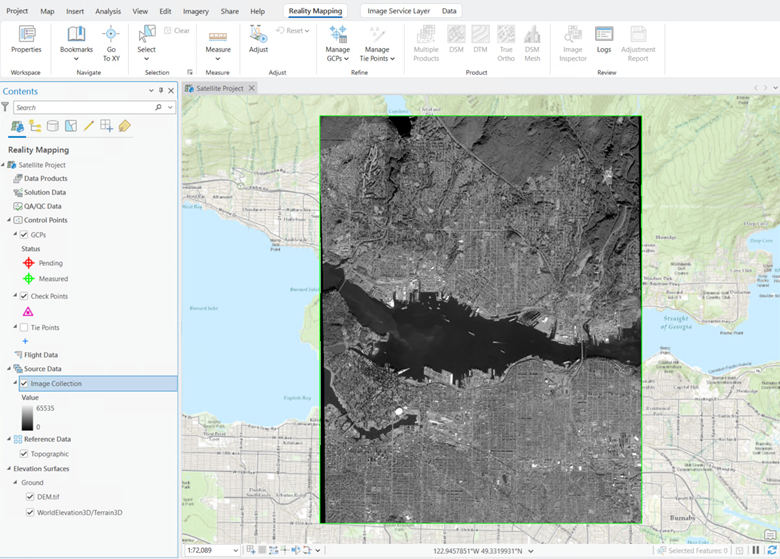

Una vez creado el espacio de trabajo, se agregará una categoría de Representación cartográfica de realidad al panel Contenido, donde se almacenarán el servicio de imágenes de colección de imágenes y el servicio derivado de representación cartográfica de realidad. Para ver las huellas de imágenes, puede hacer clic con el botón derecho en la Colección de imágenes en el panel Contenido > Propiedades > Mostrar > Activar Visualizar huellas.

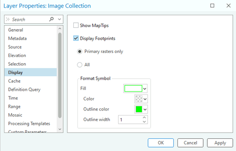

La visualización inicial de las imágenes en el espacio de trabajo confirma que se proporcionaron todas las imágenes y los metadatos necesarios para iniciar el espacio de trabajo. Las imágenes no se alinearon ni se ajustaron, por lo que el mosaico podría no parecer geométricamente correcto. Es posible que deba acercarse lo suficiente para ver la imagen.
Se agregará una nueva pestaña Representación cartográfica de realidad al menú principal de ArcGIS Pro. Al hacer clic en esta pestaña aparece una serie de herramientas y flujos de trabajo dedicada a la representación cartográfica de realidad. En la categoría Producto, ninguno de los botones está disponible porque todavía no se han ajustado las imágenes.

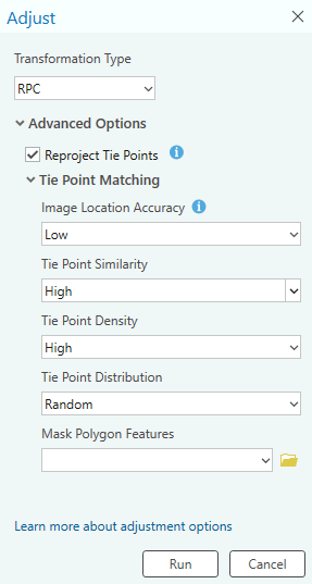

En la pestaña Representación cartográfica de realidad, en el grupo Ajustar, haga clic en Ajustar
.En la ventana Ajustar, en Tipo de transformación, elija RPC. La transformación de coeficientes polinómicos racionales (RPC) se aplicará al ajuste, que se utiliza con las imágenes de satélite que contienen información de RPC en los metadatos.
Active la casilla situada junto a Volver a proyectar puntos de enlace.
Esto garantizará el cálculo de las coordenadas del mapa de puntos de enlace.
En Coincidencia de puntos de enlace del panel Adjutar, asegúrese de que la configuración de parámetros coincida con el ejemplo mostrado.

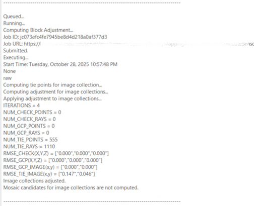

Haga clic en Ejecutar para realizar un ajuste de bloques.
En el archivo de registro puede ver residuales de los puntos de enlace o informes de precisión. En la pestaña Representación cartográfica de realidad, en el grupo Revisar, haga clic en Registros
para acceder al archivo Registros. Los residuales de puntos de enlace se muestran en la fila denominada RMSE_Tie_Image(x,y). Las unidades para el punto de enlace RSME están en píxeles.El residual puede ser distinto de lo que se muestra abajo.

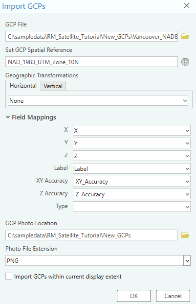

En la ventana Administrador de GCP, haga clic en el botón Importar GCP
.En la ventana Importar GCP, busque y seleccione el archivo GCP (
Vancouver_NAD83-UTM10N.csv). Haga clic en Aceptar.En Definir referencia espacial GCP, haga clic en el botón Examinar
. En XY actual, expanda Capas y elija NAD 1983 UTM Zone 10N (WKID 26910). Acepte todos los demás valores predeterminados y haga clic en Aceptar para aceptar los cambios y cerrar la ventana Referencia espacial.El sistema de coordenadas verticales (VCS) o Z actual, no se ha definido porque el modelo de elevación digital utilizado para extraer los valores de altura para los GCP no tienen un VCS definido. Si el DEM que ha utilizado tiene un VCS definido, en Z actual (VCS) se habrán establecido las coordenadas correspondientes.
En Transformaciones geográficas, acepte los valores predeterminados. No se requieren transformaciones porque la referencia espacial horizontal de los GCP y el espacio de trabajo es la misma.
Asegúrese de que las asignaciones de campo son correctas.
Haga clic en el botón de exploración situado debajo de Ubicación de fotos de GCP, vaya a la carpeta que contiene las imágenes de las ubicaciones de GCP y selecciónela. Haga clic en Aceptar.
En Extensión de archivo fotográfico, elija PNG en la lista desplegable.
Haga clic en Aceptar para importar los GCP.
