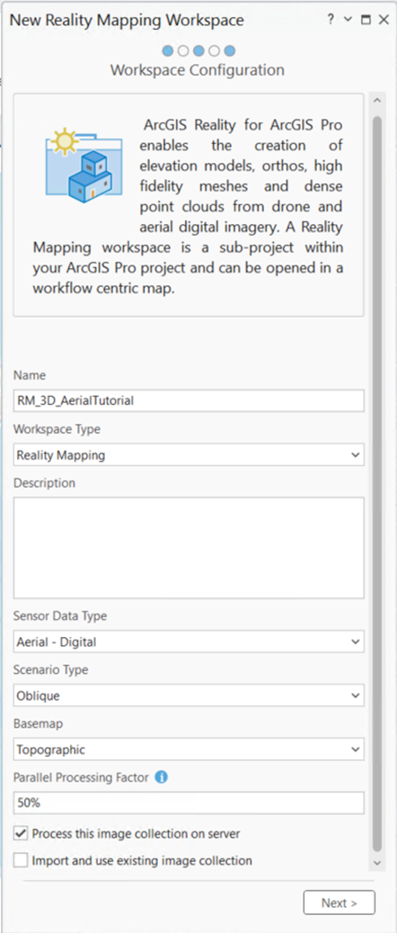

  3. En la pestaña Imágenes, en el grupo Representación cartográfica de realidad, haga clic en el menú desplegable Nuevo espacio de trabajo y elija Nuevo espacio de trabajo.
  4. En la ventana Configuración de espacio de trabajo, escriba un nombre para el espacio de trabajo.
  5. Defina Tipo de espacio de trabajo como Representación cartográfica de realidad.
  6. En el menú desplegable Tipo de datos del sensor, elija Aéreo - Digital.
  7. Defina Tipo de escenario como Oblicuo.
    Esta configuración se recomienda cuando se trabaja con una combinación de imágenes oblicuas y de nadir.
  8. En el menú desplegable Mapa base, elija Topográfico.
  9. Defina el Parallel Processing Factor (PPF). Esto controla el recurso de cálculo máximo para el procesamiento distribuido. Se recomienda utilizar expresiones porcentuales. Por ejemplo, si tiene 2 nodos de Reality Server, defina PPF en el 50% para utilizar un solo equipo para la generación de productos de ajuste de bloques y representación cartográfica de realidad.
  10. Active Process this image collection on server si quiere usar Reality Server.
    Ventana de configuración del espacio de trabajo para el procesamiento de imágenes aéreas digitales oblicuas en el servidor
  11. Acepte el resto de valores predeterminados y haga clic en Siguiente.

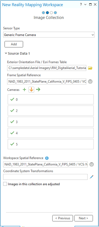

  12. En la ventana Colección de imágenes, en Archivo de orientación exterior / Tabla de cuadros de Esri, vaya a la carpeta de datos del tutorial de su equipo y al archivo de tabla de cuadros Nadir_Oblique_FramesCam.csv.
    Esta tabla, que contiene información sobre cuadros y cámaras, especifica los parámetros que se utilizan para calcular tanto la IO como la EO de la cámara y las imágenes. En el proceso de ajuste de bloques, estos valores aproximados se afinan para una mayor precisión.
    Asegúrese de que las rutas de datos enumeradas en la columna raster del archivo de tabla de cuadros coincidan con la ubicación de los archivos de imagen en su equipo.
  13. En Cámaras, haga clic en el botón Importar Importación genérica, vaya a la carpeta de datos del tutorial en su equipo y seleccione el archivo Nadir_Oblique_FramesCam.csv.
    Para este tutorial, las tablas de cuadros y cámaras de Esri se proporcionan como un único archivo en el formato adecuado. Para otros datasets, es posible que tenga que crear y formatear las tablas. Para obtener más información, consulte Esquema de la tabla Fotogramas.
  14. Asegúrese de que los valores de Referencia espacial y del modelo de cámara sean correctos.
    La proyección predeterminada para el espacio de trabajo se define en función de las imágenes. Esta proyección debe coincidir con las coordenadas utilizadas en la tabla de cuadros y determina la referencia espacial de los productos de realidad que crea. Para este dataset, utilizará la proyección definida en la tabla de cuadros y cámaras: XY - NAD83 2011 StatePlane California V FIPS 0405, VCS NAVD88 (metros).
  15. Acepte el resto de valores predeterminados y haga clic en Siguiente.
    Ventana Colección de imágenes

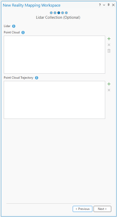

  16. En la ventana de Recopilación Lidar, acepte los valores predeterminados y haga clic Siguiente.
    Recopilación Lidar opcional

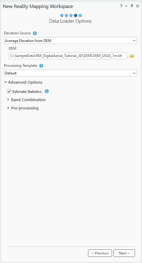

  17. En la ventana Opciones del cargador de datos, en DEM, haga clic en el botón de examinar, vaya a la carpeta de datos del tutorial en su equipo y seleccione el archivo DEM_USGS_1m.tif.
  18. Acepte el resto de valores predeterminados y haga clic en Finalizar.
    Ventana Opciones del cargador de datos

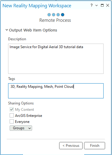

  19. En la ventana Proceso remoto, proporcione la descripción y las etiquetas del servicio de imágenes y haga clic en Finalizar.
    Opción de proceso remoto del espacio de trabajo de representación cartográfica de realidad

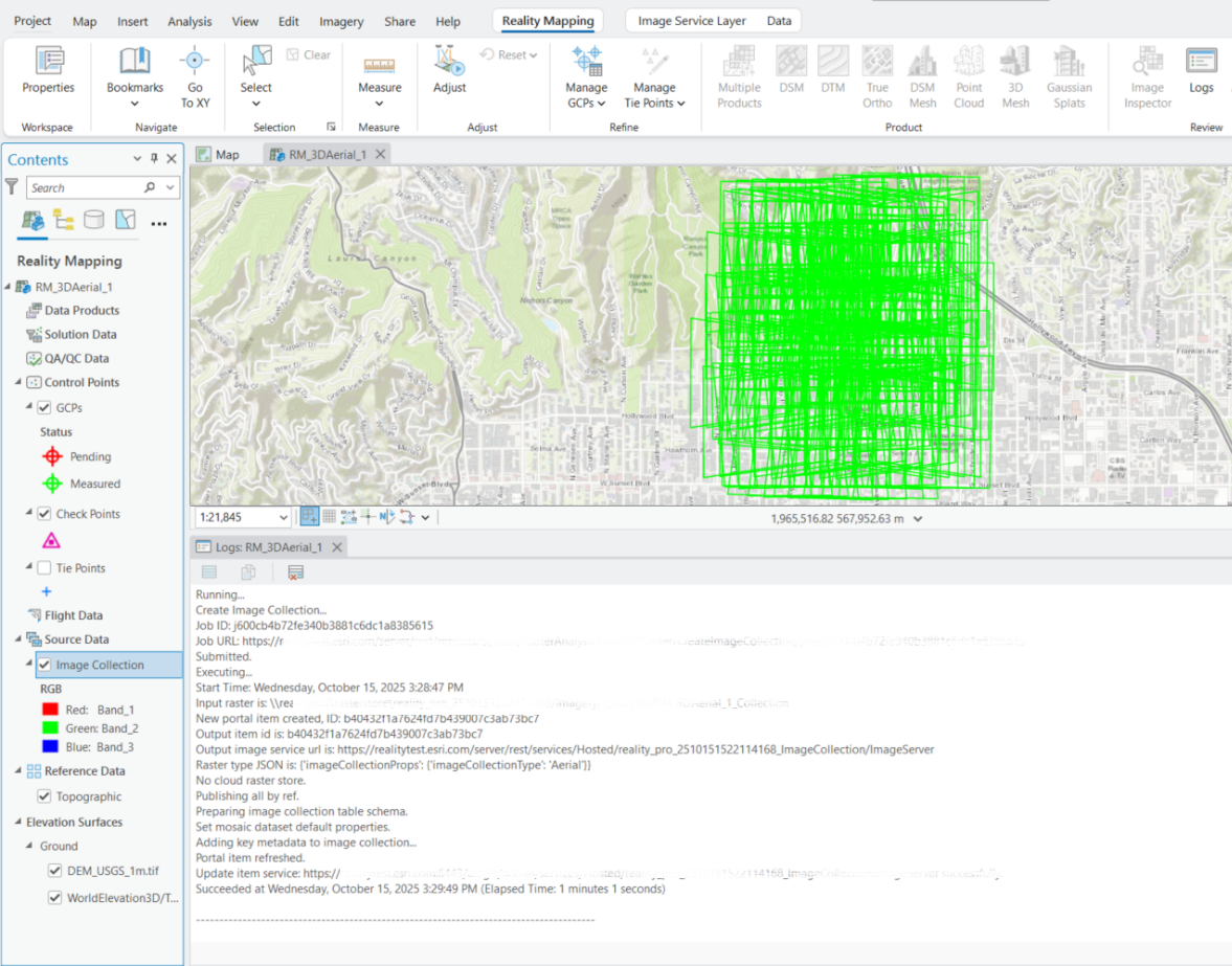

Para ver las huellas de imágenes, puede hacer clic con el botón derecho en la Colección de imágenes en el panel Contenido > Propiedades > Mostrar > Activar Visualizar huellas.
Propiedades de la capa de colección de imágenes
La visualización inicial de las imágenes en el espacio de trabajo confirma que se proporcionaron todas las imágenes y los metadatos necesarios para iniciar el espacio de trabajo. Las imágenes no se alinearon ni se ajustaron, por lo que el mosaico podría no parecer geométricamente correcto. Nota: es posible que deba acercarse lo suficiente para ver la imagen.
Se agregará una nueva pestaña Representación cartográfica de realidad al menú principal de ArcGIS Pro. Al hacer clic en esta pestaña aparece una serie de herramientas y flujos de trabajo dedicada a la representación cartográfica de realidad. En la categoría Producto, ninguno de los botones está disponible porque todavía no se han ajustado las imágenes.
Colección de imágenes aéreas después de crear un espacio de trabajo de representación cartográfica de realidad

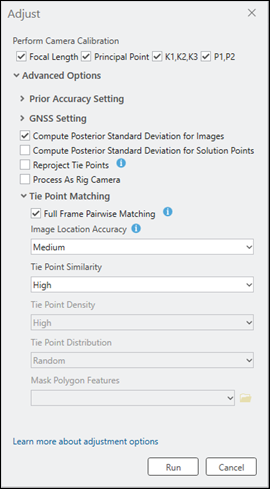

  1. En la pestaña Representación cartográfica de realidad, en el grupo Ajustar, haga clic en Ajustar Ajustar.
  2. Asegúrese de que todas las opciones Realizar calibración de la cámara estén activadas.
    Indica que los parámetros de la distancia focal de entrada y la distorsión de la lente son aproximados y se calcularán durante el ajuste.
  3. Expanda la sección Opciones avanzadas.
  4. Amplíe la sección Coincidencia de puntos de enlace.
  5. Active la casilla Coincidencia por parejas completa.
    Esta opción aprovecha el algoritmo de transformación de entidad no variable de escala (SIFT, Scale-Invariant Feature Transform) para mejorar la precisión de la correlación al procesar imágenes con una gran variabilidad de escala, solapamiento o parámetros de orientación inicial de baja calidad.
  6. Establezca el valor de Similitud de puntos de enlace en Alta.
  7. Acepte los valores predeterminados de todas las demás configuraciones y haga clic en Ejecutar.
    Configuración del ajuste

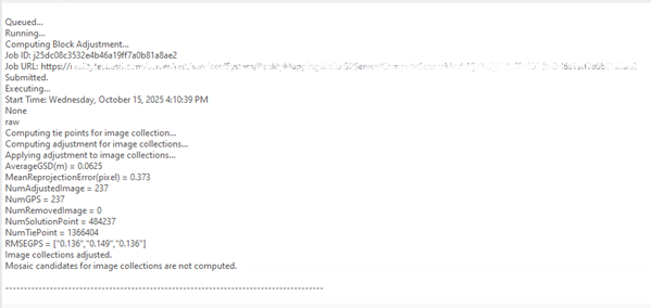

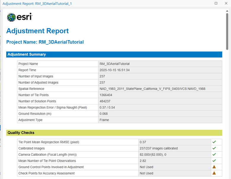

  8. En la pestaña Representación cartográfica de realidad, en el grupo Revisar, haga clic en Vista de registros Vista de registros para acceder a este archivo.
    Archivo de registro residual de ajuste
    Las unidades para el punto de enlace RSME están en píxeles.
Revisar los resultados del ajuste
Después de realizar un ajuste de bloques, revise los resultados del ajuste y evalúe la calidad del ajuste. En la pestaña Representación cartográfica de realidad, en el grupo Revisar, haga clic en Informe de ajuste para generar estadísticas de ajuste. El informe de ajuste proporciona un registro del ajuste y las medidas generales de calidad del proceso.
Sugerencia:
La mejor práctica es utilizar puntos de control del terreno (GCP) para mejorar la precisión absoluta. Sin embargo, los GCP no estaban disponibles y no se incluyen en este ajuste.
Informe de ajuste

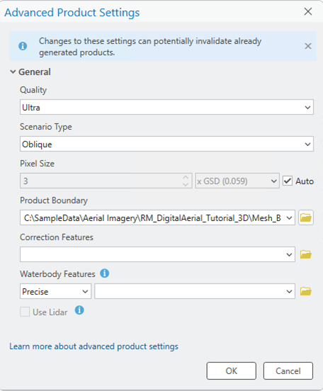

  2. Haga clic en el botón Configuración avanzada compartida.
    Aparece el cuadro de diálogo Configuración avanzada de productos, donde puede definir los parámetros que afectarán a los productos de Representación cartográfica de realidad que se generarán. Para obtener más información sobre la configuración avanzada de productos, consulte la opción Configuración avanzada compartida.
  3. Confirme que Calidad esté definida como Ultra.
  4. Asegúrese de que Escenario se establezca en Oblicuo para que coincida con la configuración del vuelo de la imagen.
  5. Acepte la configuración predeterminada Tamaño de píxel para generar productos a la resolución de la imagen de origen.
  6. En Límite de producto, haga clic en el botón Examinar Examinar, vaya a la ubicación de datos del tutorial, seleccione los datos de entidad de Mesh_bdry y haga clic en Aceptar.
    Se recomienda introducir un límite de producto por los siguientes motivos:
    • Definir la extensión de salida adecuada: cuando no se define un límite de producto, la aplicación define automáticamente una extensión en función de varios parámetros de dataset que podrían no coincidir con la extensión del proyecto.
    • Reducir el tiempo de procesamiento: si la extensión requerida del producto es menor que la extensión de la colección de imágenes, definir un límite de producto reduce la duración del procesamiento y recorta automáticamente la salida a la extensión del límite.
    Ventana Configuración avanzada de productos para datos aéreos oblicuos
  7. Acepte el resto de valores predeterminados y haga clic en Aceptar.

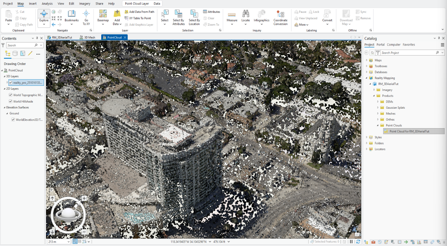

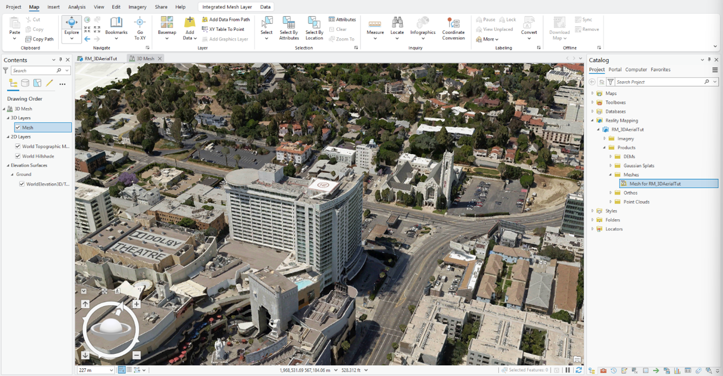

  10. Para visualizar la malla 3D generada, haga clic con el botón derecho en el archivo Malla para RM_3D_AerialTutorial de la carpeta Mallas y haga clic en Agregar a nuevo > Escena local en el menú desplegable.
  11. Para visualizar la nube de puntos generada en una perspectiva 3D, haga clic con el botón derecho en la Nube de puntos para RM_3D_AerialTutorial en la carpeta Nube de puntos en el panel Catálogo y haga clic en Agregar a nuevo > Escena Local en el menú desplegable.

    Una vez completada la generación de productos, el producto de nube de puntos se agrega al panel Catálogo y al contenedor Representación cartográfica de realidad de la carpeta Nube de puntos.
  5. Para visualizar la nube de puntos generada en una perspectiva 3D, haga clic con el botón derecho en la Nube de puntos para RM_3D_AerialTutorial en la carpeta Nubes de puntos en el panel Contenido y agréguela a una escena local o a una escena global.
    Producto de nube de puntos de representación cartográfica de realidad

    Una vez completado el procesamiento, el producto de malla 3D se agrega al panel Catálogo, el contenedor Representación cartográfica de realidad y la carpeta Mallas.
  6. Para visualizar el producto de malla 3D generado, haga clic con el botón derecho en el archivo Malla para RM_3D_AerialTutorial de la carpeta Mallas y, en el menú desplegable, haga clic en Agregar a nuevo > Escena local.
    Malla DSM generada
