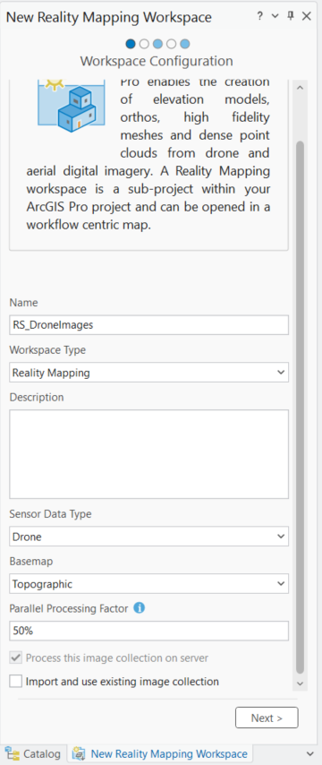

  2. En ArcGIS Pro, cree un proyecto usando la plantilla Mapa.
  3. En la pestaña Imágenes, en el grupo Representación cartográfica de realidad, haga clic en el menú desplegable Nuevo espacio de trabajo y elija Nuevo espacio de trabajo.
  4. En la ventana Configuración de espacio de trabajo, escriba un nombre para el espacio de trabajo.
  5. Asegúrese de que la opción Tipo de espacio de trabajo esté establecida en Representación cartográfica de realidad.
  6. Haga clic en el menú desplegable Tipo de datos del sensor y elija Dron.
  7. Haga clic en el menú desplegable Mapa base y elija Topográfico.
  8. Defina el Factor de procesamiento en paralelo. Esto controla el recurso de cálculo máximo para el procesamiento distribuido. Se recomienda utilizar expresiones porcentuales. Por ejemplo, si tiene 2 nodos de Reality Server, defina Factor de procesamiento en paralelo en el 50% para utilizar un solo equipo para la generación de productos de ajuste de bloques y representación cartográfica de realidad.
  9. Active Procesar esta colección de imágenes en el servidor si quiere usar Reality Server.
    Ventana de configuración del espacio de trabajo para el procesamiento de imágenes de drones en el servidor
  10. Acepte el resto de valores predeterminados y haga clic en Siguiente.

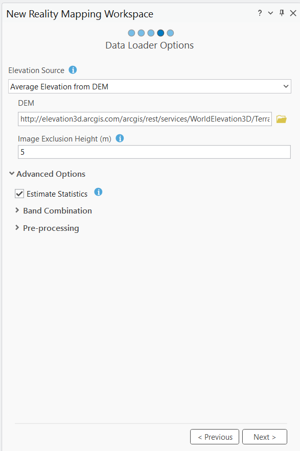

  16. En la página Opciones de cargador de datos, para Fuente de elevación, seleccione Elevación promedio desde DEM en la lista desplegable. Como fuente de elevación se utilizará el servicio World Elevation.
    Ventana Opciones del cargador de datos
    • Si tiene acceso a Internet, el valor de Fuente de elevación se deriva del servicio World Elevation. Este proporciona una estimación inicial de la altura de vuelo para cada imagen.
    • Si no tiene acceso a Internet o a un DEM, elija Elevación constante en el menú desplegable Fuente de elevación e introduzca un valor de elevación de 414 metros.
    • El parámetro Altura de exclusión de imagen (m) se refiere a la altura de exclusión de la imagen; las imágenes que tengan una altura de vuelo por encima del suelo que sea inferior a este valor no se incluirán en el espacio de trabajo.
  17. Acepte la configuración predeterminada en la ventana Opciones del cargador de datos y haga clic en Siguiente.

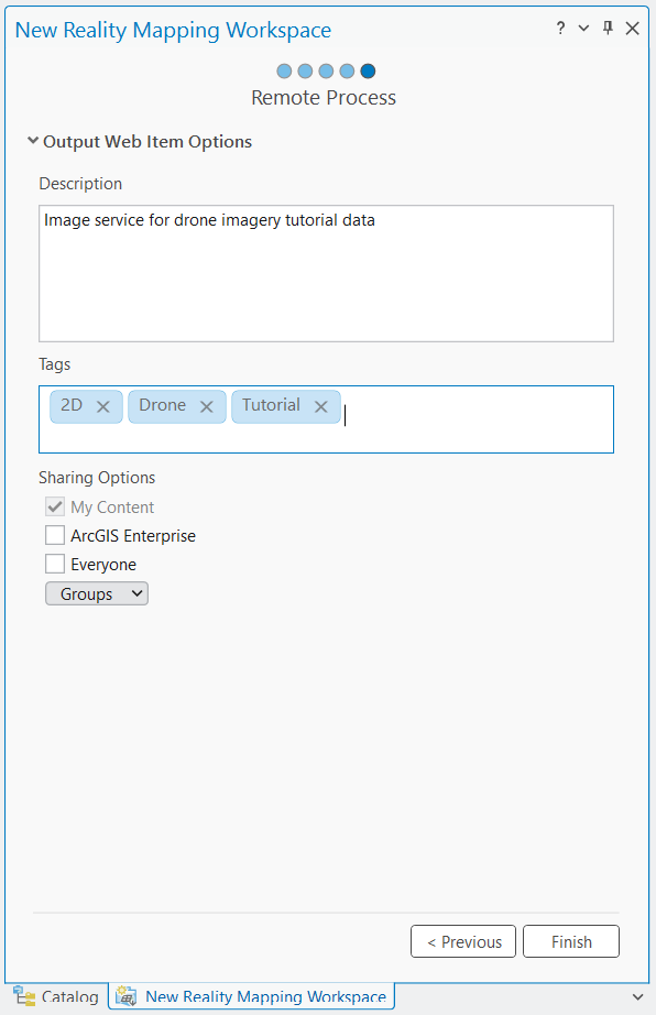

  18. En la ventana Proceso remoto, proporcione la descripción y las etiquetas del servicio de imágenes y haga clic en Finalizar.
    Opción de proceso remoto del espacio de trabajo de representación cartográfica de realidad

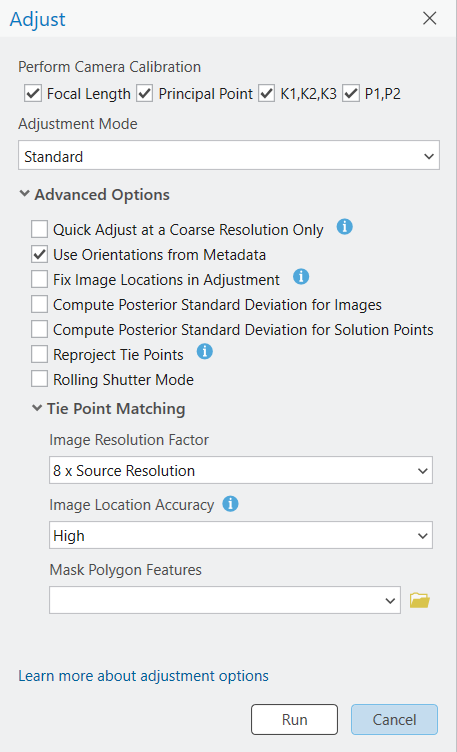

  1. En la pestaña Representación cartográfica de realidad, en el grupo Ajustar, haga clic en Ajustar Ajustar.
  2. En la ventana Ajustar, asegúrese de que todas las opciones de Realizar calibración de la cámara estén activadas.
    Indica que la distancia focal de entrada es aproximada y que los parámetros de distorsión de la lente se calcularán durante el ajuste. Para las imágenes tomadas por drones, estas opciones están activadas de forma predeterminada, ya que la mayoría de las cámaras de drones no se han calibrado. Esta opción no debe estar activada para cámaras de alta calidad con calibración conocida.
    La calibración automática de la cámara requiere que una colección de imágenes tenga una superposición longitudinal superior al 60 por ciento y una superposición transversal superior al 30 por ciento.
  3. Expanda Opciones avanzadas.
  4. Asegúrese de que la opción Usar orientaciones de metadatos esté activada.
    Esto reduce la duración del ajuste utilizando la información de orientación exterior integrada en el EXIF de la imagen como valores iniciales.
  5. Asegúrese de que la opción Determinar ubicación de imágenes para GPS de alta precisión está desactivada.
    Esta opción se utiliza solamente para imágenes adquiridas con GPS diferenciales, por ejemplo, Real Time Kinematic (RTK) o Post Processing Kinematic (PPK).
  6. Si lo desea, desactive la opción Calcular desviación estándar posterior de imágenes.
  7. En Precisión de ubicación de imagen, elija Alto en el menú desplegable.
    La precisión de ubicación de GPS indica el nivel de precisión de los datos GPS recopilados conjuntamente con las imágenes y contenidos en el correspondiente archivo de datos EXIF. Se utiliza en el algoritmo de cálculo de punto de enlace para determinar el número de imágenes vecinas que se van a utilizar. El valor Alto se utiliza para la precisión de GPS de 0 a 10 metros.
    Opciones de la herramienta Ajustar
  8. Acepte el resto de valores predeterminados y haga clic en Ejecutar.

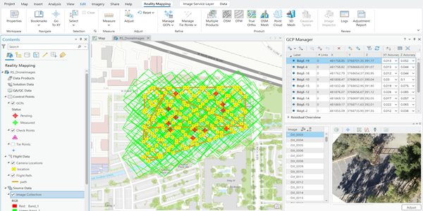

    Los GCP importados se muestran en la ventana Administrador de GCP y las ubicaciones relativas se muestran en la vista de mapa 2D con un indicador de posición rojo .
    GCP importados en el mapa

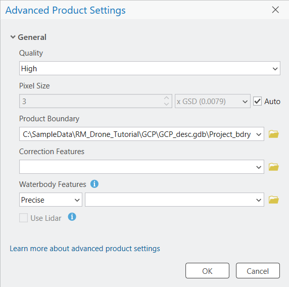

  4. Haga clic en el botón Configuración avanzada compartida.
    Aparece el cuadro de diálogo Configuración avanzada de productos, donde puede definir los parámetros que afectarán a los productos de Representación cartográfica de realidad que se generarán. Para obtener más información sobre la configuración avanzada de productos, consulte Configuración avanzada de representación de realidad en el asistente.
    El valor Calidad se establece automáticamente y no se debe cambiar para garantizar un rendimiento y una calidad óptimos del producto.
  5. Acepte la configuración predeterminada Tamaño de píxel.
  6. En Límite de producto, haga clic en el botón Examinar Examinar, vaya a la geodatabase de archivos en la ubicación de los datos del tutorial, seleccione Project_bdry y haga clic en Aceptar.
    Se recomienda introducir un límite de producto por los siguientes motivos:
    • Definir la extensión de salida adecuada: cuando no se define un límite de producto, la aplicación define automáticamente una extensión en función de varios parámetros de dataset que podrían no coincidir con la extensión del proyecto.
    • Reducir el tiempo de procesamiento: si la extensión requerida del producto es menor que la extensión de la colección de imágenes, definir un límite de producto reduce la duración del procesamiento y recorta automáticamente la salida a la extensión del límite.
    Configuración avanzada para varios productos
  7. Acepte el resto de valores predeterminados y haga clic en Aceptar.

  2. Haga clic en Configuración avanzada compartida.
    Aparece el cuadro de diálogo Configuración avanzada de productos, donde puede definir los parámetros que afectarán a los productos de representación cartográfica de realidad que se generarán. Para obtener más información sobre la configuración avanzada de productos, consulte Configuración avanzada compartida en el asistente.
    El valor Calidad se establece automáticamente y no se debe cambiar para garantizar un rendimiento y una calidad óptimos del producto. Sin embargo, si desea generar un producto de resolución reducida, el valor de Calidad se puede reducir. Consulte Configuración avanzada compartida para obtener más información sobre el impacto de varios ajustes de calidad en la generación de productos.
  3. Acepte los valores predeterminados de Tamaño de píxel para generar productos con la resolución de la imagen de origen.
  4. En Límite de producto, seleccione una clase de entidad que identifique la extensión del producto de salida en la lista desplegable o haga clic en el botón Examinar Examinar, vaya a la geodatabase de archivos en la ubicación de datos del tutorial, seleccione Project_bdry y haga clic en Aceptar.
  5. Acepte el resto de valores predeterminados y haga clic en Aceptar.
    El cuadro de diálogo Configuración avanzada de productos se cierra y usted volverá a panel Configuración de generación de productos del asistente Productos de representación cartográfica de realidad.
