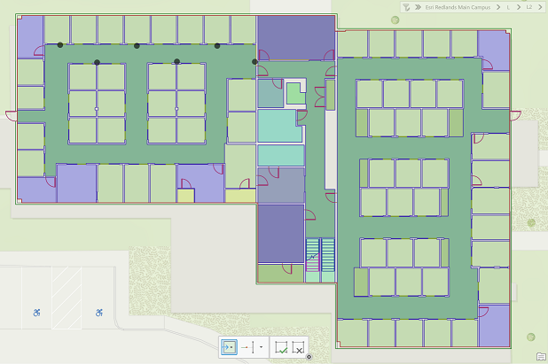

  11. Cree entidades de baliza en los límites de pared confirme a las directrices planificadas.
    La creación de entidades de baliza en los límites de las paredes garantiza que la aplicación del SIG siga la implementación real de balizas en las paredes. No cree ni coloque entidades de balizas dentro de polígonos de pared. Si es necesario, utiliza la alineación para asegurarse de que la ubicación de las balizas sea precisa.
    Cree entidades de baliza en los límites de pared.
