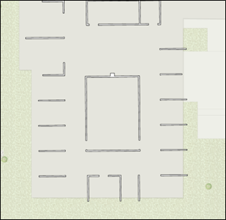

Una información precisa sobre la ubicación y el tamaño de las paredes de una instalación es esencial para generar datos de posicionamiento en interiores utilizando el método sin levantamiento topográfico. Dado que las paredes actúan como obstáculos que interfieren en la transmisión de señales inalámbricas, son elementos críticos para simular la propagación de señales de radio dentro de una instalación.
Puede crear elementos de pared utilizando los siguientes métodos:
  • Obtener las entidades de pared de las entidades Niveles y Unidades
  • Obtener las entidades de pared de datos CAD
  • Obtener las entidades de pared de datos BIM
  • Dibujar manualmente entidades de polígono para representar muros
Utilice el método que mejor se adapte a sus datos de Indoorsy a las licencias disponibles en su organización.

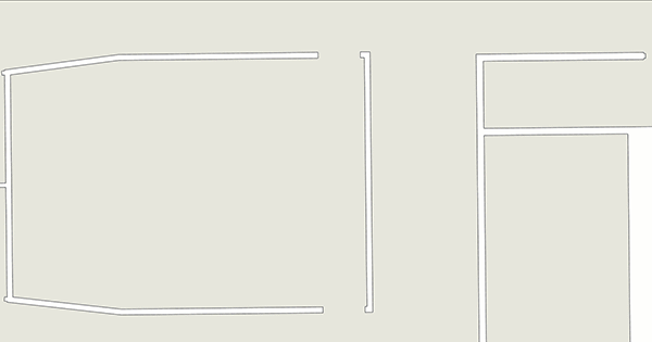

    La herramienta Borrar extrae las áreas entre las diferentes entidades de unidades que representan paredes para la planta seleccionada.
    Paredes extraídas para una planta

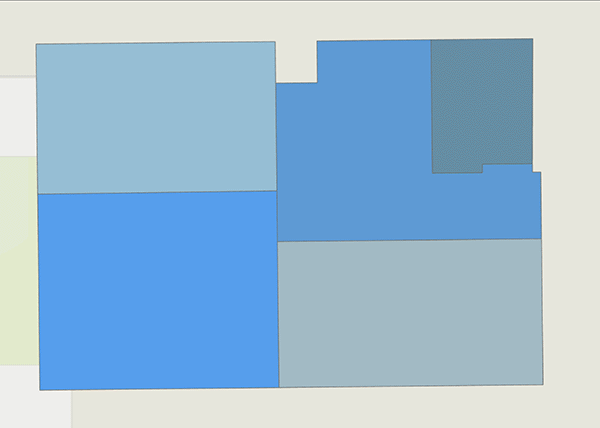

  • Las unidades pueden dividir un nivel en áreas funcionales no superpuestas, pero no representan con exactitud la extensión física de las áreas.
  • Los límites de las unidades que representan dos salas adyacentes están en contacto y definen aproximadamente la línea central de la pared que las separa.

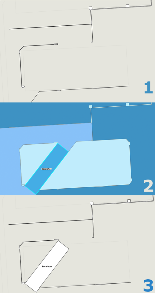

    La herramienta De polígono a línea proporciona las entidades de pared en forma de líneas para la planta filtrada.
  12. Inspeccione la clase de entidad de salida e identifique los casos en los que desee dividir aún más las líneas, como puertas y otras aberturas.
  13. Elimine las líneas que no representen líneas centrales de paredes.

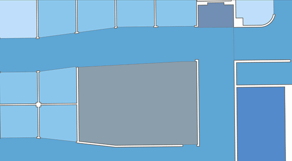

    Todas las entidades de pared se fusionan en una entidad multiparte.
    Resultado de obtener entidades de pared a partir de croquis de planta

Agregar unidades especiales
A veces, algunas entidades que representan estructuras construidas, como escaleras mecánicas o pilares, no pueden extraerse como paredes. Para agregarlos manualmente a la clase de entidad Paredes, siga estos pasos:
  1. Inicie ArcGIS Pro.
  2. Abra un mapa de ArcGIS IPS o prepare un nuevo mapa en ArcGIS Pro.
  3. Agregue la clase de entidad Unidades al mapa.
  4. Identifique y seleccione las entidades que representan una unidad especial.
  5. Copie las entidades en el portapapeles y péguelas en la clase de entidad Paredes mediante el comando Pegado especial.
    Nota:
    También puede seleccionar las entidades y utilizar la herramienta Adjuntar para agregarlas a la clase de entidad Paredes.
    Agregue entidades de unidades especiales a la clase de entidad Paredes.
  6. Repita los pasos 4 y 5 para cada planta disponible.
Las unidades especiales se agregan a la clase de entidad Paredes. Verifique que las entidades agregadas contienen el valor de LEVEL_ID correcto.
Corregir datos de paredes
Las imprecisiones en los datos de la clase de entidad Unidades pueden dar lugar a una representación espacial incorrecta de su espacio interior. Esto puede dar lugar a lo siguiente:
  • Ausencia de determinadas paredes u otras entidades del edificio en la clase de entidad de salida final
  • Entidades de pared redundantes en la clase de entidad de salida final

Puede utilizar las herramientas Crear clase de entidad, Zona de influencia y Adjuntar para crear las entidades de pared que faltan y agregarlas a la clase de entidad Paredes.
Siga estos pasos para agregar las entidades de pared que faltan:
  1. Identifique los casos en los que falta una entidad de pared en la clase de entidad Paredes.
  2. Haga clic en la pestaña Análisis y, seguidamente, en Herramientas .
    Se abre el panel Geoprocesamiento.
  3. En el panel Geoprocesamiento, haga clic en la pestaña Cajas de herramientas.
  4. Expanda Herramientas de administración de datos > Clase de entidad y haga clic en Crear clase de entidad.
    Se abre la herramienta Crear clase de entidad en el panel Geoprocesamiento.
  5. Configure los parámetros de la herramienta Crear clase de entidad:
    1. En el parámetro Nombre de clase de entidad, especifique un nombre para la clase de entidad.
    2. En el parámetro Ubicación de clase de entidad, especifique una ubicación para la clase de entidad.
    3. En el parámetro Tipo de geometría, haga clic en la flecha desplegable y seleccione Polilínea.
    4. En el parámetro Sistema de coordenadas, elija un sistema de coordenadas.
  6. Haga clic en Ejecutar.
    Se crea la clase de entidad de línea.
  7. Cree el campo LEVEL_ID con el campo Tipo de datos establecido en Texto.
    Más información sobre cómo crear y administrar campos
  8. Establezca los siguientes valores de Propiedades de campo:
    • Nombre de campo: LEVEL_ID.
    • Alias: Id. de nivel.
    • Tipo de datos: texto.
    • Permitir NULO: active esta casilla.‎
    • Dominio: déjelo en blanco.
    • Valor predeterminado: déjelo en blanco.
    • Longitud: utilice el valor predeterminado.
  9. Inicie una sesión de edición y trace líneas que representen las paredes que faltan.
    Asegúrese de que las líneas se trazan lo más cerca posible del centro de la sección transversal de la entidad de pared.
    Más información sobre la creación de entidades de polilínea
  10. Asocie los valores de LEVEL_ID correctos a todas las entidades recién creadas.
  11. Haga clic en Atrás para volver a la lista Cajas de herramientas.
  12. En el panel Geoprocesamiento, expanda Herramientas de análisis > Proximidad y haga clic en Zona de influencia.
    La herramienta Zona de influencia se abre en el panel Geoprocesamiento.
  13. Configure los parámetros de la herramienta Zona de influencia:
    1. En el parámetro Entidades de entrada, utilice el valor de Nombre de clase de entidad creado en el paso 5.
    2. En Distancia [valor o campo], especifique el grosor de las paredes.
  14. Haga clic en Ejecutar.
    La herramienta Zona de influencia crea las entidades de pared en forma de polígonos de zona de influencia para la planta filtrada.
  15. Haga clic en Atrás para volver a la lista Cajas de herramientas.
  16. En el panel Geoprocesamiento, expanda Herramientas de administración de datos > General y haga clic en Adjuntar.
    La herramienta Incorporar se abre en el panel Geoprocesamiento.
  17. Configure los parámetros de la herramienta Adjuntar:
    1. Haga clic en la flecha desplegable Datasets de entrada y seleccione la clase de entidad creada por la herramienta Zona de influencia.
    2. Haga clic en la flecha desplegable Datasets de destino y seleccione la clase de entidad Paredes.
    3. Haga clic en la flecha desplegable Tipo de coincidencia de campos y, a continuación, elija Utilizar el mapa de campo para conciliar las diferencias de campo.
  18. Haga clic en Ejecutar.
Las entidades de pared que faltan se agregan a la clase de entidad Paredes.
